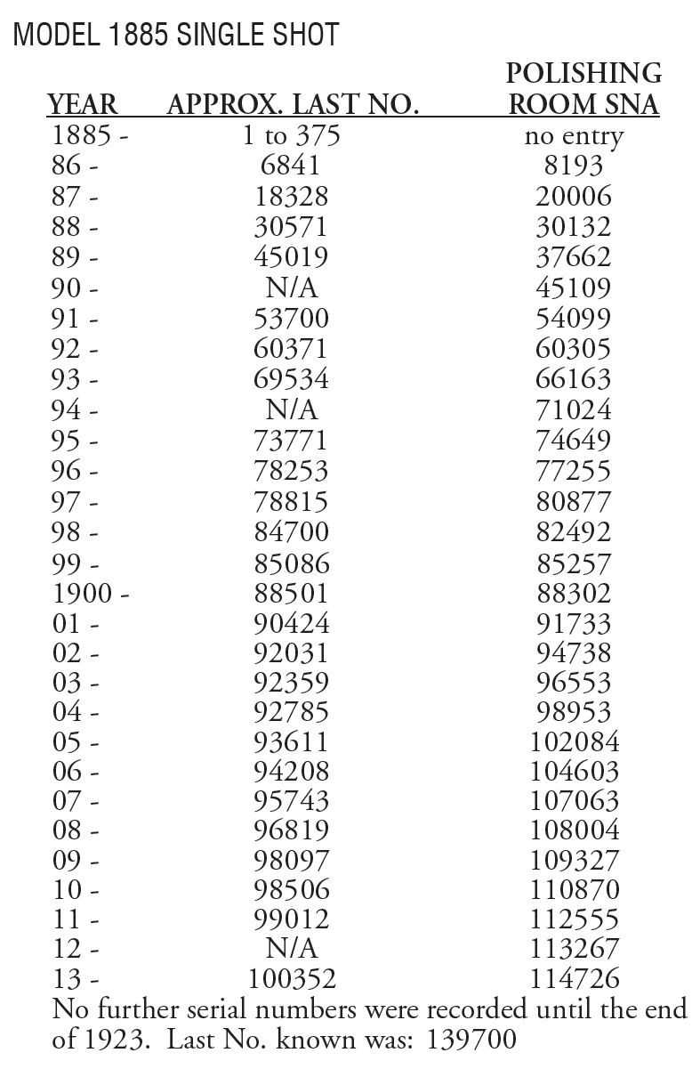

Message  freebird Lun 04 Fév 2019, 15:17
Winchester 1885 Low Wall .22WCF 1885_326

Message  manath34 Lun 04 Fév 2019, 17:17
La peau d'orange le masque sur le mien....
