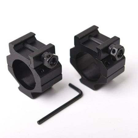

Tikka T3 Tactical - Page 4 0d1bf9f8-f129-432d-96d6-3a777da79ebb_1.ff66090c3acfde0a0a87a7ca0a876976
Tikka T3 Tactical - Page 4 30mm-Scope-Mount-Ring-Low-Profile-Picatinny-Rail-Mount-20mm-Picatinny-Weaver
alors que le profil attendu devrait être carré comme ici sur ces Warnes
Tikka T3 Tactical - Page 4 WSM201M
je ne parle même pas des fabricants peu scrupuleux qui pour éviter d'avoir des inserts a la taille Weaver et d'autres a la taille Picatinny n'ont que des Weaver qui plus petit passe dans les deux type d'encoche de rail Embarassed

Ainsi le client peut passer sa lunette et ses colliers de son arme récente en picatinny à une arme plus ancienne qui aurait un rail weaver sans casser la tirelire  Very Happy
quand un fabricant comme celui ci
Tikka T3 Tactical - Page 4 Leapers-utg-1pc-30m-high-height-34mm-offset-picatinny-scope-mount-ring-air32234-%5B3%5D-5184-p
met en avant que son système porte sur 3 tenons de reculs ce qui est mieux que 2 on peut le comprendre aisément on ne peut s'empêcher de penser que le client qui achetera ce montage aura intérêt a avoir investi dans un rail où les découpes femelles ont assez de tolérances pour que les 3 tenons puissent porter tous en même temps sur leurs faces avant et pas que 1 ou 2 sur les 3 clown Sinon bénéfice net = perte Embarassed
erreur encore plus grave de conséquences espérons que l'acheteur n'achète pas de montage dit "cantilever" spécifiques aux AR15 pour le monter sur une arme a verrou
Tikka T3 Tactical - Page 4 XSKELonRPR
les rails cantilever ont été inventé du fait de la faible longueur du rail picatinny sur les upper d'AR15 et ne sont pas adaptés du tout aux armes a verrou qui sont soumises a des forces de recul plus importantes que des semi auto
celui cumule le défaut de faible distance entre les points d'accrochage et l'absence de tenon de recul les vis étant rondes
Tikka T3 Tactical - Page 4 AO-9002-DE-5L
Croire qu'un montage de lunette est une dépense secondaire certes obligatoire mais sans importance où seul le montant du prix sur l'étiquette compte est une grave erreur clown
