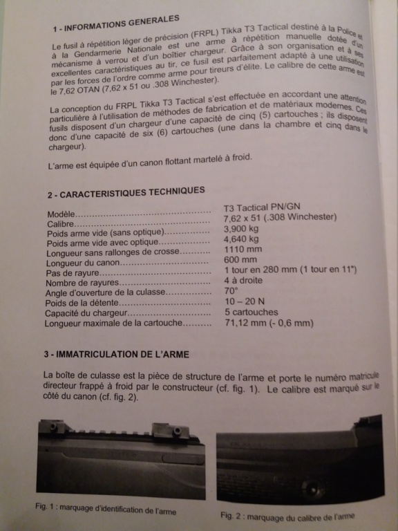

Tikka T3 Tactical
Il me semble qu'il n'y a pas eu de présentation de cette arme réglementaire en PN/GN.
On m'avait déjà demandé des renseignements, alors si jamais cela intéresse un possesseur de T3, voici une brève présentation.
Ayant été moi même Observateur-Tireur (tireur de précision et non tireur d'élite) sur cette arme, et voyant que Tikka avait cessé la production de la T3 Tactical version initiale (nouvelle version nommée T3x), j'ai craqué et je m'en suis offert une en 308 qui était encore en stock.
Voici une photo du modèle civil:
La seule différence avec le modèle GN que j'utilisais est l'absence des organes de visées de secours.
La dénomination administrative/militaire de l'arme est Fusil à Répétition de Précision Léger (FRPL) Tikka T3 Tactical. Voici les caractéristiques en image et l'UC de l'arme réglementaire. Concernant le calibre on notera que le canon de la carabine de dotation est marqué 308 Win, mais que sur le manuel et les boites de munitions, il est bien inscrit 7,62x51:
Sur le modèle GN, l'optique utilisée était une Khales 6x42 réticule mildot, tambour de hausse gradué jusqu'à 350m.
La doctrine d'emploi de cette arme, pour nous les Gendarmes Mobiles ordinaires (je ne parle pas des autres subdivisions d'armes, des unités spécialisées ou de la PN), était de permettre un tir sélectif jusqu'à 200m. Oui je sais, c'est peu, mais c'était bien le cadre et aussi l'éternel "parapluie" de nos dirigeants. Nous avions cette arme en MO à Paris, ce qui est aussi une raison de cette limitation. Pourquoi ne pas avoir mis une optique sur le Famas? Car la doctrine était de pouvoir neutraliser un adversaire en le mettant immédiatement hors de combat avec la puissance du 7,62x51.
Nous emmenions l'arme pour le MO et les déplacements outre mer. A cette époque nous étions aussi en pleine guerre d’Afghanistan et il était question d'y envoyer des escadrons en rotation pour effectuer des patrouilles dans les zones urbaines. Cela a surement joué dans la décision d'équiper les escadrons de cette arme car nous n'avions pas d'équivalent.
J'ai été sélectionné car je tirais bien au Famas, j'étais tireur sportif et passionné. J'ai eu la chance de faire la 1ère formation Observateur-Tireur de la Force de Gendarmerie Mobile et d'Intervention en 2007, sur une semaine. La formation se déroulait au camp de Beynes (78). Nous étions une dizaine de stagiaires. Notre formateur était un ancien opérationnel du GIGN. Pour cette première formation, j'étais seul, sans binôme de mon unité. On m'en a affecté un par la suite qui a été formé après moi.
Dans le cadre de la formation, nous devions tirer 200 cartouches MEN 168 grains de 50 à 200m dans diverses conditions (tir visée, tir dynamique avec le palpitant) et positions (couché, assis, à genou, debout). En début de stage, nous avons monté les lunettes sur les armes et commencé par le rodage du canon, puis le zérotage de la lunette. Nous terminions le stage avec une séance de tir à 300m. Il y avait également des tirs simultanés/coordonnés sur plusieurs objectifs. Hors cadre du tir, il y avait de la formation pour évaluer les distances (pas de télémètre, formule du millième!), sur la tactique pour nommer les objectifs et faire son croquis de panorama avec différents repères étalonnés avec la distance, sur la topographie, le camouflage et la progression. Nous devions confectionner une ghillie.. Et nous avions une épreuve de synthèse dans le camp de Beynes: repérer et évaluer la distance d'une série d'objectifs sans être vu.
Pour les tirs d'entrainement post formation, nous les faisions aussi à Beynes au niveau escadron. Il y avait 3 binômes OT par escadron. Des entrainements tactiques étaient organisés en local ainsi que lors de notre passage à St Astier.
De mémoire, mon arme faisait des H+L d'1MOA, parfois moins. Parfois plus, mais c'était ma faute..
Dommage de ne pas avoir pu utiliser le potentiel de l'arme à plus de 300m. Il aurait fallu plus de temps et une lunette plus performante car notre mission consistait aussi à observer. Pour le tir a 200m, la x6 de dotation suffisait. Mais au niveau observation, un grossissement plus fort aurait été intéressant.
Pour finir en image, me voici attendant mon tour aux 300m lors du stage de 2007 avec ma carabine, on remarque bien les organes de la visée de secours et l'absence de frein de bouche que nous n'avions pas dans l'UC:
