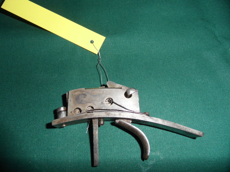

Voila le délai de "bizutage" étant passé,voici la pièce:.
 année :approximativement 1830/1850 Calibre 50 ,canon non rayé ,fabriquée à STANZ (Autriche).
L'arme est sale ,conservée pendant des années dans un placard, la restauration est encoursça ressemble a une carabine de match Suisse Sam_0413
ça ressemble a une carabine de match Suisse Sam_0612
ça ressemble a une carabine de match Suisse Sam_0613
La détente est une détente Strecher dite parait-il à la Française une seule queue de détenteça ressemble a une carabine de match Suisse Sam_0614
On arme le mécanisme en ramenant en arrière la queue de détente et on pousse en avant la détente pour faire partir  le coup. la tige qui se situe devant la détente est fixe et sert de repose doigt!
Comme vous pouvez le constater les ressorts ont souffert et comme la vis qui les maintenait était desserrée , leurs extrémités étaient sorties  de leur logement.
Je pense que le mécanisme est intact et qu'il est complet un éclaté de ce mécanisme,( si quelqu'un en possède un), me serait fort utile pour le repositionnement des ressorts.
Pour l'instant les ressorts étant tellement faibles que la détente est libre aussi bien en avant qu' en arrière, donc aucune sécurité.
Une fois ce problème réglé il me restera à retrouver une baguette(si qq a des photos?) et trouver 2 ou3 cheminées d'avance en 6.5*80.
Merci par avance pour votre aide et à bientôt pour plus de photos.

normalement,sur ces carabines de type suisse l'armeur est la "detente" courbe,et se tire en arrière,et la "vraie detente" et celle de l'avant,à course très faible.
là,les ressorts étant faibles,l'accrochage de l'armeur ne se fait pas.le mécanisme est aussi peut etre encrassé.
ce n'est pas un stecher à la française.

 La hausse à cadran coulisse sur une queue d'aronde aménagée sur le méplat supérieur du canon. Elle est fixée sur la queue d'aronde au moyen d'une vis qui pousse un petit coin en métal lequel vient se bloquer contre le flanc de la queue d'aronde. On peut donc régler la longueur de la ligne de visée à sa guise d'autant plus que la face supérieure du canon comporte des traits de repère régulièrement espacés.
 Sur cette carabine, la hausse a effectivement été présentée à l'envers sur la queue d'aronde.

La hausse n'est pas  montée a l'envers je le pensais mais les queues d'aronde d'épaisseurs différentes ne permettent pas de la retourner. en ce qui concerne le mécanisme il est complet et l'armement et le tir se fait par la même queue de détente la tige devant étant fixe et sert de repose doigt. sur les  photos ci dessous on voit la pièce qui actionne la gâchette relevée, puis la même pièce en position armé.
Photo 1 détente poussée en avant mécanisme relevéça ressemble a une carabine de match Suisse Sam_0615
photo 2 détente en arrière mécanisme en postion arméça ressemble a une carabine de match Suisse Sam_0616
Voici une photo trouvée sur internet montrant un mécanisme similaire avec une seule détente!

En ce qui concerne le mécanisme, il est complet et l'armement et le tir se fait par la même queue de détente, la tige devant étant fixe et sert de repose doigt.
J'adôôôôôôôre ces multiples bizarreries  rasta: tout le pep's de notre passion !!!
Le vie serait tellement triste si tout était vraiment à 100 % semblable, logique, idéalement mécanique et ... pérenne old ...

Il nous manque une photo de l'écusson de détente vu de dessous.
La détente arrière (courbe) sert à armer le système et je suis d'accord, quand on la pousse vers l'avant elle permet le désarmement du mécanisme de détente et du chien.
La tige avant est bien un appui pour l'index mais protège aussi la vraie détente (généralement une aiguille métallique) aussi fine que fragile qui est souvent manquante.

C'est pas plus compliqué que n'importe quel système à double détente mais il est impossible de maitriser une détente réglée à quelques  grammes sans l'aide d'un appui pour l'index. Le tir debout avec une carabine de ce type et de ce poids nécessite une technique très particulière.
Les tireurs de trois position me comprendront.

LA Bristlen est avec armeur derrière,et détende devant.  on pourrait avoir une photo vue de dessus du mécanisme?
car c'est bien la premiere fois que j'entends parler de ce type de mécanisme..

je soupçonne la vis derrière la tige avant d'avoir une action sur la tige meme.. ça ressemble a une carabine de match Suisse 647148
