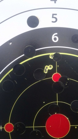

Bon, ma trilogie du rechargement prend fin, car après avoir testé mes rechargements pour le M14 et le LEE N°4 j'ai testé ce jour les rechargées pour mon AR15.
Alors, pas de changement dans mes habitudes, donc:
Position couché, bretelle, 200m, sac de riz au niveau du poignet porteur. Visée ouverte normale.

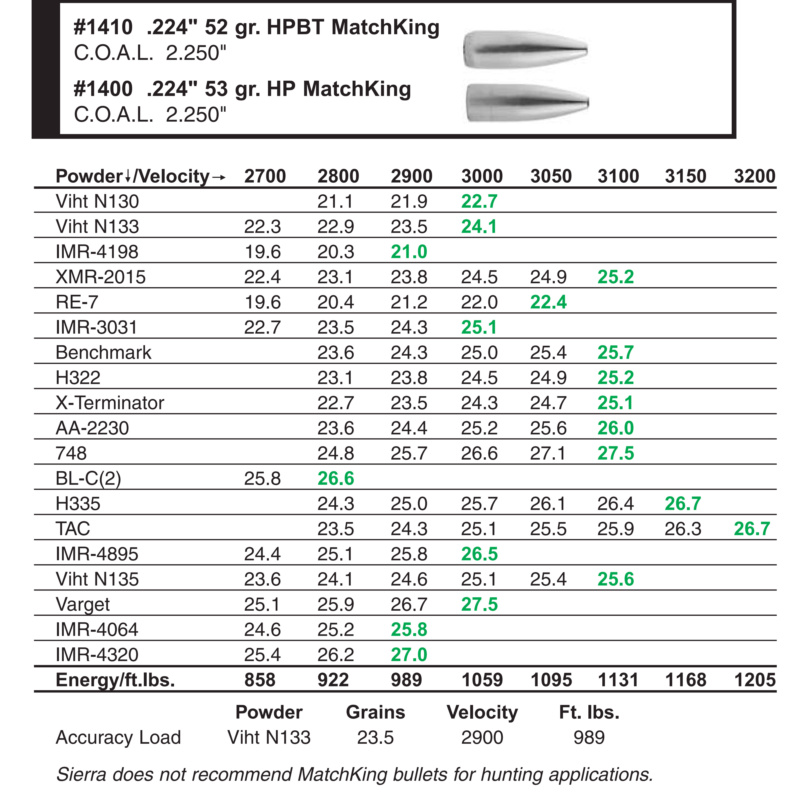

Projectile Sierra 52gr HPBT + Vitha 133 23.5gr + étuis recyclés GGG + amorces dures CCI 41.
Luminosité passable, luminosité en visée ouverte : médiocre.
Je respect la table de rechargement Vitha.
Les premiers tirs sont decevants, un peu groupés mais trop éparpillés tout de même.
J'ai cru en la charge de 23 grains ci-dessous, dans la longue vue ça rendait bien mais il y a un flyer à 11h00. ( un vrai flyer) et là je me suis dit que l'histoire allait durer.
Un beau groupement, mais helas je cherche la 5ème et je la trouve en flyer à 11h00 ( un vrai flyer ).
Les deux sequences suivantes seront relativement groupées mais pas assez à mon goût. Les pastilles noires s'accumulent sur le carton dans la zone à 10/11h00.
J'arrive donc à la charge de 23.5 grains ci dessous. ( à 12H00 )
h[url=https://servimg.com/view/19722530/273]
C[/url]a me parait correct, et je pense que je ne vais pas aller au dela en charge, demain je mesurerai la vitesse.
Pour un AR15 standard sans canon lourd, je trouve que mon fusil est bien précis. C'est encourageant.

Je suis débutant mais personnellement vu votre niveau (bon regroupement) j’augmenterai la charge de poudre ou je changerai de poudre pour limiter les corrections. Combien faites vous de tir entre chaque nettoyage ?

Je fais un nettoyage courant à chaque fin d'entrainement, je tire 40 cartouches en moyenne par entrainement. Je ne sais pas si c'est bien.
Et je ne suis que quasi débutant hein, mais c'est vrai que je suis surpris (à mon niveau) de ce groupement, je pense que j'ai fait des petits progrès ces derniers temps avec mes armes ( mais que petits
Augmenter la charge, il est vrai que je n'ai pas testé au delà. Ça me donnerait quel gain?.
Sierra communique sur la charge de précision ( en bas de page) et il est vrai que c'est là que c'est devenu cohérent en cible.
J'avais eu quelque chose de pas mal également en 23.3 gr

J'aime bien la petite note en bas "Sierra ne recommande pas les MatchKing pour la chasse"...
Pour ceux qui n'ont pas le privilège d'une piscine robuste :
A l'impact la pointe creuse des MatchKing (et des Lapua Scenar) se fragmente en une multitude de petits éclats coupants de tombac, et l'avant du noyau de plomb fait pareil (sauf que vu que c'est du plomb, ça coupe pas). Ne reste que l'arrière, un cylindre de plomb encastré dans un fourreau de tombac ouvert en chou-fleur.
Alors si vous tirez un gibier avec ça, l'effet hydrodynamique y sera assurément ; mais ceux qui mangeront la viande vont peut-être se saturniser un peu, et surtout se couper abominablement les gencives (voire l'estomac) avec les innombrables éclats coupants dispersés partout.
Pour revenir au sujet, la vitesse initiale élevée peut avoir une importance si l'on vise des distances déraisonnables.
En 223 j'ai pas de chiffres en tête, mais en 308 Winch pour taper la gamelle à près de 2000 mètres faut pousser fort au départ ! Mais à 200 mètres ... c'est quand même moins loin...
