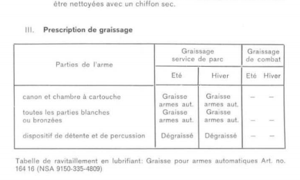

Message  Baccardi Ven 11 Jan 2019, 22:21
Selon règlement:
Pas d'huile !
Toutes les parties métalliques doivent être légèrement graissées avec de la graisse pour armes automatiques; cette graisse est celle qui est distribuée dans la troupe. Légèrement veut dire: un peu de graisse sur un chiffon qu'on passe sur les partes métalliques.
Pas de graissage du système de détente, ni du percuteur ni du canal du percuteur !

Message  patounet66 Sam 12 Jan 2019, 09:10
Baccardi a écrit:Selon règlement:
Pas d'huile !
Entretien culasse K31 72113
Idem!
