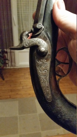

Bonjour à tous.
Je souhaiterais avoir vos lumières sur le modèle et éventuellement l'histoire de ce pistolet qui appartient à un membre de ma famille.
Ce que je sais pour vous aider à m'éclairer, c'est qu'il a probablement appartenu à Edouard BARAZER DE LANURIEN (né en 1880), un de mes ancêtres lointains.
Il n'est pas en état de fonctionnement mais je souhaiterais en savoir un maximum sur cet objet décoratif.
Je joins quelques photos pour aider à son identification Wink
Merci d'avance pour vos connaissances et votre aide ...

Message  volontaire 1870 Ven 11 Jan 2019, 06:42
Joli petit pistolet de voyage à percussion fini par Lepage. les garnitures semblent être en maillechort.
Il mériterait un petit nettoyage.

Ce serait un "Lepage", oui mais lequel ?
Pour Lepage Pierre, Lepage Jean, Lepage Michel-Henri c'est un peu "jeune" : ils n'ont pas construit de pistolets à percussion.
Lepage André-Jean Thomas a du en faire, mais il signait plutôt Lepage fils.
Peut-être Lepage Henry Jean André Prosper juste avant sa retraite en 1842.
Vers 1850 il y avait Lepage Henri et Perrin (frères) qui signaient parfois "Lepage frères à Paris".
Ou encore Lepage-Moutier Louis Michel, ou Lepage-Perrin L. à la même époque.
Et je n'ai retenu que les Lepage qui avaient pignon sur rue à Paris. Les Lepage belges et d'autres villes françaises sont aussi nombreux. Ils ont pu se laisser aller à rajouter Paris.
(Tiré du "Qui est qui" de J.J.Buigné et P.Jarlier).
Et puis est-ce un Lepage fabriqué dans ses ateliers parisiens, ou un pistolet "Fini par" Lepage, comme ça se faisait beaucoup à l'époque ? Il faudrait connaître les poinçons d'épreuve.
Pour le modèle il n'y avait pas de catalogue à l'époque, et les "séries" pouvaient être très limitées (quelques ex.).
La datation ? Je dirai vers 1850, au vu de la forme de la platine. Je ne pense pas que l'on puisse être précis.

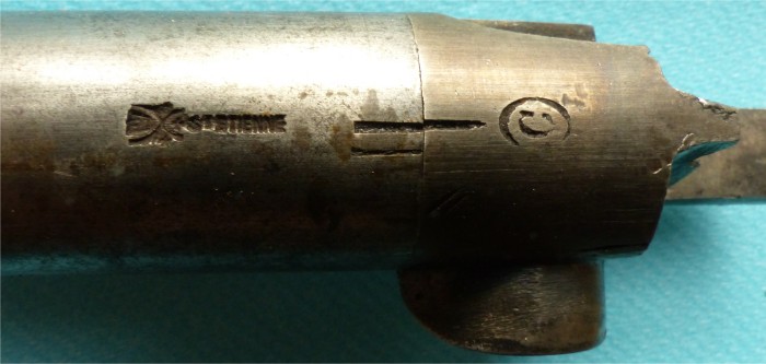

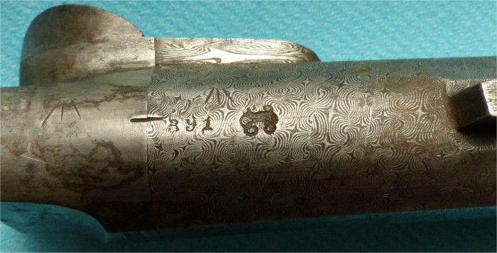

Bonjour.
Comment repérer les poinçons d'épreuve dont tu parle, où se situent t il sur le pistolet ?

Message  GM15 Lun 14 Jan 2019, 17:41
Sur ce type de pistolet, les poinçons (épreuves, logos ou initiales du ou des fabriquants de base, No de série...) sont en général sous le canon. Il faut donc le démonter : clavette sous le canon (avec une tige à bout plat, en bois ou laiton de préférence) et ici vis de queue de culasse à l'arrière (tournevis à fente parfaitement adapté).
Parfois on peut voir un poinçon d'épreuve sur le coté gauche.
Exemples :
St Etienne, sous le canon :
LEPAGE à poudre 1840 - 1860  Marqua12
Belge : (Mangeot), avec épreuve définitive sur le côté gauche du canon :
LEPAGE à poudre 1840 - 1860  Marqua10
Pas d'épreuve (?), fabricant inconnu, sous le canon :
LEPAGE à poudre 1840 - 1860  Marqua11
Sinon, je confirme que tous les pistolets de tir que j'ai pu voir, dont ceux qui ont pu être utilisés pour des duels, ont :

J'ai réussi à convaincre le propriétaire de faire un démontage simple pour aider à l'identification.
Ci-dessous les photos qu'il m'a envoyé.
Si je me base sur vos explications et photos:
- Il s'agit d'un pistolet de voyage Belge : (Mangeot)  car je retrouve le même logo ELG, et modèle ?
- A quoi correspond le 1562 frappé sur le dessous de la culasse ?
Je suis preneur de toutes infos et documents Wink
Merci d'avance de vos soutiens et surtout bases de connaissances.
LEPAGE à poudre 1840 - 1860  20190117 LEPAGE à poudre 1840 - 1860  20190118
LEPAGE à poudre 1840 - 1860  20190119 LEPAGE à poudre 1840 - 1860  20190120
LEPAGE à poudre 1840 - 1860  20190121
LEPAGE à poudre 1840 - 1860  20190122
Question subsidiaire, maintenant qu'il l'a démonté, avez vous des conseils pour améliorer son état ?
Je penserais spontanément à un microbillage léger pour enlever la couche de rouille de surface des parties métalliques (et les multiples surcouches de graisse sur le bois de la crosse) sans détériorer les reliefs en dessous.

Message  teruel Mar 15 Jan 2019, 17:33
Pour moi la crosse , lessive Saint Marc , le mécanisme à tremper dans du pétrole ou assimilé , tout petit coup de brosse , huile 3 en 1 et basta.
