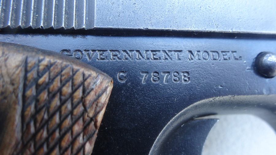

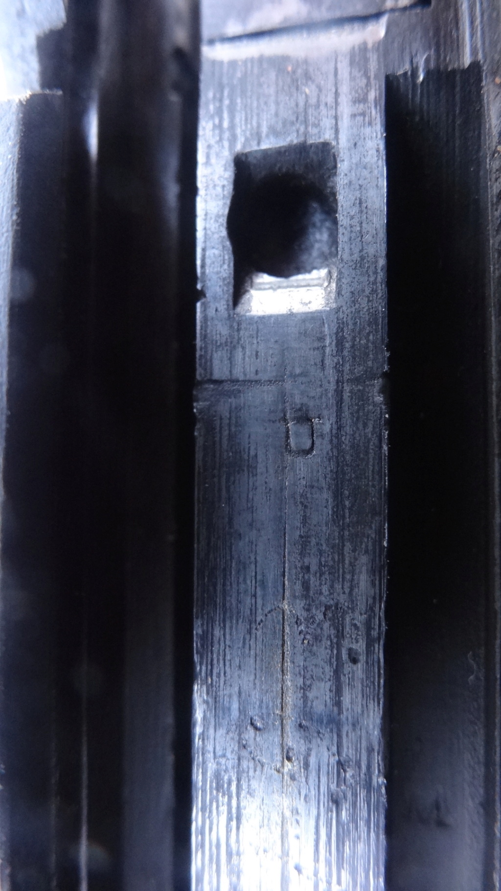

 je vous présente mon 1911 contrat russe et profite de ce post pour m'adresser aux personnes les mieux documentées sur cette arme , je pense à feder en particulier pour me dire ce qui peux clocher sur ce dernier ( je pense à l'arrêtoir de culasse ), ma seule doc sur ce pistolet étant le petit bouquin généraliste de MALHERBE qui date déjà ainsi que le net bien sûr mais pas grand chose à ce sujet même sur les foro US .
voici donc les photos et merci d'avance .
si besoin d'autres photos ,demandez le moi

En plus de l'arrêtoir de culasse, l'arrière de la carcasse semble avoir été retouché, il est normalement plus "en pointe" ... il faudrait une photo bien perpendiculaire de son arrière, car c'est peut-être l'angle de prise de vue qui donne cette impression.
Le canon n'est pas le bon, c'est un Springfield Armory d'avant la WW2, mais postérieur à la WW1.

feder504 a écrit:En plus de l'arrêtoir de culasse, l'arrière de la carcasse semble avoir été retouché, il est normalement plus "en pointe" ... il faudrait une photo bien perpendiculaire de son arrière, car c'est peut-être l'angle de prise de vue qui donne cette impression.
merci feder
voici des vues de l'arrière de la carcasse  , canon springfield OK sinon quels marquage sur un canon contrat civil ww1 ?
1911 contrat russe Dsc06212
1911 contrat russe Dsc06213

Message  feder504 Lun 7 Jan 2019 - 12:37
WICHITA a écrit:je croyais que tout les "contrat russe" étaient des A1 ?
Ici, il s'agit d'achats de pistolets civils américains par la Russie auprès de la Grande-Bretagne ... simple, non ? 1911 contrat russe 942193
C'était en 1915-16, donc : 1911.
Pour Ber, les photos sont parlantes, mais il en faudrait une du flanc gauche de la partie arrière, l'arme bien à plat.
Les canons civils entre le C 30000 et le C 101000 sont marqués d'un "P" sous le canon, devant l'embase de biellette, souvent accompagné d'une initiale d'inspecteur.

Message  toulon44 Lun 7 Jan 2019 - 19:27
merci feder pour les précisions , je vais me mettre en quête d'un canon correct , pas facile je pense mais avec de la patience .
il est impossible de retracer le parcours de ce PA pour savoir quand il a reçu ce canon springfied , apparement entre les deux guerres , mais ...
j'ai fait une photo coté gauche  dis moi si c'est OK .
1911 contrat russe Dsc06216

Message  feder504 Mar 8 Jan 2019 - 1:32
Merci pour la photo !
C'est bien ce que je pensais : la sûreté a également été changée, c'est un modèle postérieur à la mi-1918.

Message  toulon44 Mar 8 Jan 2019 - 22:29
jackdaniels a écrit:Et dire que je l'ai eu dans les mains....
1911 contrat russe 942193 1911 contrat russe 942193 1911 contrat russe 942193
Chez Ber!
Encore merci pour la visite salut
de rien fred , comme tu vois il y a quelques anomalies auxquelles je vais essayer de remédier , pas facile surtout pour le canon , on verra bien ......
