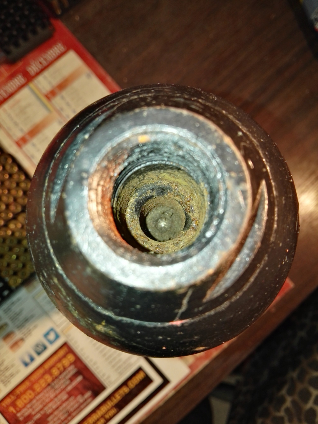

j'ai dégoté dans un vide grenier pour une bouchée de pain cet obus de mortier de 81, ce dernier ayant été repeint, les seules inscriptions que je peux voir dessus sont : "SGT54 1932-33".
Il manque dessus le percuteur et la fusée, les opercules latérales sont toujours présentes.
--> Auriez-vous des renseignements suite au peu d'inscriptions que j'ai pu lire ?
--> Quels sont les signes montrant la neutralisation de la charge sur ce type de munition ?
Vous en remerciant par avance.

D'après l'évent (si il y en a bien 3) au dessus de l'empennage cela semble être un projectile fumigène d'exercice.
Il renferme une composition pyrotechnique fumigène destinée à matérialiser le point d'impact. Son corps est muni de trois évents à 120° par lesquels s'échappe la fumée.
Attendre d'autres avis.

J 'ai peur que la neutra de ce type d'objet n'existe pas ....attention aux fora publics ...

Mon intension première était de l'exposer dans ma vitrine avec mes casques de la 2nde guerre ... si cela n'est pas possible, je remettrai cet objet aux FDO pour destruction ...

Difficile à détruire, vu qu'y a rien à détruire !
Car c'est bien un fumigène, jamais chargé en explosif. En général ils essayaient de les ramasser (peut-être pour les recharger ?) mais vu la profondeur à laquelle ils s'enfoncent dans le sol mou il en traîne un peu partout aux alentours des anciens champs de tir, qui remontent avec les mouvements du sol.
Et comme le reliquat du tir est inoffensif, et que tout le monde le savait, y-en a dans tous les débarras.
Tous les évents ne sont pas forcément crevés par la mise à feu, mais si aucun n'est crevé et qu'il semble rempli de cochonnerie faut tout de même faire attention, car en cas d'inflammation ça fume beaucoup mais ça chauffe aussi, alors ça peut mettre le feu.
Donc tant qu'il est chargé il est presque aussi dangereux d'une bouteille d'acétone ou que le jerrycan d'essence de la tondeuse à gazon ! Enfin, quand même moins dangereux parce-que ça risque pas de dégouliner...
Et même vide il reste aussi dangereux qu'une grosse boule de pétanque, d'autant plus que ces trucs n'ont aucune stabilité et se cassent sans arrêt la gueule, en écrasant tous les pieds qui passent à proximité.

Merci Verchère pour ta réponse.
Et est-ce que les espèces de points de centres au fond des cavités (charge propulsive et fusée) sont aussi un signe de "déjà tiré" ?
Franchement quand j’écoute il semble y avoir trois gains qui se battent en duel a l'intérieur, comme un peu de rouille qui s'est décroché de la paroie ... le rapprochant de la boule de pétanque ...

Quand les évents sont percés c'est tout le milieu de la pastille lisse, qui manque.
C'est un alliage assez fusible, genre étain ou autre...

C'est un projectile d'exercice Mle 1951.
Le chargement est constitué par un mélange de 35 % de poudre noire et de 65 % de brai de houille, substance faite pour se consumer et non éclater.
A priori, au vu de l'intérieur de la gaine, le tien n'a pas été tiré.
Pour info, il y a, au milieu de la charge, un tube d'allumage percé d'évents contenant des brins de mèche à étoupille.
Il te manque la fusée de 24-31 RYG Mle 1918 d'exercice (sans détonateur) nécessaire à la mise à feu de ces brins, qui s'allument par l'arrière.
Lors de la combustion, qui va de l'arrière vers l'avant, la pression générée par les gaz fait éclater les opercules, et la fumée fuse par les orifices, jusqu'à ce que la charge soit entièrement consumée.
Le projectile peut ensuite être récupéré pour un rechargement ultérieur (en usine, pas par la troupe ...).
Tel qu'il est, ce projectile n'est pas dangereux, sauf s'il te prend l'envie de le jeter au feu ...
Comme l'a dit Verchère, le danger est la gravité, car l'objet, proche des 3 kg dans cette configuration, subira les effets de plusieurs lois s'il est mal manipulé ou placé de façon instable :
- loi de la gravité, bien sûr ... imparable.
- loi de Murphy, dite "de l'emmerdement maximum", qui fera qu'à son point de chute se trouvera un ripaton, en général le tien, ce qui provoquera l'éructation immédiate d'une bordée de jurons susceptibles de choquer profondément la gent contemporaine, amollie et peu habituée à ce genre de langage et au ton sur lequel il est habituellement proféré ...
