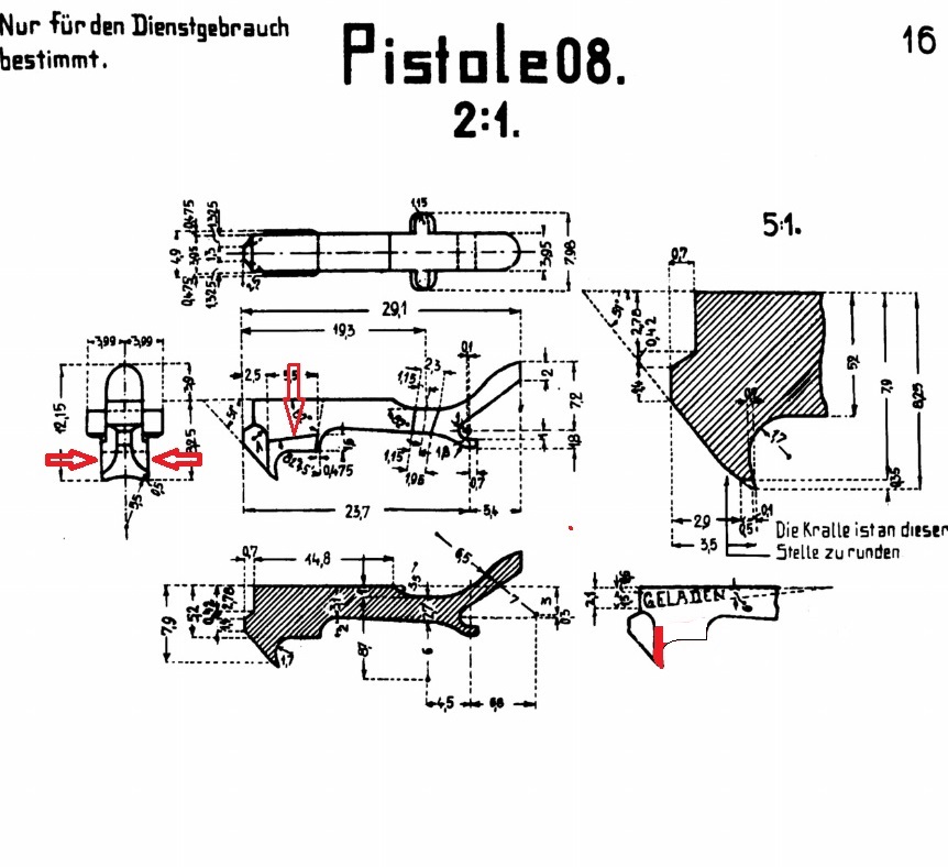

Message  biloute34 Mer 16 Jan - 18:58
lu1900 a écrit:L'extracteur au n° de l'arme est la pièce à changer pour le tir en priorité , et meuler les deux excroissances latérales du remplacent qui en cas de casse bousille la culasse !
Bonsoir Patrice,
Tu n'aurais pas une photo ou un dessin des parties à meuler sur l'extracteur ?

p08 1921-1928 Empty Re: p08 1921-1928
Message  brunovolier Mer 16 Jan - 21:08
Bonsoir à tous
Si je ne m'abuse se sont les parties saillantes des deux cotés qui se situent sous "gel" de "geleden".
Message  biloute34 Mer 16 Jan - 21:37
brunovolier a écrit:Bonsoir à tous
J'ai bien commandé les ressorts, mais pas pret de les avoir...Trump met le b.....
Bonne soirée
Amicalement
Bruno
 Petite erreur de typo,  c'est "Geladen" qui est gravé sur l'extracteur
 Ce sont les parties latérales repérées en rouge ?  Si oui, il faut les diminuer comment et de combien ?

 p08 1921-1928 20-7e610
ou alors comme ça:
p08 1921-1928 20-7e611
Merci de votre réponse
Bonne soirée
Message  brunovolier Mer 16 Jan - 21:48
Re, oui se sont bien ces petites "excroissances", si j'ai tout compris il faut tout enlever pour ne plus qu'elles entrent dans la culasse.
Message  lu1900 Jeu 17 Jan - 1:40
Faut les meuler complètement car finalement , a part briser la culasse en cas de rupture de l'extracteur, elles servent à rien
Message  biloute34 Jeu 17 Jan - 11:33
brunovolier a écrit:Re, oui se sont bien ces petites "excroissances", si j'ai tout compris il faut tout enlever pour ne plus qu'elles entrent dans la culasse.
Merci pour le lien
Amicalement
Bruno
lu1900 a écrit:Faut les meuler complètement car finalement , a part briser la culasse en cas de rupture de l'extracteur, elles servent à rien
 Merci à vous de cette confirmation, vous m'aurez éviter de faire une bourde  salut Je vais modifier les extracteurs "ersatz"
