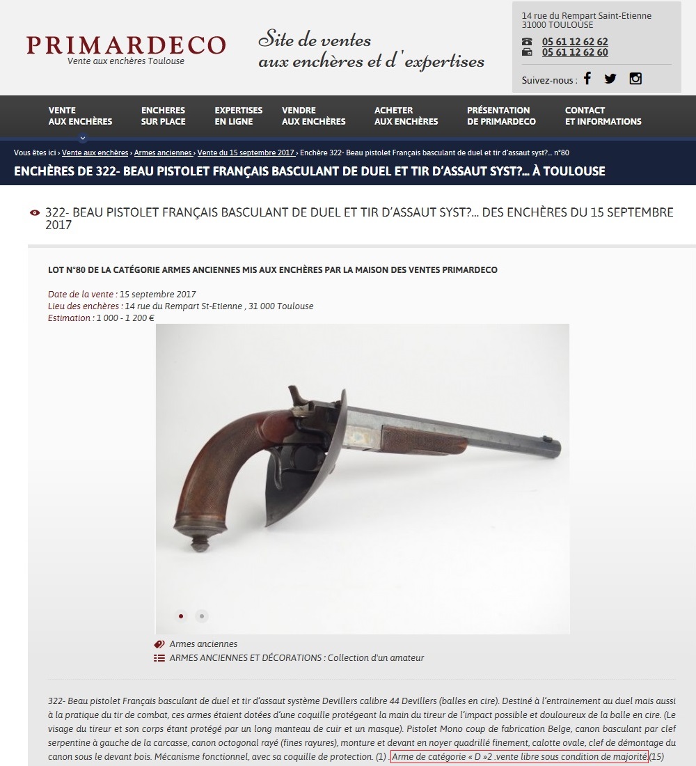

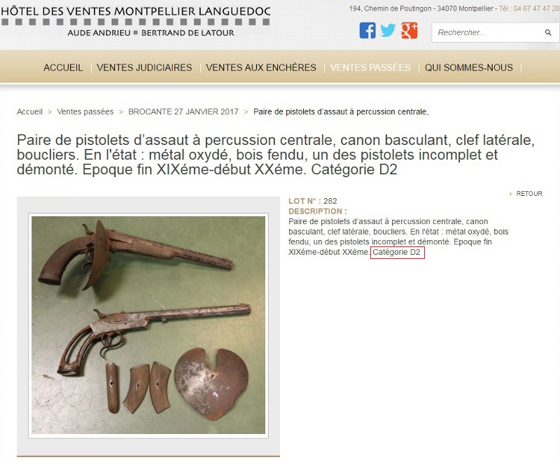

J'ai pu constater que ces pistolets sont généralement vendus comme armes de collection (catégorie D), leur système datant de la fin du 19ème siècle (et notamment le brevet Leclercq de 1886 pour le canon basculant avec la clef serpentine).
Néanmoins, je souhaiterais avoir confirmation de ce classement. Alors, si quelqu'un a des infos plus précises à ce sujet, je suis preneur...
Quelques exemplaires, vus sur internet (en catégorie D) :
Quelle catégorie pour les "pistolets d'assaut" ? Annonc11
Quelle catégorie pour les "pistolets d'assaut" ? Annonc10
Quelle catégorie pour les "pistolets d'assaut" ? Annonc12

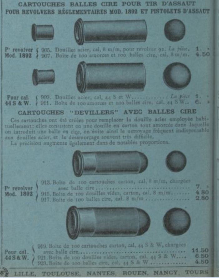

Un rapport de 1913 dans le Tir National, où on apprend que les balles Devillers étaient tirées dans toute sorte d'armes comme les S&W 44 ou 8 mm 1892...
Munitions au catalogue Manufrance 1914...
Donc ce n'est pas le projectile qui peut classer l'arme !

Les cartouches Devillers n'avaient pas de poudre, seulement une amorce costaude...
Catalogue Manufrance 1914 :
Quelle catégorie pour les "pistolets d'assaut" ? Devill10

D'après ce que j'ai lu, les pistolets d'assaut n'étaient pas éprouvés pour tirer des munitions chargées à la poudre vive. Leurs munitions devaient donc être chargées à la poudre noire (ou amorce seule).
Généralement fabriqués en Belgique, ils supportaient sous le canon le marquage EL, qui était le poinçon d'épreuve provisoire belge des armes à poudre noire.
Quelle catégorie pour les "pistolets d'assaut" ? Little10
(Source photo : Littlegun)
