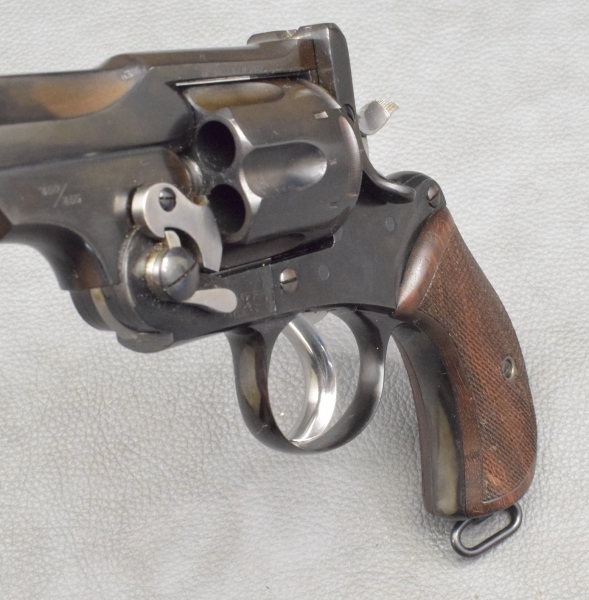

Bonjour à tous.

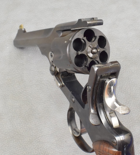

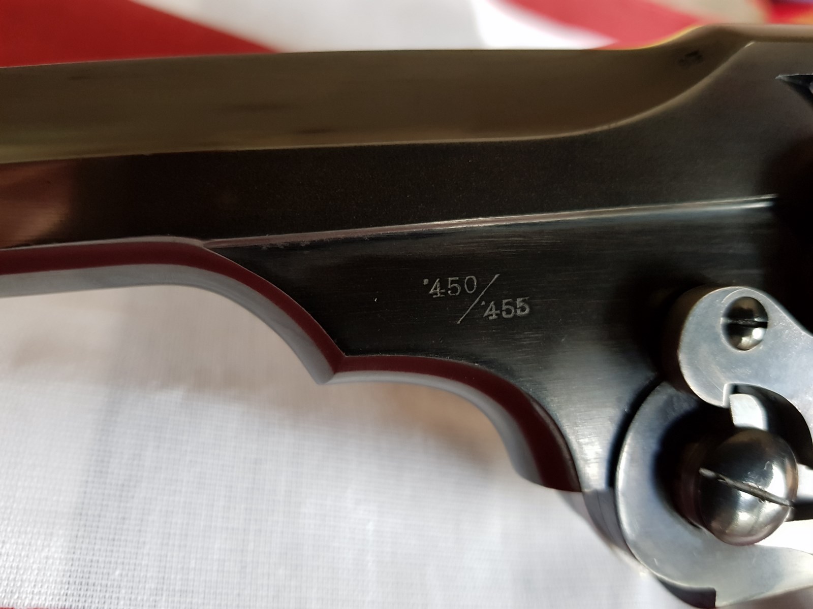

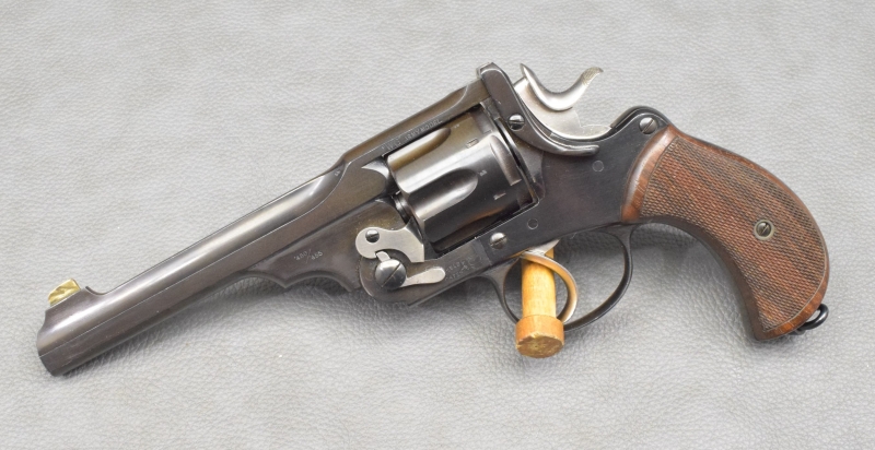

Je vient de faire l'acquisition de ce superbe Webley Green Army ( je l'ai aussi vu appelé Government sur certain site ? ), je recherche des infos concernant ce beau joujou, notamment sur la date de fabrication, la dénomination exacte du modèle ( avec tout ces Mark I, II etc ... c'est pas évident à suivre !  Wink).
Concernant le rechargement, j'ai commencé à m'équiper pour ce calibre ( Je précise que je recharge dèja plusieurs calibre d'ADP dont du 44 Russian, 38 ACP et 45LC, entre autre ! Wink ) j'ai donc les étuis Starline en 455 MKII, j'ai le jeu d'outils Lee pour ce calibre, des ogives en 255GR du 45LC ou 200GR du 45ACP.
Si vous avez des recettes éprouvé avec ces composants je suis preneur ( si possible en PSF !)

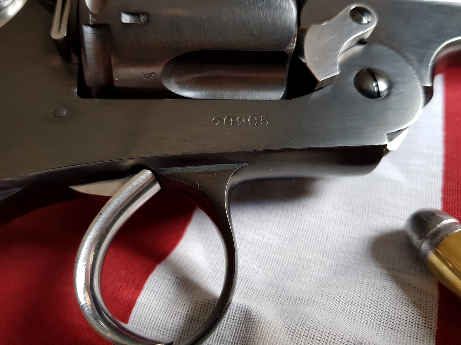

le numéro de série à l'air d'être 20805 ou 30805, pas facile à voir !
Je suis preneur de toutes info concernant cette arme !  Wink
voici pour l'instant les seules photos que j'ai, je n'ai pas encore reçu l'arme ( pas avant 2 semaines je pense ! Wink ) j'en mettrai des plus parlante et surtout les poinçons !

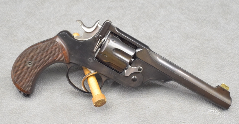

Bonjour il est superbe . La finition est d'origine ? J'apprécie la poignée bec de corbin .
Le mien est en 476_455

bpa1943 a écrit:Bonjour il est superbe . La finition est d'origine ? J'apprécie la poignée bec de corbin .
Apparemment oui elle l'est mais sans avoir l'arme en main difficile de le confirmer !  Wink
qui saurais le dater ?

Effectivement, le mien et tous ceux que j'ai entrevus sur le net sont en .455/476
 Et sur les photos de celui-ci, il me semble effectivement lire .450/455....
 Un petit moulage d'une chambre du barillet au cerrosafe sera donc sans doute utile, les .450 et .455 étant plus courtes que les .476...
 Et au passage, "bienvenue au club" ! ; la réputation d'agrément au tir et de précision de l'engin n'est pas surfaite, si j'en crois mon premier essai au stand... rien que la platine.... Webley-Green Army 450/455 732574 Webley-Green Army 450/455 732574
 Pour la datation (et avec un peu de chance le nom du premier propriétaire !) : http://www.armsresearch.co.uk .... il faut d'ailleurs que j'envoie mon petit courrier pour voir s'ils ont le pedigree du mien.

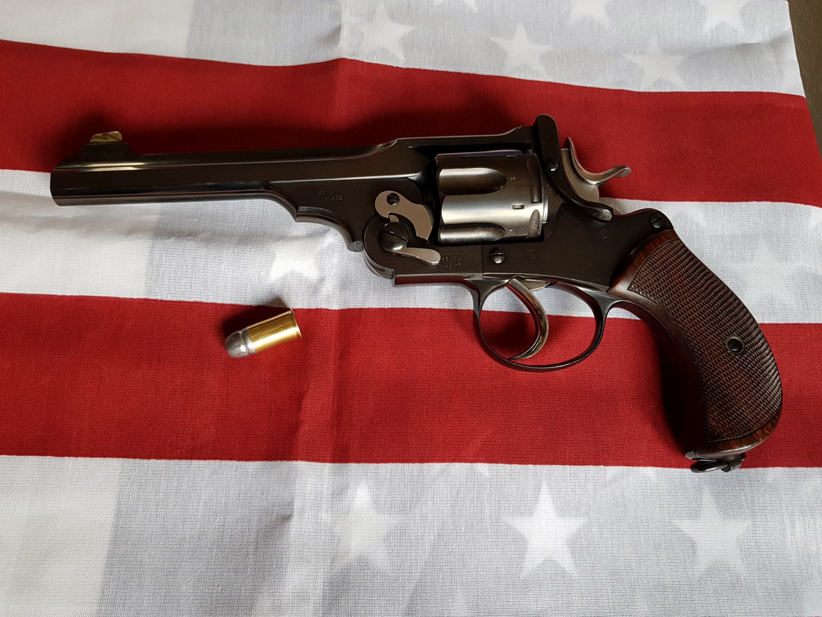

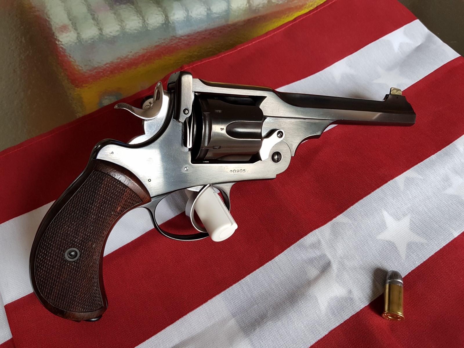

Bonjour à tous, ça y'est je l'ai reçu et encore plus beau que je ne pensais !
Donc voici mon Webley Government Army en 450/455 , il est de 1896, comme vous pouvez le constater il est vraiment superbe, l'annonce indiquait un bronzage d'origine à 98%, très honnêtement je dirais 100%.

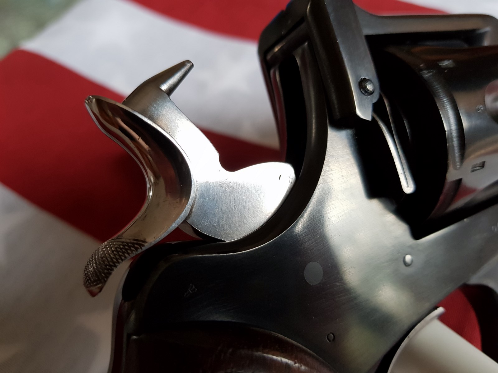

il est juste comme neuf, les parties en inox comme le chien, la détente , les verrous de barillet sont comme neuve, les vis ne sont pas marqué, de la graisse séché était encore présent par endroit .
Le barillet est exempt de toute marques de rotations, les chambres sont lisse comme une peau de bébé, il est neuf intérieurement comme extérieurement !
le canon est dans le même état, les rayures sont net et bien marqué, pas d'oxydation, rien neuf aussi !
La fameuse crosse en forme de bec de corbin porte des plaquettes bois finement quadrillées ( apparemment une commande spécial, car normalement elle sont en ébonite !)

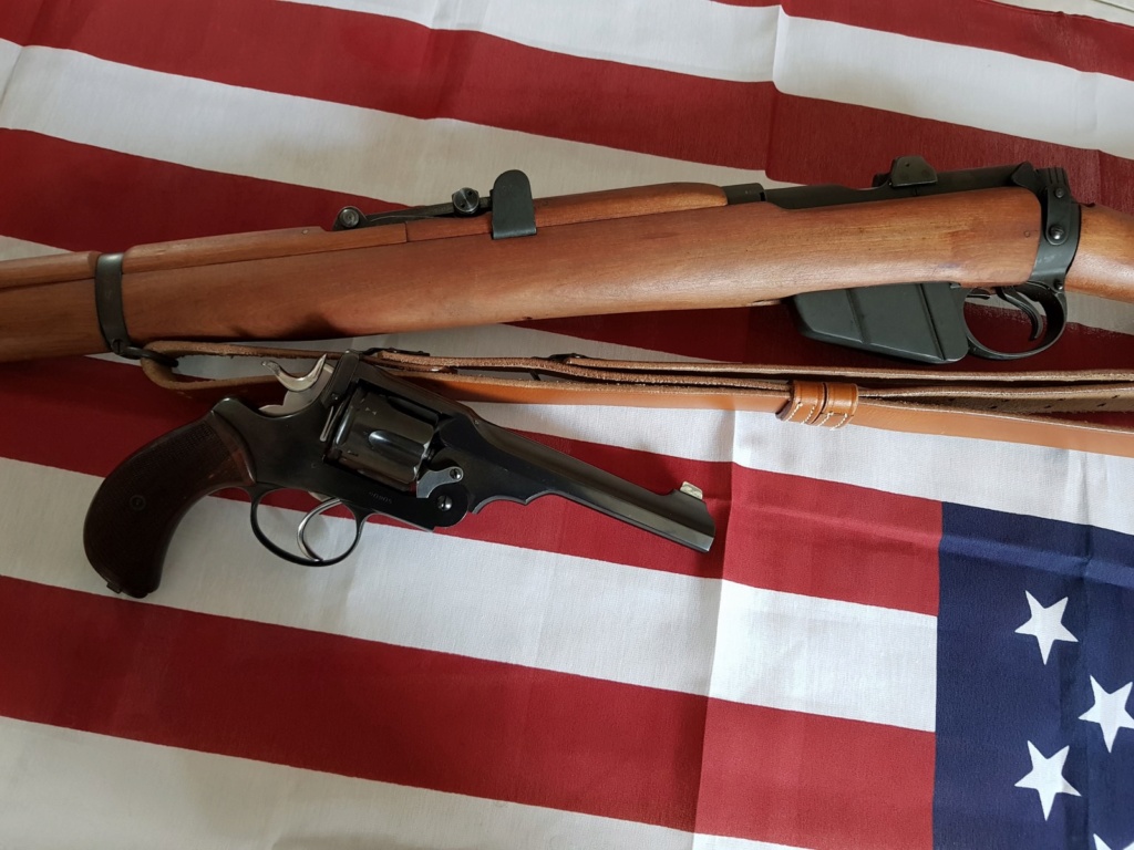

le voici avec mon Colt Saa 45Lc de 1884
Webley-Green Army 450/455 20190146
Webley-Green Army 450/455 20190153
Webley-Green Army 450/455 20190154
Avec ma Lee Enfield N2 MIV

Concernant le rechargement ça avance plutôt pas mal, deux charges sortent du lot:
0,18g de BA10, Etuis Webley MKII, ogives RNFP 255gr graissées MPF45LC, en 252 de diamètre et idem avec 0,20g de Ba10, les sensations sont sympa, à 0,18g sensation sympa, on est sur un bon 38 spécial !!, 0,20g sensations plus sympa on approche de celle du Colt SAA, cela reste quand même très soft !! Wink
et coup de bol avec les 255gr je suis en point visé, point touché !!!  Webley-Green Army 450/455 647148
je testerai à nouveau ce WE, mais c'est plutôt de bonne augure pour la suite !!
