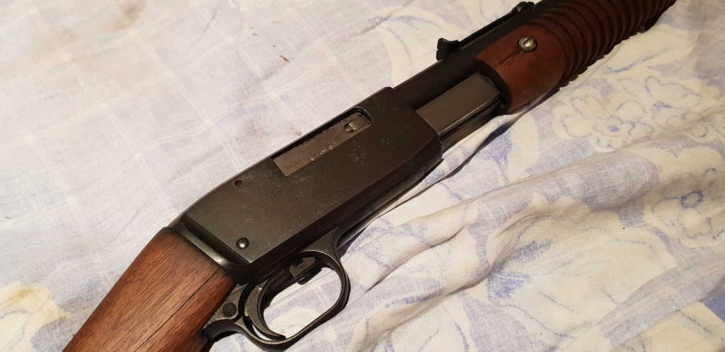

Bonjour a tous,
Je fait ce sujet pour vous parlez de la restauration que je suis entrain de fair sur une 22 LR fn browning trombone que j'ai acheté il y a 1 ou 2 ans je ne m'en suis pas trop occupé, mais je me suis lancer dans la restauration de cette carabine il y a peut de temps.
J'ai pris sur ce forum que cette carabine date de 1929 (année de sa fabrication).
Elle est en assez bonne état point de vue général. Il y a quelque chiffres et impacts sur les partie en bois et les partie métallique n'on pas était abîmé par le temp.
Il y a juste un petit bémol, tout le mécanisme fonctionne, elle tire très bien mais quand il faut pompé pour injecté la douille elle force pas mal et la douille a des trace (rayures) comme si la douille gonflé quand on tire ou que le canon a ce niveau la et déformer. avez vous déjà eu ce souci ou avez vous une solution ?
Voici quelque photos de la 22LR tel que je les acheté.Restauration de ma FN Browning trombone 1929 Img_2610Restauration de ma FN Browning trombone 1929 20181213Restauration de ma FN Browning trombone 1929 Img_2611

Message  Pâtre Mar 18 Déc 2018, 12:39
C'est peut être très sale.
Et il est possible que tu aie un anneau d'emplombage dans la chambre. Ce qui expliquerait le "forçage" lors de l'approvisionnement.
Il suffit qu'une munition aie rabotée lors de sont introduction, & aie déposée un copeau de plomb, pour que les suivant ne puissent plus chambre correctement.

Message  MISTRAL Mar 18 Déc 2018, 18:52
J’ai eu le même problème sur une Marlin 38, j’ai suivi les conseils d’ un membre du forum et tout fonctionne à merveille.
Utilise un déplombant en suivant bien le mode d’emploi
Ensuite gratte la chambre sans forcer avec des petits crochets en laiton  pour enlever les éventuels résidus de plomb
Enfin peaufine la chambre avec un papier de verre extra fin sans insister
Introduit à chaque étape  une munition manuellement pour jauger ton travail.
Tiens moi informé

Message  keelan Mer 19 Déc 2018, 09:07
Merci des conseilles, je vais garder cette idée en tête.
J'ai déjà procédé a un débronzage de toute les pièces en acier dans un bain de vinaigre d'alcool sa a du bien nettoyer l'intérieur du canon aussi donc je remonterais tout comme sa et si sa force toujours je procéderai a la méthode du déplombage.
Voila ce que sa donne a pris le débronzage et un bon nettoyage.

Message  keelan Mer 19 Déc 2018, 09:10
Et voila ce que donne les pièces en bois une fois le ponçage terminé.

Message  keelan Mar 08 Jan 2019, 09:03
Salut a tous,
Voila le résultat final après le re-bronzage et le vernissage des partie en bois.

Message  keelan Mer 09 Jan 2019, 08:42
pour le fonctionnement j'ai bien passer du déplombant et passer un petit coup de papier a poncer très fin mais elle bloque encore un peut quand je décharge après le tire mais cas même moi que avant.
Pour le rebronzage j'ai procédé avec un kit de rebronzage a froid et je suis assez comptant du résultat pour cette méthode.
