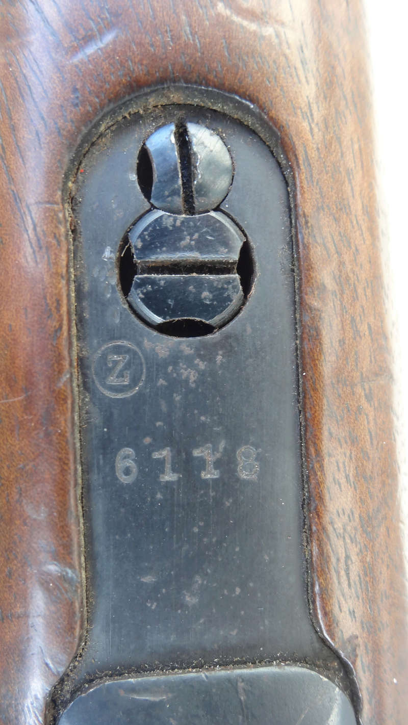

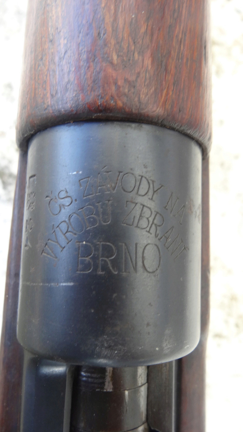

salut à tous
je viens vous présenter mon petit dernier un VZ24 de 1924 qui plus est , qui a reçu toutes les modifications germaniques durant la seconde guerre mondiale .
c'est un des tout premier au vu de son numéro de série , sa culasse malheureusement est une belge je vais faire en sorte de lui remettre une tchèque , au tir il est vraiment pas mal .
les modifs sont : retrait du passant de bretelle latéral , oeillets de démontage percuteur sur la crosse , numérotation des pièces "secondaires" et surtout le LK5 frappé sur la crosse qui laisse penser à un passage dans la luftwaffe .je n'ai pas trouvé trace du dépôt ayant fait le travail .
voici quelques photos
voici l'inscription du gars qui a récupéré ce fusil , je cite : pris aux boches pour la libération de bourgoin Sg fausse 1944
crue mais bien dans l'air du temps

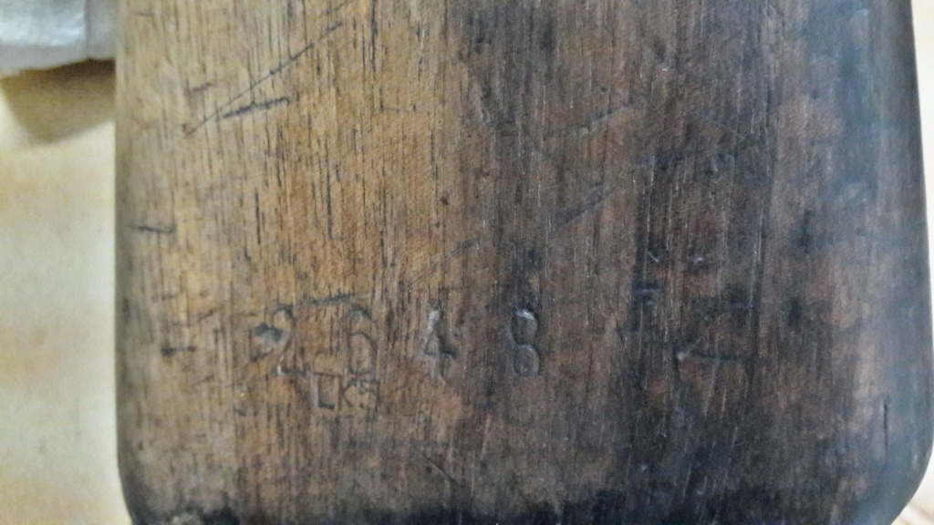

Par contre je ne pense pas que LK5 soit en rapport avec une affectation dans la Luftwaffe. Plutôt un arsenal. Jai déjà vu cette marque sur un autre type d'arme. Faut que je cherche un peu...

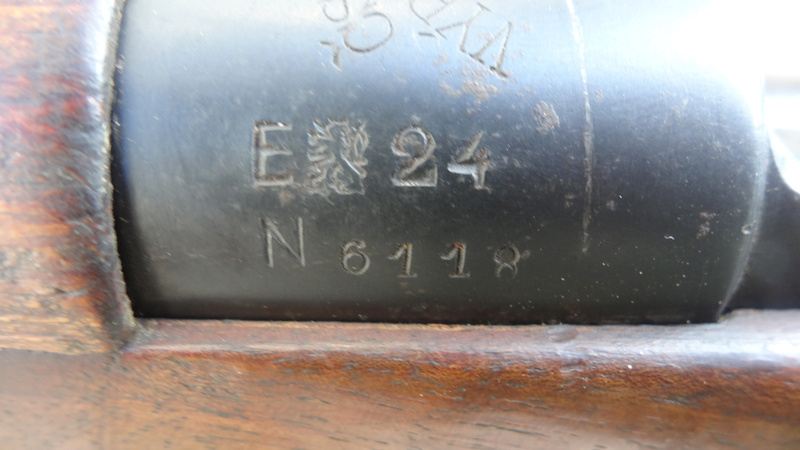

Une chose à vérifier pour savoir si l'arme est entièrement de 1924 : vérifier les marquages du canon, sous le bois.
En effet, ce marquage de boîtier est celui du VZ 23, qui normalement va jusqu'à la lettre préfixe "L" dans sa version pure, devient VZ 23a" (hausse avec une partie démontable) dans la lettre "M", et continue dans les lettres N, O, P, R (pas de lettre "Q") en 1924 en devenant "VZ 23a/24" lorsque la monture est celle du nouveau VZ 24 (principale différence visuelle : allongement de la distance entre l'embouchoir et la grenadière).
Ball note dans la 5th édition de son livre que des VZ 23 avec date "24" sont connus dans la série "O" (comme le mien).
Il faut savoir qu'un reliquat de boîtiers de VZ 23 datés 24 ont été assemblés à la fin de la guerre avec les pièces encore disponibles, c'est le cas du mien, qui comporte même des pièces de G.98 (détente, plaque de fond de magasin ...) !
Ces armes sont repérables, outre ces pièces, à leur canon, qui ne porte pour tout marquage que le poinçon d'épreuve du Reich, et détonne généralement par son aspect, plus "neuf" que celui du boîtier.
S'il est entièrement d'origine, ton fusil est un VZ 23a/24 (environ 40000 exemplaires seulement !). L'appellation est une commodité de collectionneur ...

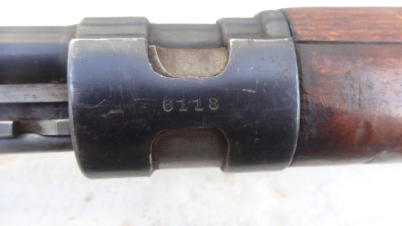

Bon canon d'origine, bien tchécoslovaque, avec sa lettre majuscule !
C'est bien une toute dernière mouture du VZ 23, "presque VZ 24"
... N'oublions pas que le VZ 24 a été adopté en décembre 1924, ce qui laisse du temps pour la fabrication de VZ 23 "intermédiaires" cette année-là !
Dommage pour la culasse ...
Mais pour le mien, c'est pareil : culasse pas au n°, avec WaA 140 (belge !). Questionné, mon père m'a dit :"le levier était droit, mais je préfère les leviers coudés, alors j'en ai pris une sur un autre fusil" ...
Décidément, les combattants de la WW2 n'avaient guère de considération pour les collectionneurs du futur ... bidouillards, va ! :twisted:

concernant le marquage de crosse LK5, j'ai pu avoir accès à un Vz23/24 (monomatricule, boitier Vz23, réutilisé en 39 pour construire un Vz24 germanisé), "libéré" dans la région de Vire, donc au plus tard début du mois d'août 44 :
Selon ce que j'ai lu sur la théorie du marquage LK5, c'est qu'il correspondrait au LuftKreiss 5, qui selon toute les sources consultables a été créé en France en septembre 44. Il me semble difficile de penser qu'une arme dont le dernier acte de guerre date du début du mois d'août 44 puisse déjà être marquée au nom d'une structure qui n'a existé au mieux qu'un mois après.
En conséquence, je ne sais pas ce que signifie ce fameux LK5, mais il ne s'agit clairement pas du LuftKreiss 5.

effectivement la théorie du LK5 affectée à la luftwaffe est en train de s'étioler , aux US les collectionneurs se penchent sérieusement sur la question et il semble qu'on s'oriente vers un dépôt situé en france gérant la mise au "standard" et réparations d'armes de prises , de G98M , et rarement de 98k , il semblerait que géographiquement ce soit situé dans le centre-est au vu de la région ou majoritairement le nombre de LK5 sont répertoriés .
voilà ou nous en sommes mais en l'absence d'archive il est difficile d'être affirmatif .

oui, j'ai lu le thread US sur le marquage LK5 auquel tu participes (K98k forum). Mais je doute d'une implantation géographique permanente. Pas de raison qu'un Vz23/24 de 1939 ait été "rétrofité" en France. La Tchécoslovaquie a disparue en 38 (Accords de Munich, octobre 38) donc logiquement les stock de Vz sont tombées dans les mains allemandes fin 38 début 39 (le canon de celui auquel j'ai eu accès est un E3Lion39, avec un aigle estampillé mais sans Waffenamt, ce qui, à mon sens, indique qu'il a quand même subi un test allemand).
Je pencherai donc plutôt sur une structure itinérante - de plusieurs en fait, puisqu'il existe des LK de 1 à 7 - (39 Tchécoslovaquie, 40 France, 41 et après URSS (j'ai vu sur k98k qu'il y avait un SVT)) chargée de tester ou recenser les armes de prise, ayant opérée au gré des besoins dans différents pays. En revanche, a contrario de cette théorie, si toutes les armes de prise ne sont pas estampillées LK quelque chose (de 1 à 7), c'est qu'il s'agit d'autre chose
