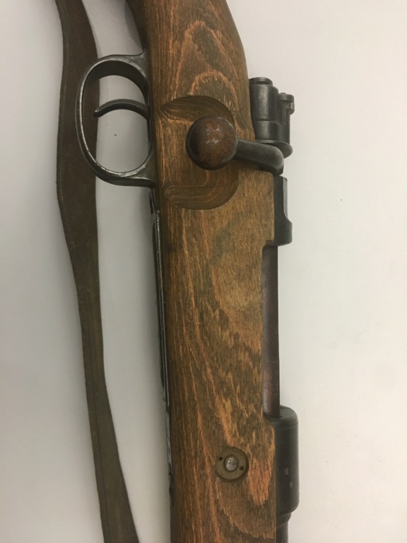

Dans ma recherche d'un K98 contrat portugais 1937, j'appelle au hasard quelques armuriers de ma région. Pourquoi un contrat portugais ? Parceque ma petite collection est centrée sur le thème "ces armes de surplus qui n'ont jamais tué personne", et j'aimerais remplacer mon K98 yougo par un "propre" ce qui laisse peu d'options. Accessoirement leur prise de visée est bien meilleure.
Bref je digresse. Revenons aux faits. Wink
Une semaine plus tard, un des armuriers que j'avais contacté me rappelle pour me dire qu'on vient de lui amener une pure sortie de grenier, une arme de famille qui a passé les 70 dernières années planquée. Je n'ai aucune raison de douter de son honnêteté. Il me dit que par contre il n'y connait rien et me laisse proposer un prix.
La bête est monomatricule de ce qu'il pouvait voir.
Voici les photos:
Votre avis sur ce K98 sorti de grenier 56399512
Votre avis sur ce K98 sorti de grenier 56399511
Votre avis sur ce K98 sorti de grenier 56399510
Votre avis sur ce K98 sorti de grenier 56399514
Votre avis sur ce K98 sorti de grenier 56399515
Votre avis sur ce K98 sorti de grenier 56399513
Votre avis sur ce K98 sorti de grenier 56399516
Votre avis sur ce K98 sorti de grenier 56399517
Votre avis sur ce K98 sorti de grenier 56399518
Votre avis sur ce K98 sorti de grenier Inked510
Votre avis sur ce K98 sorti de grenier Inked511
De quoi s'agit il ? Je n'y connais rien en K98.
Alors un fusil de 44 retrouvé dans les ardennes n'est pas un fusil garanti "propre", mais si c'est une affaire ce serait dommage que moi ou un membre de ce forum passe à côté !!
Merci par avance aux spécialistes !!
Vince

Message  Pâtre Ven 16 Nov 2018 - 0:09
-Si l'intérieur de l'extrémité du canon est dans le même état que l'extérieur: Suspect
-Pas Portugais!  No
Il doit figurer sur le tonnerre les armoirerie du Portugal.
Soit Mauser M937 : les armes de la république portugaise et 1941. [size=10](http://www.armeetpassion.com/mauserportuguais937.html)[/size]
Soit Mauser M904/M39 : les armes de la monarchie [size=10](http://www.armeetpassion.com/mauserportuguais90439.html)[/size]

Message  vince24 Ven 16 Nov 2018 - 0:13
Absolument clair que ce n'est pas un portugais !!!
Mais c'est quoi ?
L'armurier pense que la corrosion n'est que très superficielle et que le canon a été bien protégé.
Pour la bouche, difficile à dire comme çà... de toutes façons ce serait plus une pure arme de collection que de tir.

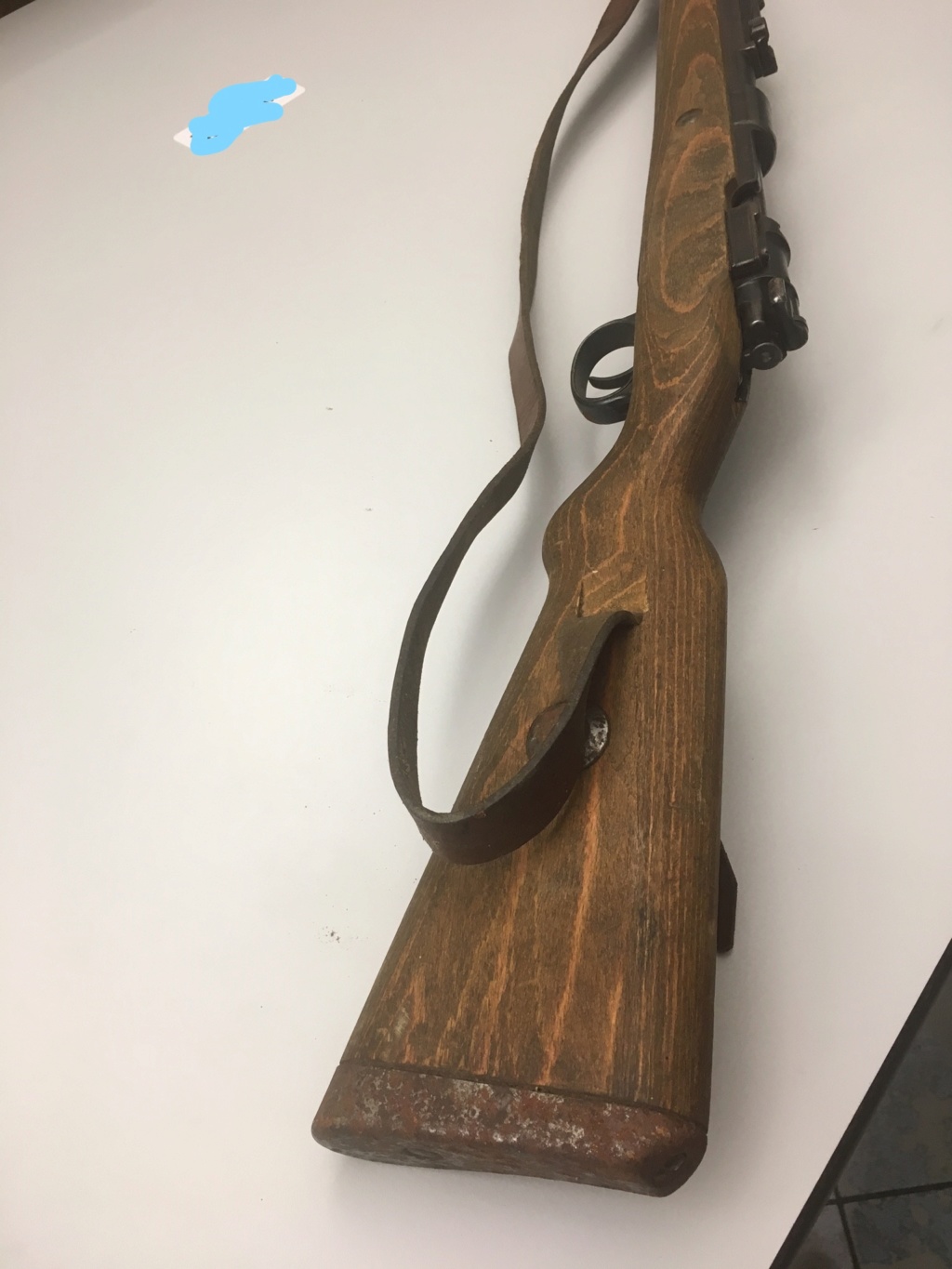

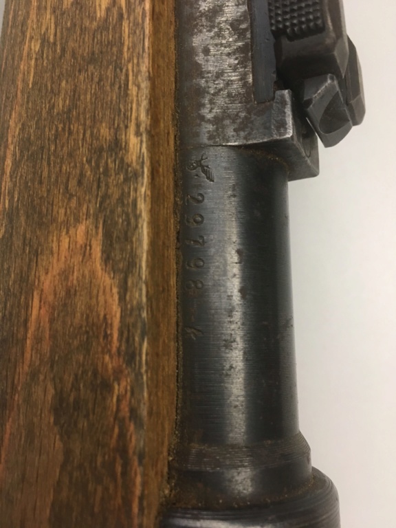

Message  feder504 Ven 16 Nov 2018 - 1:55
C'est un classique 98k de fabrication Mauser Oberndorf (byf), vers le milieu du mois de novembre 1944 (série "k").
L'état n'est pas super, mais il a l'air complet, culasse d'origine, avec bretelle, baguette et protège-guidon.

Message  lu1900 Ven 16 Nov 2018 - 2:44
feder504 a écrit:C'est un classique 98k de fabrication Mauser Oberndorf (byf), vers le milieu du mois de novembre 1944 (série "k").
Idem , un peu de travail de restauration pour celui qui sait faire ,si pour moi je proposerai 500€ , après on peut estimer bien plus si on a faim et si on regarde les prix de certains sur le web ..

Message  Solitaire du 57 Ven 16 Nov 2018 - 7:56
J'aurais dit pareil ,500 ,car il est complet ,mais il y a du boulot quand même .
Si le canon est resté bouché , vu l'état extérieur , je ne pense pas qu il ait beaucoup souffert ,mais c'est à vérifier ,comme la chambre ...
C'est un pro ,donc il va regarder les prix de ses camarades ... Tiens nous au courant  Votre avis sur ce K98 sorti de grenier 72113
Petite particularité , son numéro de série est frappé sur le canon et non sur le boitier, je crois qu'il n'y a eu que deux série comme cela.
J'ai un "I" pareil  Very Happy

Message  Lestat Ven 16 Nov 2018 - 9:00
comme les autres, classique mais sympathique mauser 98K allemand de fin 44. De ce fait, vu le lieu de trouvaille, il n'a pas dut avoir le temps de beaucoup servir, probablement directement trouvé sur le Germain, ou dans le faussé après la retraite. Peut-être une bonne surprise pour l'état du canon.
Pas très reluisant, mais loin d’être pourris également, il deviens de moins en moins courant d'en trouver en état d'origine qui n'ont pas été mamaillé par des pseudos collectionneurs ou des tireurs, qui sont les as du bricolage pour faire "plus beau" ou "plus pratique au tir". Sans parler restauration, car il est beau et complet, un nettoyage intelligent pourrait lui rendre toute sa splendeur (si on évite le papier de verre, le rebronzage et le poncé/huilé type fusil de chasse).
Bref, j'y mettrais un billet de 400 sans problème, c'est une belle pièce de collection.

Message  bbl56 Ven 16 Nov 2018 - 9:11
Quand je vois cette saleté de chiffon qui dépasse de la bouche, je suis inquiet pour celle-ci. Phénomène classique, le chiffon garde l'humidité, et détruit la bouche. Comme dit précédemment, à vérifier, et ce n'est pas difficile.

Message  nomdecodelepianniste Ven 16 Nov 2018 - 9:18
Je vous trouve bien dure, on voit de ces trucs chez les particuliers...
avec 4/5H de boulot et les bonnes techniques il y a moyen de le régénérer
par contre pour le prix j'y mettrais pas plus de 350€, il faut jouer sur l'état pour négocier

Message  yayaom Ven 16 Nov 2018 - 9:39
on a déjà vu pire pour une arme sortie de grenier. L'état n'est pas trop mal, du moins l'extérieur. Canon, à voir. Le bois parait sain. Bref, pour ma part, je n'hésiterais pas et mettrais 500 euros,  voir 600.

Message  jackdaniels Ven 16 Nov 2018 - 13:57
Super ce K98 de grenier
500 € si l'état du canon est potable,
Une chance a ne pas laisser passer pour celui qui cherche un K98 depuis quelques temps.
A bientôt
J'édite car je viens de regarder les photos a nouveau, si canon pas mal je dirai 600 voir 650...pour le côté intouché

Message  laurentsix Ven 16 Nov 2018 - 14:12
Pis un K98 dont le numéro de série fini par 98 c'est sympa, rien qu'un petit nettoyage avec un chiffon bien imbibé d'une huile dégrippante lui rendrait déjà fière allure avant une restauration dans les règles !
Je le trouve en bonne condition pour une pièce de grenier il a tout de même 73 ans. Reste a voir l'état du canon, souhaitant que le bout de chiffon à été imbibé d'huile et qu'il a protégé l'âme des affres du temps. Et pis tu verra dans un couple d'année on t'en fera des propositions allechantes pour que tu le cède.
