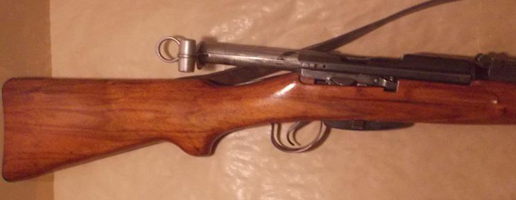

K31/43 a écrit:C'est toujours une question de loi d'un pays à l'autre.
Avoir un K31 ou pas?
Pourquoi pas donc en 30-284? C'est mieux que de ne rien avoir en 7.5x55.
K31 7.5 suisse en 30/284? - Page 2 72113 C'est exactement ce qui s'est passé pour moi à l'époque K31 7.5 suisse en 30/284? - Page 2 3361380237 .
scratch J'ai pensé qu'il valait mieux un joli K31 rechambré en 30-284 ... que rien du tout K31 7.5 suisse en 30/284? - Page 2 248959 !!

  salut salut
 D'autant plus que si on est tireur/rechargeur, on peut opérer d'autres combinaisons : mon k31 acheté en 2005, en 30/284, tire l'étui de 7.5 Suisse, quitte à ce que le premier tir soit exécuté avec une charge réduite de poudre vive (fire forming). On a alors un étui formé aux cotes de la chambre et une extraction plus franche, le culot étant celui de la 7.5 Suisse pour lequel a été dimensionnée la cuvette de tir de la culasse du k 31, et non celui de la 30/284 qui est du diamètre au standard de la .308, donc plus petit (en l'occurrence c'est un "rebated base": le culot à un diamètre inférieur au corps de l'étui au point de jonction avec celui-ci).
