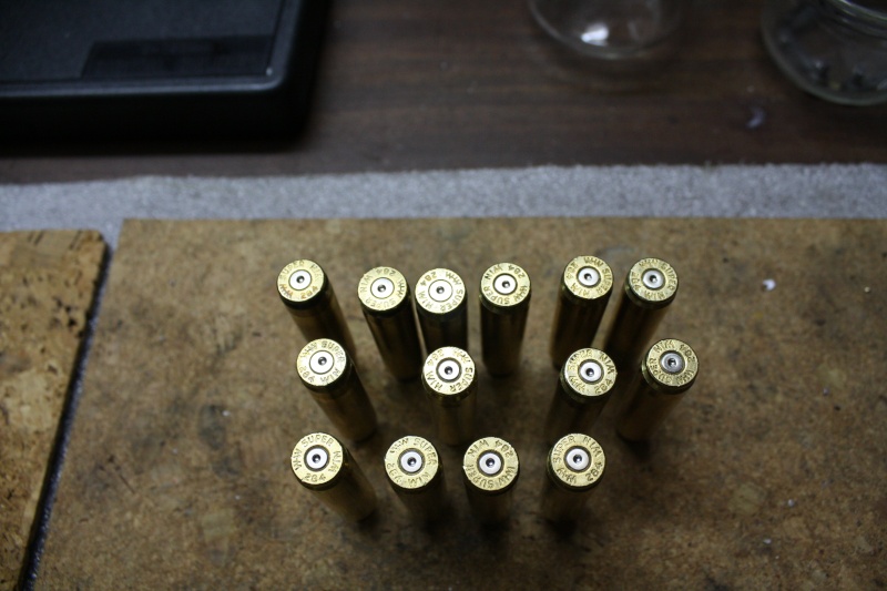

Nouvelle séance ce matin.
Toujours 2.8 de N150. Cartouches à 77 mm , avec quelques écarts cependant, 1 ou 2 à 76.50 et autant à 77.10. Ne me demandez pas pourquoi je n'en sais rien.
Pas de blocage aussi violent que la dernière fois, mais 2 ou 3 extractions difficiles.
Cette fois j'ai fait des photos.
Sur celle-ci on voit une amorce bien plate (3ème à partir de la gauche en haut).
Question, quelle est la tolérance concernant la longueur des étuis?

Les amorces ne montrent pas de signes de surpression,y compris celle qui est plus aplatie que les autres.
La longueur des étuis raccourcis de 7.5x55 doit être de 55,40 mm,pas plus à mon avis.

Bonsoir ;
La longueur maximun de l'étui est celui de la GP31 , soit 55.60 millimètres .
Tes étuis de 30-284 winchester neufs font en moyenne 54.85 millimètres de longueurs .
L'inconvénient du recalibrage intégral , c'est aussi l'allongement des étuis . A vérifier .
Tes 4 munitions en "surpressions" , ne seraient-ce pas celles qui sont d'une longueur finie => 77.00 millimètres ?
La norme de la munition finie avec tes Partizans .307/174 grains fmjbt serait à 76.62 maximun LHT !!! Dans un rechambrage moyen , sans throat .
Pèses ou contrôles tu tes charges une par une ???
Est-ce toujours la même marque d'amorçes LR ???
A bientôt
Michel dR

Chaque charge est pesée et les amorces sont les mêmes.
Comme nous avons vu que la charge est adaptée à l'ogive, il ne reste donc que ces histoires de longueur de cartouches.J'ai recontrôlé le free-bore et la prise de rayures est bien à 77.5. Je vais maintenant mieux vérifier mes longueurs d'étui sachant que j'en trouve à 55 et même 55.16 ( R Malfatti préconise 54.5)

Comme précisé par michel84301 et uniquement dans le cas du K31 la longueur des étuis n'est pas critique, sauf a se retrouver avec des étuis de plus de 55.60mm bien sur...
Personnellement en 30-284 dans mon ex-K31 (Nolasco chambre nickel free bore conséquent...), Je n'ai jamais constaté de variation dimensionnel importante de L'étui, quelque soit le type de charge utilisé y compris «le clone» de GP11 (partizan 174gr+N160).
alligator427- Pilier du forum
- Nombre de messages : 1893
Re: petit problème avec mon rechargement pour k31
Je pense que tu prends ta mesure sur la pointe de ta balle et si c'est le cas ce n'est pas
la bonne méthode (malheuresement).Il existe un ensemble (culot/guide balle) que l'on visse
entre les becs du pied à coulisse ,il permet une prise de mesure très précise.Etre au contact
des rayures peut selon le type de balle donner d'excellents résultats mais que ce passe t'il
avec une ogive dont la géométie est irrégulière avec le meme enfoncement une balle
sera au contact et l'autre peut etre dedans et encore une autre en retrait ce qui pourrait
provoquer des pressions ératiques.
