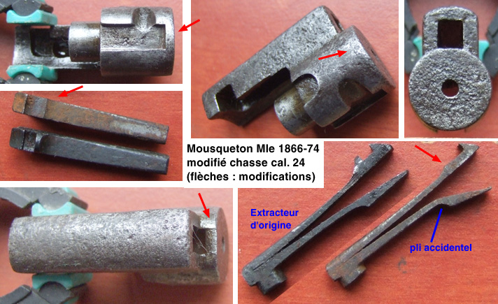

Il me semble que seule la tête de culasse ai été modifiée sur la culasse.
C'est pas le cas sur les petit calibre, mais sur les 16 & les (plus rares) 12, le boitier est modifié (plus large).
Évidement, la chambre est modifiée pour accepter les douille droites de cartouches "chasse".
La chambre fait partie du canon!

T.Jiel a écrit:Donc finalement, en cas de changement du canon pour un 11mm d'origine, je n'aurais dans ce cas à changer que l'extracteur ?
et la tête de la culasse (ou la recharger pour refaire la cuvette si c'est possible Idea Question ). la tienne doit être "plate".
regarde la face avant avec cette photo de freddu49

C'est exactement ça. J'avais repéré le truc je ne sais plus où. Pour les chasse ce petit ressault a été meulé. Par contre l'extracteur lui-même semble bien être le même. Je mettrai une photo. Après, hein, j'ai vu sur Natura que les têtes de culasse d'origine ne se vendent pas trop cher...

Pour ma tête de culasse, j'ai fait des photos ;
la rainure d'assemblage (éventuelle) d'une rondelle, on la devine, un peu (photo milieu - haut)...
GRAS Mod 1874 recalibré chasse Tete-c10

J'ai démonté mes culasses.
La modifié chasse est juste racourcie à l'avant. Légère modification de l'extracteur.
GRAS Mod 1874 recalibré chasse 20181010GRAS Mod 1874 recalibré chasse 20181011GRAS Mod 1874 recalibré chasse 20181012

Merci à toi, Chteug GRAS Mod 1874 recalibré chasse 72113 .
Pas d'autres modif', donc? Ton chasse est en quel calibre? Le calibre choisi peut avoir une incidence sur les modif'?
