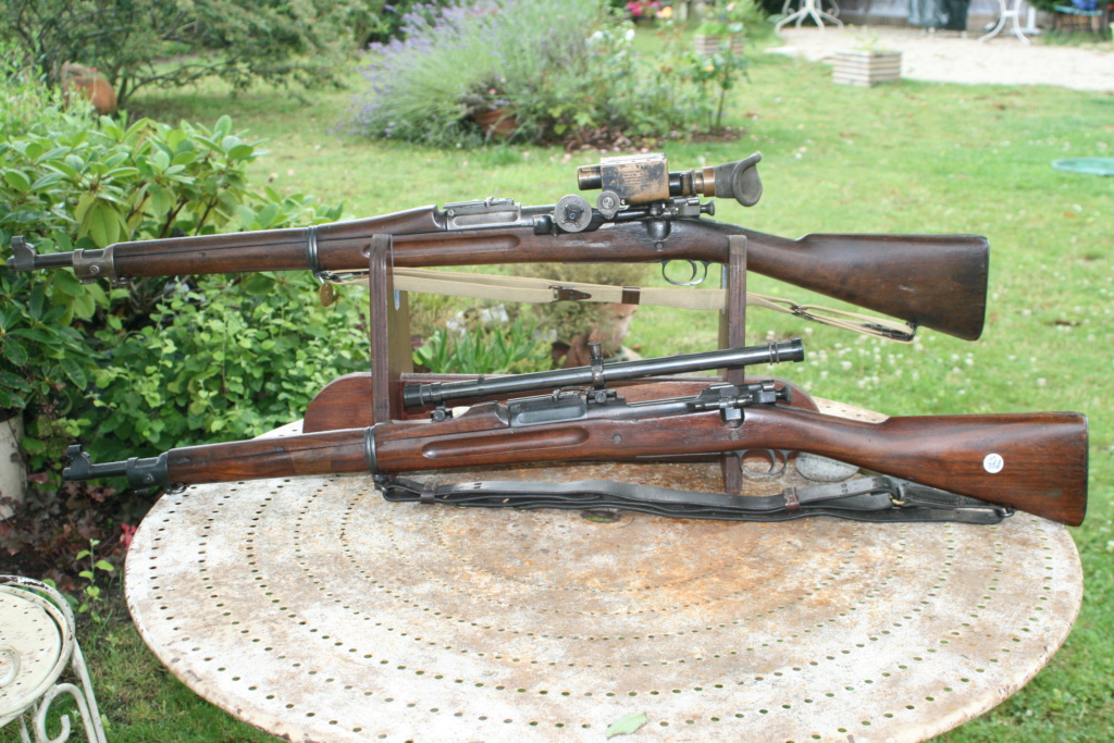

Lunette Warner & Swasey musket sight modèle 1908 réglementaire durant la première guerre mondiale.
- Nombre de messages : 23591
Re: 1903 inhabituels
Voila les deux types de 1903 sniper WW1. Celui avec la Warner and Swazey était pour l'armée de terre, l'autre avec la Winchester A5 pour le corps des Marines. Du fait du poids et de la position de la lunette le tir sans appui (mode TAR) avec la W§S est pratiquement impossible et comme il faut pratiquement coller l'œil contre la lunette, gare au recul malgré la bonnette. Celle ci était d'ailleurs souvent raccourcie par le propriétaire, aussi à cause du casque sur le bord duquel elle venait buter. Tir en revanche très agréable avec la A5 mais penser à la remettre en position après chaque tir car elle coulisse vers l'avant lors du tir

Waou, combien de siecles de recherches pour rassembler ces deux pièces qu'on ne voit jamais ??
Et tu n'as pas un petit modèle aviation par hasard ???

La crosse du MKI présente également une échancrure au niveau de la fenêtre d'éjection.

feder504 a écrit:La présence d'un chargeur de BAR est plausible sur un 1903 normal, il y a des bricoleurs dans toutes les armées !
