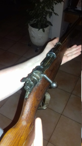

Bonjour à tous !
Je poste ce sujet afin d'identifier le fusil allemand datant de la Seconde Guerre Mondiale retrouvé dans un puits. Celui-ci appartient à mon cousin et nous cherchons désespérement une identification , un nom à cette arme. Nous pensions que c'était un fusil de la jeunesse hitlérienne mais nous ne sommes vraiment pas sûr. Merci d'avance pour vos réponses : )Fusil Mauser inconnu 20180910

Célèbre fusil Germain (probablement oublié ou pris sans consentement à l'occupant) transformé en carabine de chasse après guerre.

Une image du marquage du tonnerre il faut !!

Aeker a écrit:Par Fusil Germain, auriez vous le modèle exact silvouplait ?
D'après moi, ce sont les restes d'une Kar98k dans une crosse de Gewehr 98 Mauser de la première guerre (absence d'œillet métallique sur la crosse).
Comme dit plus haut, le bois de la crosse a été raccourci et aminci après guerre pour en faire une carabine de chasse.
La hausse aussi a été modifiée, celle de guerre ne convenant pas du tout pour la chasse.
Bref, un gros mix sans grande valeur.
Une conversion classique de beaucoup de ces armes récupérées sur l'ennemi.

Message  Aeker Dim 30 Sep - 0:05
Sauf que ce qui est étonnant c'est que le fusil porte des aigles du reich tenant des croix gammées.
Ce fusil n'a normalement pas éte modifié après guerre car son grand père la conservé comme tel pendant des décennies sans jamais tirer avec etc..
Mais je me suis renseigné, apparement ce serait un fusil en 22lr de la jeunesse hitlérienne , ca tient la route ?

Aeker a écrit:Sauf que ce qui est étonnant c'est que le fusil porte des aigles du reich tenant des croix gammées.
Ce fusil n'a normalement pas été modifié après guerre car son grand père l'a conservé comme tel pendant des décennies sans jamais tirer avec etc..
Mais je me suis renseigné, apparemment ce serait un fusil en 22lr de la jeunesse hitlérienne , ça tient la route ?
Non.
1) il ne faut jamais prendre une histoire pour argent comptant. Ici, on ne croit que ce que l'on voit !
2) il faut de bonnes photos, montrant les marquages, notamment du dessus du boîtier de culasse, s'il y en a ...
Fais aussi une photo de la culasse seule, avec vue sur son avant, pour que l'on voie si c'est vraiment un .22 d'origine (ce qui m'étonnerait).
Avec ces quelques images imprécises, on peut tout juste dire qu'il s'agit d'un fusil "de type Mauser" datant de la dernière guerre, qu'il a été profondément modifié, que sa crosse est de la même époque, étant en lamellé-collé, et a été retaillée pour en faire une arme "moins militaire", sans doute pour la chasse.
Cette arme a perdu sa hausse d'origine, remplacée par un cran de mire, et toutes les garnitures de sa monture.
Nous ne pourrons nous prononcer qu'après avoir vu ces détails.

En effet, mon grand pere a realise des dizaines de ces conversions entre 1945 et 1948 pour des chasseurs qui avaient "trouvé" un Mauser 98 dans un fosse apres la debacle allemande de l'ete 1944. Dans la plupart des cas il fabriquait une crosse neuve et changeait le canon pour un calibre plus frequent
Il faut toujours se mefier des histoires, elles sont souvent fausses

Les américains qui sont des gens pragmatiques ont l'habitude de dire "buy the gun, not the story"...
Au fait, les jeunes allemand s'entraînaient avec des Venus Mars 115 ou des Diana mod. 30 à air comprimé (on parle du Jungvolk, ceux qui étaient trop jeunes pour intégrer les jeunesses hitlériennes). Ces deux "armes" étaient, visuellement au moins, des copies de  Mauser 98.
