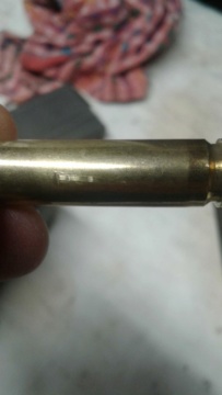

En attente de chargeurs SPRINGFIELD ARMORY pour mon M14, chargeurs qui je le pense doivent venir à la nage des US via un distributeur connu, j'ai été contraint afin de participer aux chalenges amicaux d'acheter en urgence un chargeur de marque tartanpion sur un site.
Bon le chargeur arrive dans les temps ce qui fait que je peux tirer à Clermont avec mon chargeur de 20cps et celui fraichement acheté....... Jusque là tout va bien.
A Clermont, j'ai un incident de tir qui me fera perdre 2 cartouches...
une dans le blanc et une "out off ". J'accuse le coup, mais je rumine intérieurement tout amateur que je suis.....
Dimanche dernier, entrainement, je demande au directeur de tir de simuler le tir rapide en 60 secondes ( ma crainte au M14) et là , je vois 1 étui et sa grande sœur sortir de la culasse .....???
Bon, curieux, gênant,. le doute s'installe..
Aujourd'hui, rebelote, cartouche orpheline dans la culasse............. chargeur tartanpion dénominateur commun ?
Et là si je peux me permettre, c'est de conseiller à ceux qui ont pu acheter ce type de chargeur pour M14 c'est de bien vérifier les points que je souligne ce dessous car si je n'avais pas eu d'incident de tir j'aurais continué à utiliser cette saloperie de chargeur qui en fait, fait frotter la tête de culasse et accroche l'éjecteur sournoisement.
Photos ci dessous
Frottement des cartouches sur le bord du chargeur, car la tôle supérieure n'est pas assez échancrée.
Frottement de la culasse mobile sur la lame du chargeur.

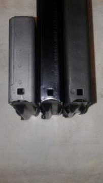

De gauche à droite: le chargeur tartanpion, le chargeur vendu avec l'arme, le chargeur Springfield Armory. Au passage on voit bien que le demi-lune n'est pas assez échancrée.
On voit nettement que la lumière d'accrochage de gauche a été emboutie horizontalement au lieu de l'être verticalement comme celle du milieu.
Sur le chargeur Springfield la lumière est de forme carrée.
Le fait que cette ouverture soit à l'horizontal fait que cette dernière est trop basse donc quand on l'accroche dans l'arme cela remonte le chargeur d'autant.(2mm)
La lame de chargeur est de couleur noir, sur le bord du chargeur la tôle est mal découpée et on aperçoit le métal mis à nu par le retour de l'éjecteur ( le petit trait blanc brillant) sur la découpe en demi lune......
Je n'ai pas pour habitude d'acheter des chinoiseries, cet achat je l'ai fait en urgence pour les raisons que j'ai invoquées............ J'ai fait une demande d'avoir au fournisseur, et je ne suis pas prêt de racheter, " des chinoiseries en magasin"
