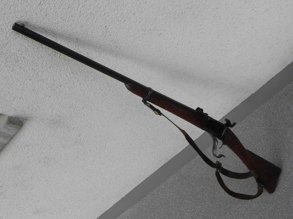

Léger déterrage, puisque j'y connais que dalle dans ces vieilleries. Le machin ci-dessous, ça serait un Paebody modifié chasse??? Question
Un PEABODY Suisse modèle 1867 Dscn8021
Un PEABODY Suisse modèle 1867 Dscn8023
Un PEABODY Suisse modèle 1867 Dscn8022
J ne sais pas s'ils sont tous comme ça, mais ce démontage rapide du canon sent la braconne!
Un PEABODY Suisse modèle 1867 Dscn8024
Le canon est dans un état bluffant pour son âge:
Un PEABODY Suisse modèle 1867 Dscn8110
J'ai simplement passé deux coups de brosse et un chiffon.
La percussion est bien en annulaire, et la face avant du boîtier porte un no (15709)...
Un PEABODY Suisse modèle 1867 Dscn8111
... que l'on retrouve sous le canon, avec les autres marquages "suisses":
Un PEABODY Suisse modèle 1867 Dscn8114
Le canon sur sa partie visible porte un autre marquage:
Un PEABODY Suisse modèle 1867 Dscn8113
Et un dernier devant la hausse.
Un PEABODY Suisse modèle 1867 Dscn8112
Bon, ce n'est certainement pas la trouvaille du siècle, mais je ne pouvais pas décemment laisser ce pauvre Peabody prendre la poussière dans l'arrière-boutique d'un brocanteur qui n'aime pas vendre ces engins à des gens qu'il ne connaît pas...  Un PEABODY Suisse modèle 1867 335982

Message  Pâtre Sam 2 Mar 2019 - 15:16
Peabody, comme marqué dessus:
Jef.ch a écrit:...
...au garde-main mutilé par un vandale iconoclaste (& moule à gaufre)
Ça se trouve, des bouts de Peabody Question
(ou faut refaire Question )

On s'est croisé, pendant que je rajoutais des photos. Je sais lire, je ne suis pas complètement débile (même si mes écrits parfois peuvent le laisser penser). clown
La question était en premier lieu de savoir si c'était bien une modification "chasse". Quand à savoir si ça vaut la peine de retrouver une partie avant de la crosse, avec la baguette, je n'en ai aucune idée. Vu le jeu entre boîtier et canon, j'ai des doutes. Mais bon, au pire la bestiole servira de banque d'organes si des amateurs ont besoin de pièces...

Jef.ch a écrit:...Vu le jeu entre boîtier et canon, j'ai des doutes....
Suspect
Monté sur le boîtier, le canon a du jeu Question Question pale affraid
Jef.ch a écrit:... banque d'organes si des amateurs ont besoin de pièces...
Wink  c'est une idée!
(& pas parce que ça m'intéresse...)

Message  Baccardi Sam 2 Mar 2019 - 19:52
Chasse peut-être bien...
Canon rond, donc canon d'origine, les helvètes ayant rétrofité 2/3 des peabody avec un canon ocotgonal sur une diziane de centimètres.
Par ailleurs, la bretelle semble de type d'origine... et ça, ça court pas les rues (j'en connais qui ont des peabody sans bretelle  Wink  Un PEABODY Suisse modèle 1867 335982 )

Message  Verchère Dim 3 Mar 2019 - 3:34
Jef.ch a écrit:...le Jef-au-pire-ça-fera-un-cadeau-pour-un-amateur-d'antiquités... ;)
Un sacré putain de beau cadeau, alors !
T'en veux combien de poignées de vis de Lebel ?
Le bois tronqué, les garnitures qui manquent, ça n'altère pas l'intérêt de la pièce dans une collection de mécanismes-culasse primitifs.
Certes, au râtelier, à côté de fusils complets un "châtré chasse" fait piètre figure...
Mais en trouvant à emprunter un modèle, ou en circonvenant un collègue acceptant de prendre avec précision toutes les mesures nécessaires, y-aurait déjà les 3/4 du boulot de fait. Le reste n'étant qu'une simple question de matière, d'outils et d'un peu de temps !
Pâtre a écrit:... Monté sur le boîtier, le canon a du jeu ? ?
Pour faire un "take-down", faut donner du jeu au filetage sinon c'est trop dur à assembler. Je connais un SR89 "take-down", qui tire plutôt juste ; et le jeu du vissage n'est calé que par une simple vis de pression radiale.
Sinon, pour un remontage fixe (sans doute préférable en collection) j'en connais qui mettraient quelques tours de ruban téflon... On peut aussi la jouer façon plombier (filasse et Gebajoint) ; ou mécanicien agricole (Loctite Scelroulement) !

Tu sais, on parle d'une épave que j'ai ramassée pour 100 balles (80 euros ?) sans même marchander. Dans mon petit cercle d'amis collectionneurs, c'est le genre d'achat que l'on fait facilement. Sans même préjuger d'échanges: c'est généralement "à charge de revanche", chacun connaît les centres d'intérêts de ses copains.
Donc pour l'instant je vais attendre. Sur mon râtelier de "modifiés" et autres trucs pas chers, la bestiole ne dépare pas trop. Le prochain copain qui passe et qui veut absolument ce Peabody repartira avec. Wink
Merci pour l'explication du jeu, je vais regarder avec mon mécano de fils s'il peut usiner  une rondelle de calage. Je préférerais à du téflon...

Message  Verchère Lun 4 Mar 2019 - 4:43
Ben si tu en vois passer un autre...
Même un poil plus cher ; ou en moins bon état ; voire ce qu'en Suisse on qualifierait d'épave...
C'est à dire une mécanique pas trop rouillée, même s'il y a des ressorts cassés ou une crosse mitée-pourrie (c'est mieux s'il y a les débris de ressort et la ruine de la crosse, en modèle).
Pour le canon qui branle, une rondelle ne sera utile que s'il se visse trop loin. Voir alors les rondelles de clinquant d'acier pour caler les roulements.
Le jeu dans le filetage y-a pas grand chose à faire (j'ose pas parler de la méthode des péquenots de Haute-Saône : taper un peu sur les filets pour que ça soit plus dur à visser - de toutes façons ça reprend vite du jeu).
Le colle genre Scelroulement me semble la plus appropriée. Pour débloquer ensuite il faut chauffer, mais pas plus qu'on doit souvent le faire pour dévisser un canon.
