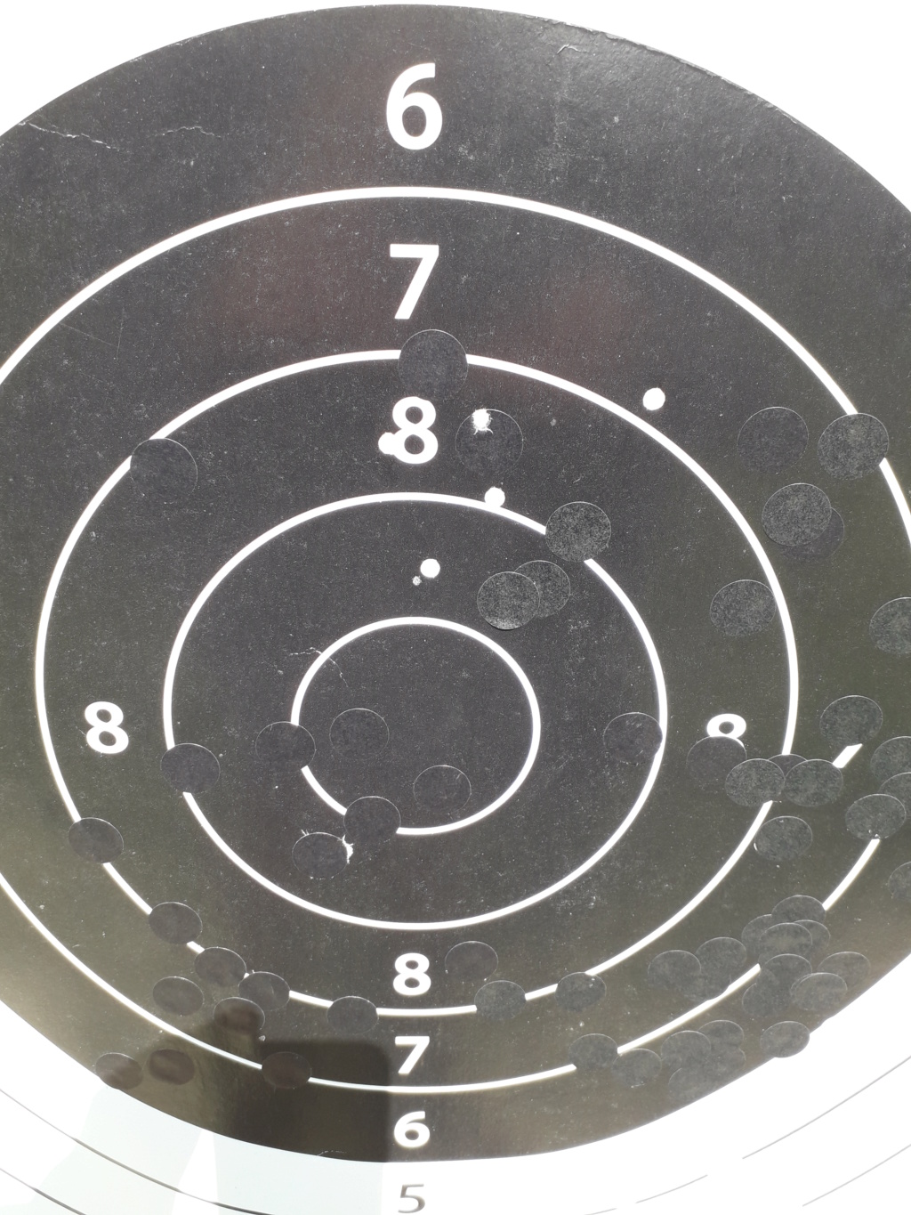

Bonsoir.
Ayant suivi le sujet initié par Viper65 et voulant expérimenter par moi-même, j'ai donc procédé à ce test.
Arme : AR-15 Schmeisser 20 pouces, pas de 9" en .223 REM environ 1500 coups, lunette 4x20 pour éviter les "j'ai mal visé". Parce que aussi sur cette arme, pas d'usure du tube, pas de détente qui gratte (une Geissele ça gratte pas), pas de doute sur le fusil. Enfin aucun doute possible...
Etuis Fiocchi, amorces cci 400, balles Hornady 55 grains FMJ (pas des ogives de m...), longueur totale de la cartouche 56,4mm c'est à dire enfoncement au niveau de la gorge. Pas de sertissage.
Charges pesées une à une sur une RCBS 5-0-5.
Tir le bras faible en appui PLUS la bretelle, donc pas ou si peu de bougé possible.
Distance : 200m sur c-200 (merci Closediff j'avais oublié)
Et je me suis payé un escalier de toute la table Vitha pour la N133 avec des marches de 0,1 grain. Du bas de la table, jusqu'en haut. Sur deux séances avec des conditions météo identiques, pas de vent en tout cas.
Je ne vais pas mettre toutes les photos, (il y en a trop !!!), juste quelques exemples. Le schéma est identique sur chaque série de 5 coups. 4 + 1 (mais le 1, loin...) et quelques 3 + 2 (mais les 2, loin...)
Et là, je dis et je répète, je suis sûr de ne pas avoir fichu un coup de doigt, je n'ai pas annoncé ces flyers, et ils vont toujours quasiment au même endroit, donc pas si erratique que ça...
Quelle que soit la charge, le fusil tire dans le 6/7/8 à 4h sans cliquer, sauf une patate. Il n'y a qu'aux deux dernière séries (seule la dernière est en photo ici) que j'ai mis des clics à gauche car on ne voyait plus rien avec les gommettes).
22,2 grains de N133
Rontûdjû de flyer... 222_gr10
22,7 grains N133
Rontûdjû de flyer... 22_7_g11
L'une des pire étant :23,1 grains de N133
Rontûdjû de flyer... 23_1_g11
Pour moi, conclusion = N133 non adaptée. Pourtant...
Un peu contrarié, j'ai essayé la N135... Même escalier, en partant du bas de la table, je ne suis pas encore en haut.
Un extrait de ce que ça donne pour l'instant :
23,3 grains de N135
Rontûdjû de flyer... 233_gr10
23,4 grains de N135et 23,5 grains de N135
Rontûdjû de flyer... 234_gr10Rontûdjû de flyer... 233_gr10
23,6 grains de N135
Rontûdjû de flyer... 23_6_g10
Pour obtenir (enfin...) 5 balles à peu près groupées à ... 24,2 grains de N135
(j'ai cliqué car je ne voyais plus rien avec les gommettes...)
Rontûdjû de flyer... 242_n110
Deux photos de à peu près tous les flyers marqués par une croix sur tous les tirs :
Rontûdjû de flyer... Flyer_10
Rontûdjû de flyer... Flyer_11
Donc conclusion provisoire : N133 pas bon pour ce fusil et ces balles. N135 à voir. J'ai beaucoup d'espoir sur la charge de 24,2 grains.
La table vitha pour la N135 va de 23,3 grains à 25,6 grains, à 25,2 grains l'étui est quasi plein.
Reste encore aussi la N140....
Mutiples edits : insertion de photos, corrections de fôtes Embarassed

C' est justement suite à une "dispute" (gentille) avec Viper 65 où j'avais dit flamber et tirer systématiquement la première dans la butte que l'idée m'est venue de faire comme ça.

Message  phh Jeu 30 Aoû 2018, 22:21
En 60bc et 300m pour le peu que j'en ai fait, j'ai toujours mis la première dans la butte. L'habitude de faire comme ça, on discute pas, on fait pareil. En match T.A.R, je ne me suis jamais fié à la première balle d'essai (je la mets dans la cible mais je ne m'y fie pas).
J'avais fait pas mal d'essais de charges réduites, et par habitude, je mettais la première dans la butte. Suite à cette discussion avec Viper 65 je me suis dit que j'allais essayer de tester par moi même les effets de la charge de poudre à 0,1 grain. Les essais sont là, j'ai choisi un calibre où l'influence avait le plus de chance d'être visible. Et, oui, là, il m'a convaincu. salut
Je vais continuer avec la N135 et N140. Quand je regarde les endroits où les flyers se trouvent, ce n'est pas si erratique que ça.
A 24,2 grains de N135, ça a l'air de tenir le 10. J'ai fait 10 cartouches avec cette charge que je tirerai avant de monter plus haut dans l'escalier.

Message  phh Jeu 30 Aoû 2018, 22:54
Toutes les charges ont été faites avec la balances sur un après-midi. Je veux voir s'il y a un moyen de faire sans balancer la première ailleurs que dans la cible. Et j'aime bien les expériences Very Happy .Ce que j'ai constaté (mais ce n'est qu'un constat), c'est que plus on monte la charge, plus le flyer semble s'éloigner.
J'ai obtenu une fois 5 cartouches groupées tenant à peu près le 10, mais pas très serré. 24,2 grains de N135... A voir si ça le refait avec cette charge.

Message  phh Jeu 30 Aoû 2018, 23:16
Le temps d'un aller/retour à 200 mètres soit 5 à 10 minutes. Le canon n'est pas totalement froid en tout cas. Je suis sûr de ma position, sûr du lâcher, sauf sur deux séries. C'est beaucoup moins serré, et celle qui part je l'annonce.
Exemple : Là le 8 à 3h c'est moi.
Rontûdjû de flyer... 22_8_g10

Message  phh Jeu 30 Aoû 2018, 23:26
WICHITA a écrit:et le 4 cordon 5 ? c'est le flyer ? 1er tir ?
Pour moi flyer oui. Au vu des autres cibles, il y a en tout cas de grande chances. Premier tir je ne sais pas j'ai tiré les 5 coups sans regarder pour être sûr de ne pas avoir bougé.
Pour en avoir le coeur net, mon collègue a spotté les 5 dernières séries. Et la première était presque systématiquement dans le blanc, et en bas.
Reste sur la N135; la N140 n'est bonne que pour les 69 a 80 grains

Message  viper65 Ven 31 Aoû 2018, 07:21
Pour la dose prend la dose max de N135 diminue la de 1,2 grains et monte a partir de la salut

Message  viper65 Ven 31 Aoû 2018, 07:27
Si ton pas de rayure est entre 7 et 9" tu pourrais tester les 75 grains HPBT hornady avec la N140, les HPBT surtout pas les Amax
