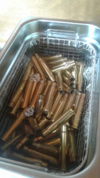

Je me suis décidé et j'ai reçu ce jour le nettoyeur ultrason, commandé sur le net ( eBay).
J'ai opté pour une capacité théorique de 3 litres, je dis bien théorique car il semblerait que ce ne soit pas le volume utile, mais je m'en doutais un peu.
C'est de fab. chinoise... j'ai payé 66.15 + 13.00€ de port. ( livraison colissimo)
Je vais donc pouvoir commencer le nettoyage, le recalibrage et le désamorçage de mes nombreux étuis en 303B.
D'après ce que j'ai pu lire sur ce forum et entendre, différents choix:
Désamorcer avant de nettoyer, ce qui nettoie le logement d'amorce avant le recalibrage, ou nettoyer avant de désamorcer, puis recalibrer et désamorcer en une seule opération, raccourcir les étuis et les dégraisser avant chargement complet.
Je vais retenir la deuxième solution car ça me permettra d'exploiter ma presse en une seule opération de désamorçage et recalibrage.
Photos du nettoyeur, et j'espère qu'il fonctionne car en règle générale je n'ai pas de pot avec les appareils neufs.
Puissance THEORIQUE CHINOISE restituée en ultrason 120W....
(admettons car je ne pourrai pas la contrôler.)
Puissance chauffage THEORIQUE CHINOISE 100W... ( ça par contre ça peut se contrôler, mais j'attends la 1ere panne)
Je ne compte pas mettre d'acide citrique ou autre, je vais laisser faire la vibration des molécules pour le nettoyage mécanique et rajouter un peu de détergent genre produit à vaisselle pour dégraisser.
D'un autre coté je reste toujours un peu méfiant quant à l'utilisation d'acides sur le laiton, quelque soit l'acide et quelque soit le métal d'ailleurs. (que se passe il dans les interstices de l'étui, même après séchage, je ne sais pas, y a t il un risque de rémanence je ne sais pas non plus).
Je pense qu'on oublie trop souvent que l'action de nettoyage/désincrustage se fait avant tout par les vibrations. Bon après tout c'est fit pour.
Je verrai bien. C'est la première fois que j'utilise un petit appareil de ce type.

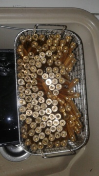

Je fais suite à l'essai de ce nettoyeur ultrason, effectué aujourd'hui. Capacité annoncée de 3 litres.
Attention, hein! c'est pour ceux qui comme moi ne savent pas s'ils doivent acheter ou pas ce produit pour se lancer dans le rechargement.
J'imagine bien que les rompus aux rechargements de toutes sortes ne m'ont pas attendu..
donc complaisance....
Donc en fait j'ai réalisé 2 nettoyages.
Dans un 1er temps ce dont je me doutais, la capacité utile de cet appareil est de 1.5l voir 1.7l mais pas plus, en tous cas dans le cadre du nettoyage d'étuis le niveau d'eau au dessus du panier inox est à, mon sens inutile.
J'ai donc rempli avec 1.5l d'eau
Pour le premier cycle de nettoyage de 60 étuis:
1 dose de lessive "vanish" ce qui me donnera un PH de 9, n'étant pas satisfait de ce ph je rajouterai 3 doses d'Alcali ce qui m'amènera à un PH de 11.
1ere photo sur laquelle on voit le niveau à 1 cm du haut du panier.(1.5l)
Comme on le voit mes étuis ne sont pas vraiment sales en surface car je les conserve dans des boites en matière plastique (donc peu d'oxydation de l'air du temps)
J'ai fait monter en température avant de lancer l'ultrason, de ce fait ça me permet également d'en déduire la puissance de chauffage électrique restituée( annoncée pour 100w).
Température de départ 19°C, température d'arrêt souhaitée 40°C, il me faudra 1/2 heure pour ce delta T. Je ne tiens pas compte de la masse de laiton dans le bac qui finalement est à la même T° de départ.
Donc 1500gr d'eau chauffés de 19 à 40° pour une demi-heure ça fait 36.57W de dissipés donc pour une heure ça me donne = 73W/H.
Là encore je n'obtiens pas mes 100w annoncés.( mais le reste ne chauffera pas mon atelier cet hiver
La température s'emballe un peu en fin de chauffage, normal.
Ok pas grave, ça fonctionne tout de même......mais!!!
Mon 1er essais je l'ai donc effectué avec un produit alcalin qu'est l'ammoniac + Vanish, et le résultat n'est pour moi pas satisfaisant.(PH11)
Mon 2ème nettoyage je l'ai effectué avec un produit acide qu'est l'acide citrique ( PH4) + produit vaisselle.

Sur la photo du haut , on voit le panier garni ( non celui de noel c'est plus tard.
) de 60 étuis. Je pense qu'en étuis longs c'est la max.
Dernier petit conseil si je puis me permettre, vérifier que les étuis sont bien tête en l'air dans l'eau, dans le cas contraire il peut rester beaucoup d'air dedans et de ce fait shunter complètement le processus de nettoyage.
Si on les ranges debout dans la panier ( fastidieux) alors on peut en mettre d'avantage mais il faut augmenter le volume d'eau .
