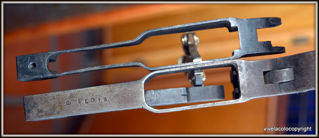

Re: Date de sortie effective des premiers boitiers 5 coups
J’ai finalement retrouvé mon ordinateur…
Cette plaque de magasin/pontet est étrange.
Sur la photo, en bas un pontet/magasin 3 coups au dessus la piece qui remplace la piece qui attache l'extension de magasin sur le systeme 5 coups
J’ai eu l’occasion de voir des pontets/magasins de 3 coups transformés en base pour magasins 5 coups. D’après ce que crois comprendre, la transformation comprenait 3 opérations
- L’échancrure coté pontet,pour le crochet de l'extension 5 coups
- Le forage d’un trou pour la vis fixant l’avant du magasin et retenant le ressort
-Le découpage du passage des cartouches dans le fond du magasin.
Sans les autres modifications cette échancrure n’a aucune raison d’être a moins que quelque autre chose ait été attaché la
Pourquoi auraient ils abandonné une pièce commencée
vivelacolo- Pilier du forum
- Nombre de messages : 1028
Age : 77
...c'est tout à fait exact mon cher Robert: un travail inachevé.Sans les autres modifications cette échancrure n’a aucune raison d’être a moins que quelque autre chose ait été attaché la a écrit:Pourquoi auraient ils abandonné une pièce commencée
La seule explication plausible serait que l'extension de magasin ait été indisponible de façon durable en début de production des modèles 16 alors que le reste de l'industrialisation était prêt ou alors, de façon ponctuelle un peu plus tard pour une raison ou pour une autre: n'oublions pas que c'était une période de production intensive et rien ne dit que les sous-traitants chargés de la production des extensions de magasin aient eu dès le départ la possibilité de suivre la cadence de production des manufactures.
Du coup, les opérations de découpage du fond de boîtier et de forage du trou auraient pu avoir été temporairement suspendues pour un nombre X de mousquetons, d'où ces boîtiers "mixtes" plutôt étrange.
Il serait vraiment intéressant d'observer les fonds de boîtier des Mle 16 à 3 coups connus pour voir s'ils ont cette curiosité ou pas...

...c'est pas faux.Verchère a écrit:
Un panachage de numéros sur une arme de grenier ne prouve nullement qu'elle était ainsi quand elle était en dotation.
...mais apparemment le cas était avéré cf: Alamas
Rappelez vous l'information donnée par Conservateur. Une inspection de l'entre-deux-guerres montrait que les armes "au numéro" n'étaient pas nécessairement une règle absolue.
FUEGO- Pilier du forum
- Nombre de messages : 1964
Localisation : Bas-Rhin
Vérifie les cotes de l'échancrure, au cas où ce soit un ratage d'usinage, remis avec les 3 coups car de toutes façons pas bon pour le carter 5 coups. Enfin, c'est juste une idée...
Les dimensions de la découpe sont plutôt moindres que ce que je peux observer sur mes Mle 16 : ce n'est donc pas un ratage d'usinage mais plutôt une pièces ébauchée.
De toutes façons, fin 1917, il n'y avait probablement plus de production de mécanismes à 3 coups sauf cas de force majeure (rupture de livraison de pièces du magasin 5 coups)
Rappelons-nous que JOFFRE avait décrété le 28/11/1916 qu'il conviendrait de produire dorénavant que des modèles à 5 coups et même de modifier les exemplaires en dotation.
Alors une autre explication : un prototype d'une transformation 5 coups (ou autre) non retenue, remis avec les 3 coups car il restait utilisable et que le flux de production était un peu tendu...
On peut penser qu'au moment du passage de 3 à 5 coups, le plus important n'était pas de sortir autant de 5 coups que possible, mais autant de mousquetons que possible. Les magasins (tous ou partie ?) étant sous-traités, il pouvaient sans doute être sujets à des problèmes de livraison...
Oui, très plausible.
Comme dit, il y en a eu un autre mécanisme à 3 coups, tout à fait semblable, qui était en vente sur Naturamachin il y a quelques temps et ce serait vraiment intéressant de voir s'il y a des mousquetons survivants dans nos collections qui comportent cette curiosité (échancrure de fixation pour extension de magasin 5 coups et marquage sur le pontet)...
Cela permettrait peut-être de mieux comprendre les vicissitudes de production de ces armes il y a un peu plus de cent ans !

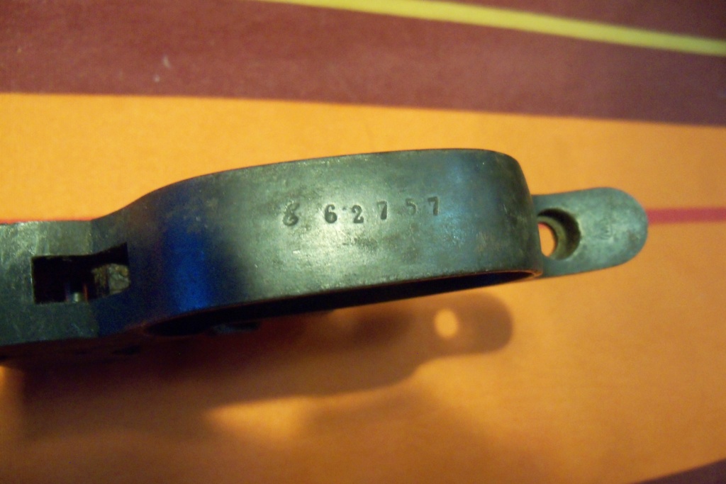

Un de plus...
J'achète de temps en temps de la pièce détachée lorsqu'elle n'est pas hors de prix: là, il s'agit un peu d'une cochonnerie puisque la pièce est sérieusement endommagée...
...et voici de nouveau un boîtier 3 coups non numéroté au niveau du support d'élévateur mais numéroté sur le pontet.
Il ne présente pas la découpe d'accrochage de l'extension de magasin.
Même s'il s'agit d'un numéro plus précoce (E62757) que le AB42221 montré plus haut, nous sommes toujours quelque-part au milieu de l'année 1917 !
...il faut croire que l'approvisionnement en extensions de chargeur a dû souffrir de quelques ruptures pendant cette période.
J'avais lu quelque part, que les fabrications de boîtiers 5 coups avaient eu du mal à démarrer.
Il ne semble donc pas aberrant qu'en cas de rupture d'approvisionnement de ces pièces, les mousquetons aient été finis à 3 coups ; avec des pontets déjà préparés pour recevoir un boîtier 5 coups, ou moins totalement adaptés.
Mais que le support de pièce pour la numérotation ait déjà été modifié pour les 5 coups ; et comme cette nouvelle position ne gêne aucunement pour un 3 coups...
Parce-que, des numéros si profonds on ne les frappe pas n'importe comment sur une pièce posée à la va-comme-je-te-pousse : le risque de déformation est trop grand.
Verchère a écrit:J'avais lu quelque part, que les fabrications de boîtiers 5 coups avaient eu du mal à démarrer.
...cela semble avéré !
Comme tu l'écrivais plus haut: l'essentiel était de sortir des mousquetons...
...et tant pis s'ils demeuraient à 3 coups !
