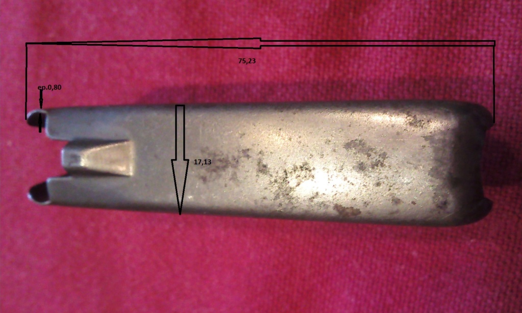

Message  Pâtre le Mar 20 Nov - 17:33
J'ai mis la main sur deux de ces clips pour Stey-Mannlicher 1886.
C'est très ressemblant avec des clips modèle 1888
clip mannlicher 1886 Photo224
Mais les dimensions sont différentes.
Plus haut:
clip mannlicher 1886 Photo225
Mais aussi plus large, & plus long.
clip mannlicher 1886 Photo229
L'épaisseur de la tôle semble la même (mais prise de mesures difficiles...)
clip mannlicher 1886 Photo231
Avec quelques dimensions:
clip mannlicher 1886 Photo233
clip mannlicher 1886 Photo232
Comparatif des dimensions entre les modèles '86 & '88:
Steyr '86
Steyr '88/95
hauteur75,2367,96
longueur29,729,53
largeur17,1315,59
épaisseur0,50,5
Quelques photos:
clip mannlicher 1886 Photo226clip mannlicher 1886 Photo230clip mannlicher 1886 Photo228

Message  Verchère le Mer 21 Nov - 6:08
Intéressant !
Faudrait vraiment qu'on trouve un moyen d'indexer les messages TCAR apportant ce genre d'info, avec double entrée de recherche (par type d'arme et par genre de pièce).
Parce-que celles-là me sembleraient quasi-suffisantes pour bricoler un clip de M. 86 au maillet.
Mais, hormis copier ça sur mon disque dur, je ne sais pas comment en garder la trace ; les systèmes de recherche du forum ne sont pas appropriés.
Décidément, faut que je bassine un modo pour voir ce qui serait possible...

Message  Pâtre le Mer 21 Nov - 9:44
j'oubliais! drunken Embarassed  = j'ai été un peu étonné par l'absence de marquage des clips!
Bon, vu la quantité d'armes produites, pour une durée d'utilisation très courte, il n'y a pas du y avoir pléthore de fabricants...
Question, d'ailleurs! = ces armes ont très rapidement été déclassée, & vendues en Amérique du Sud. Ont elles été vendues avec les munitions Question
Et du coup, peut on considérer que les munitions sont toutes de fabrication Austro-hongroise (K.u.K) Question

clip mannlicher 1886 Empty Re: clip mannlicher 1886
Message  Pâtre le Mer 21 Nov - 9:58
Verchère a écrit:... bricoler un clip de M. 86 au maillet.
Shocked scratch scratch
Ca me parait ardu!
Autant un clip Berthier 3 coups, ou Carcano, ou KG '88, c'est envisageable, autant là.....y'a des courbes embouties de partout!
N'ayant pour instrument de mesure qu'un pieds à coulisse, & n'ayant guère confiance au bec de celui-ci pour obtenir des mesures fiables.....l'épaisseur donnée est un peu approximative! rasta Embarassed
(nulle part la place pour placer le pied à coulisse! tellement il y a de plis!)
clip mannlicher 1886 72113
Georges Brassens
Nombre de messages : 4196
Message  Verchère le Mer 21 Nov - 11:00
Pâtre a écrit:Ca me parait ardu!
Dont la plupart ne servent qu'à rigidifier au maximum en vue d'une résistance absolue aux vicissitudes du service en campagne, où à faire détrompeur pour le sens du chargeur.
Ne sont importantes que celle de derrière qui guide les bourrelets, et celle de devant qui cale les corps en largeur ; toutes deux remplaçables par une plaque unique, d'épaisseur voisine de la profondeur de ces emboutis, soudée à l'étain à l'intérieur.
J'avais étudié ça pour mon M.95, mais un copain m'a dégotté quelques chargeurs avant que je ne concrétise...
Le problème c'est de trouver une tôle d'acier d'épaisseur à peu près convenable ; si quelqu'un a un vieux J5, les panneaux latéraux simulant les vitres latérales paraissent convenir...
Sinon, en tôle molassonne ça convient largement pour un usage civil. Ce qui est utile est d'avoir les cotes d'un exemplaire parce-qu'elles ne sont pas faciles à transposer de mesures prises sur l'arme ; mais il est encore mieux de disposer d'un modèle, qui permet d'apprécier les jeux nécessaires et suffisants (c'est le point exigeant : les jeux).
