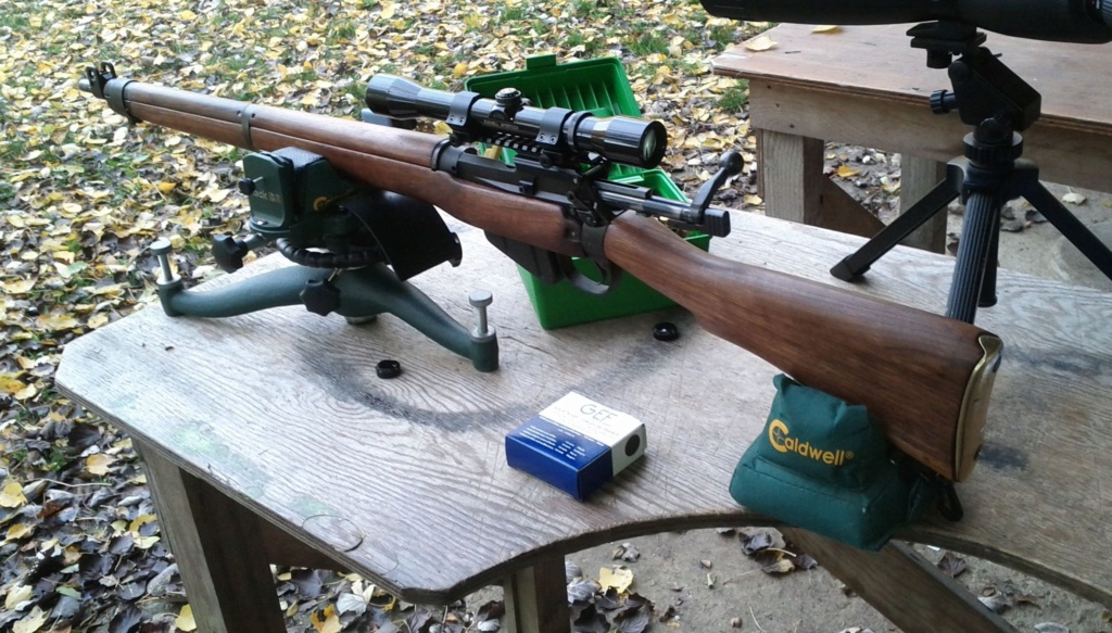

Voici les résultats d'une séance de tir hier au stand de Vaudoy en brie.
L'objet était de tester un premier rechargement du 303 British avec des balles plomb H&N électro cuivrées de 180 grains.
Les étuis sont des Sellier et Bellot.
Les amorces sont des Federal LR
La poudre est de la Reload Swiss RS20 : 0.76 grammes
La LHT de la cartouche est de 75 mm.
Les tirs ont été réalisés en appui avant crosse à l'épaule avec sabot en caoutchouc.
L'arme est un n°4 MKI équipée d'une lunette Bushnell 4*32 (ancien modèle datant des années 50)
