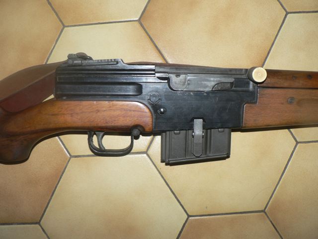

Quelques photos de mon MAS Mle 1944 (en cat. B) qui revient en France après avoir passé quelques années aux USA.
Pour info, pour ceux qui sont intéressés par ce type de pièces, j'ai pu obtenir cette belle pièce via Armetec. salut
Ce sera mon arme pour le TAR en FSA GC pour la saison 2018-2019  MAS Mle 1944 252398
MAS Mle 1944 P1220011
MAS Mle 1944 P1220012

Belle arme qui me rappelle mes 20 ans !
MAS Mle 1944 Empty Re: MAS Mle 1944
Message  deGuers Lun 25 Juin 2018, 14:50
Heureuzome ; qu'il est beau ! ( le fusil ) . salut

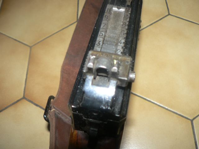

Bon j'ai progressé sur le réglage du Mas 44
L'un d'entre vous saurait où je peux trouver une planchette de hausse de Mas 44 ? Idéalement une G8 ou G8-4, G8+4 sinon n'importe laquelle ...  MAS Mle 1944 2027367187
Merci d'avance

Message  Invité Jeu 31 Déc 2020, 08:39
Y a t'il une différance entre celle du Mas 44 et celle du Mas 36 2°type ?
Parce qu'en Mas 36, j'ai une +8G8 qui ne me servira certainement jamais (longueur total 55 mm)
MAS Mle 1944 72113
Message  Bob Jeu 31 Déc 2020, 09:06
Allobroges a écrit:Y a t'il une différance entre celle du Mas 44 et celle du Mas 36 2°type ?
MAS Mle 1944 72113
Effectivement, il y a une différence de longueur. Je pensais qu'elles avaient la même longueur mais après démontage et vérification/comparaison entre les 2, celle du 44 est plus longue que celle du 36, environ 8 mm de plus.  pale

Message  fakir 42 Jeu 31 Déc 2020, 10:54
Salut Bob,
    Une autre piste : peut être monter un couvre culasse de Mas 49 où la hausse est réglable en hauteur et direction ?
    Pour l'avoir fait sur un 49-56 c'est possible .
MAS Mle 1944 72113 MAS Mle 1944 72113 Fakir 42

Message  Bob Jeu 31 Déc 2020, 22:02
fakir 42 a écrit:Salut Bob,
Merci, je dois avoir un couvre de 49 mais je préférerais le garder en configuration Mas 44 et non en Mas 44A  Very Happy
C'est beaucoup plus compliqué à régler mais j'aime bien le système type Mas 36, sauf quand je dois trouver cette s.... de hausse  scratch

Message  fakir 42 Ven 01 Jan 2021, 11:55
salut Bob
Une autre piste si les planchettes de  MAS 36 et MAs 44 ont la même largeur :prendre deux de 36 , Idea les couper à la bonne longueur ; un coup de TIG ;;;; feu flammes  ...
Finalement il n'y a pas tant d'effort mécanique

Message  Bob Ven 01 Jan 2021, 12:26
Effectivement, au début j'avais envisagé de modifier une planchette de Mas 49 pour y adapter l’œilleton du Mas 36 mais la solution de modifier 2 hausses de Mas 36 est à creuser.  salut
