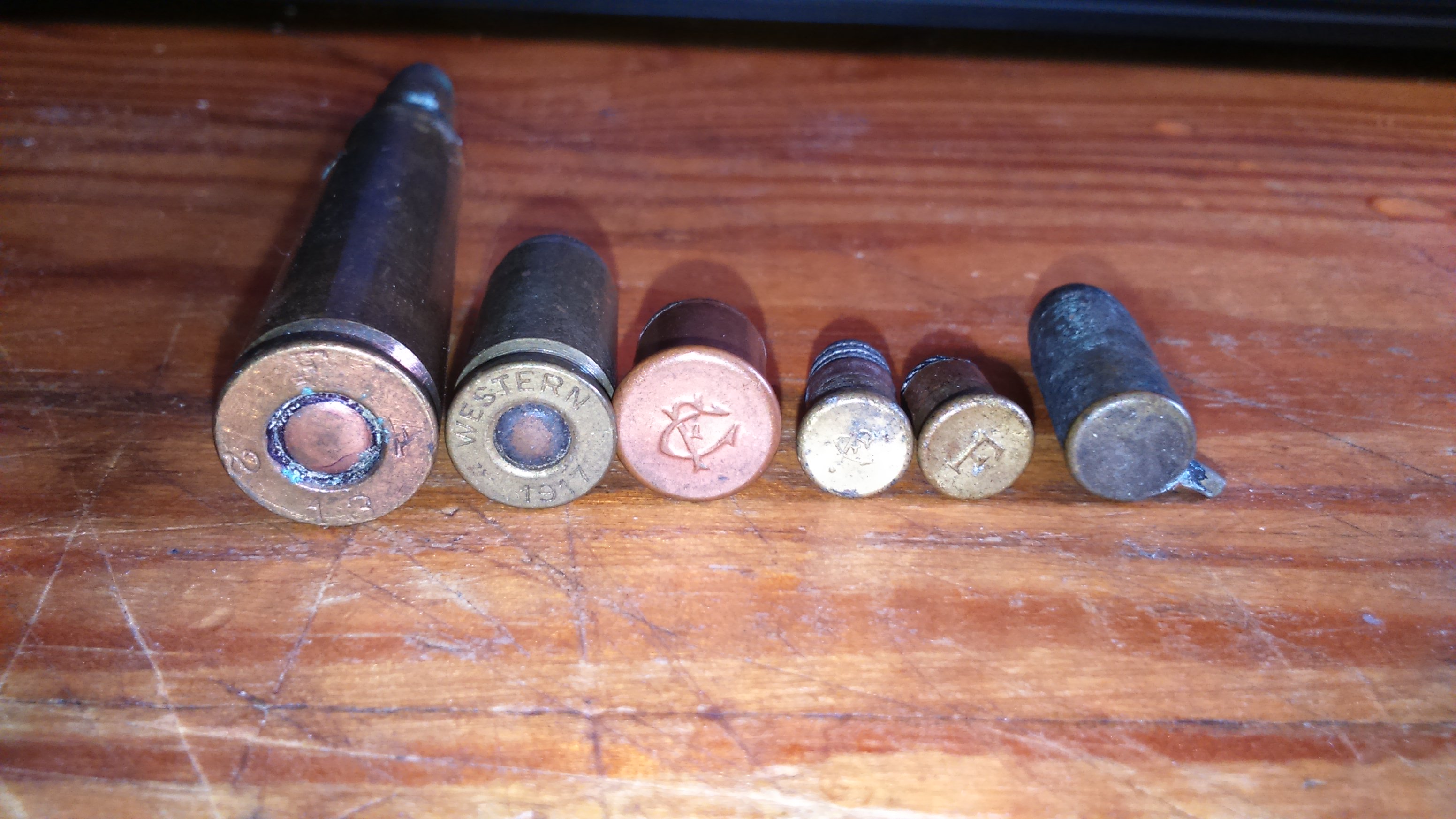

Pourriez-vous m'identifier ce lot de munitions svp?

Je me doute de certaines mais je voudrais une confirmation.

la cartouche n°1 : on croit lire FA (Frankford Arsenal), février 1913, ça pourrait être du 30/06, quelle longueur d'étui?
la n°2 : Westerner 1917 (américain)quelle longueur d'étui?
la n°3 : Cartoucherie Française, 9mm annulaire à balle ronde
la n°4 : vraisemblablement une 6mm ogivale pour le tir à 50m, même fabricant
la n°5: 6mm ou.22 bosquette
la n°6 est une cartouche à broche (calibre à déterminer au pied à coulisse)

Pour la n° 1, c'est bien une .30-06 ...
La 9 mm à balle tronconique est une fabrication Western Cartridge Co. pour l'Italie : 9 mm Glisenti, 9 x 19, mais moins puissante que la 9 Parabellum. Il faut s'abstenir de tirer cette dernière dans un pistolet Glisenti ou son collègue Brixia.

C'est bien marqué F A 13 2. Les longueurs:
1: 63mm
2: 19mm
3: 10mm
4: 7mm
5: 4mm
6: 15mm par 7mm de diamètre
Edit: Je pense me séparer des 9mm Western 1917 et des à broche, j'en ai plusieurs pour certaines, quelqu'un pourrait me donner un prix en vu d'une vente sur le forum (si c'est vendable...)
