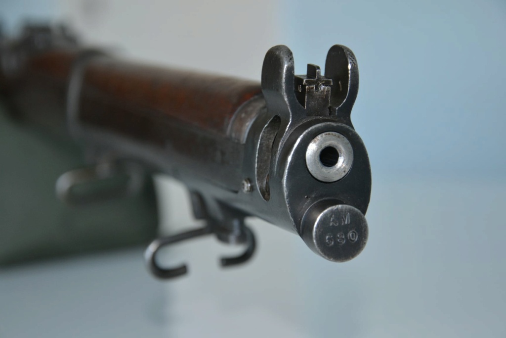

L'arme est au numéro si l'on excepte la hausse (# série = J 84488). Il est à noter que les numéros de série d'origine ont été effacés pour faire place à de nouveaux numéros, peut-être dans le souci d'éviter des "doublons" ou, plus probablement, dans celui de constituer une série cohérente et clairement identifiable.

Un témoin, le Captain Peter Laidler atteste que certaines de ces armes auraient été en service dans la RAF jusqu'au milieu des années 1980, puisqu'il en aurait eu lui-même une vingtaine entre les mains (ancien armurier ?).
D'après ce même Peter Laidler, ces numéros de série pourvus du préfixe AM auraient commencé à 1 et auraient fait partie du contrat RAF/Ministère de l'Air britannique mentionné plus haut. Un certain nombre de ces fusils convertis en 1945 auraient été vendus à l'Irlande entre 1948 et 1949. L'Irlande aurait renvoyé (sic !) quelques-uns de ses propres fusils réformés chez Parker Hale pour conversion entre 1951 et 1952 ; les numéros de série irlandais de ces fusils auraient été effacés sur leurs boîtiers et remplacés par d'autres entrant dans la série des numéros en AM. On peut reconnaître ces armes grâce au poinçon d'épreuve commercial 51/52 ainsi qu'à l'ancien numéro de série irlandais sur le canon.
D'après une étude portant sur 66 armes d'un lot de 889 conversions importées d'Irlande aux Etats-Unis par Century Arms en 1991, les dates portées sur les canons jusqu'au numéro de série AM 1320 semblent indiquer que ces fusils ont subi la conversion avant le 6 avril 1945. Tous les fusils dont le numéro de série se situe au-dessus de AM 1320 et un bon nombre de ceux dont le numéro de série se situe en-dessous ont des canons de Lee-Enfield irlandais modifiés par Parker Hale entre 1951 et 1952 et ont donc été pourvus de poinçons d'épreuve commerciaux.

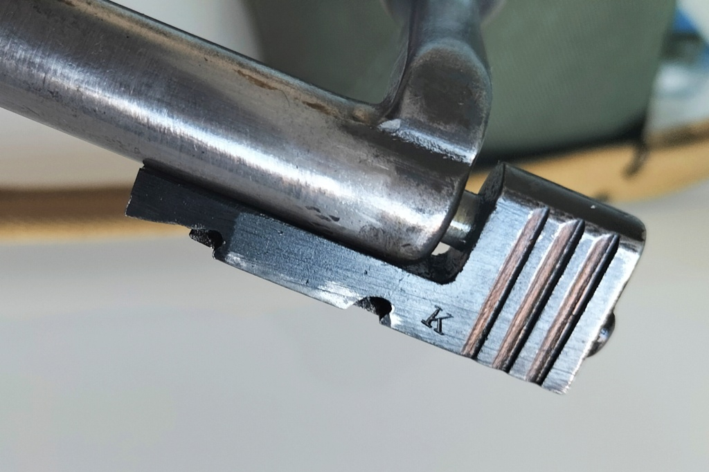

Je reviens à la charge avec les marquages de mon SMLE : quelqu'un serait-il capable de me dire quand il a pu être converti par Parker-Hale ?
J'ai essayé de prendre les marquages en photo sous différents angles afin de les rendre plus lisibles.

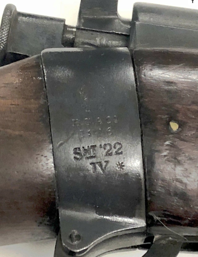

A noter aussi que les N°2 MK IV* étaient réglementaires et marqués comme tels sur la bague du boitier de culasse, après meulage de l'appelation originale Mk III*
Lee-Enfield N° 2 Mk IV* - un contrat spécifique pour la RAF ? N2_mk_10

L'inscription Parker Rifled, I presume?
La noix de culasse de mon SMLE provient d'un No. 4. Je me suis demandé s'il ne faudrait pas que je la remplace pour rendre à cette arme son apparence de 1916-1918.

Oui, "Parker Rifled A.G."
Pourquoi un N°4? Non, c'est bien une noix de SMLE, mais tardive (rectangulaire et non ovale)
J'ai le livre "British.22RF training rifles" de Dennis Lewis et Robert Washburn qui reprend tous les modèles de .22 réglementaires britanniques.
Les Parker-Hale n'y figurent pas car Parker-Hale, firme privée, rachetait des lots de SMLE déclassés, les convertissait en .22LR et les revendait à qui en voulait.
Sur le marché civil bien sur, mais aussi à certains services de l'Etat. Je n'ai malheureusement aucun renseignement sur ce contrat "Air Ministry".
Les N°2 Mk IV* étaient, eux, des SMLE .303 uniquement convertis par l'arsenal d'Enfield et par BSA & C°.

Intéressantes, ces informations. Merci.
Je croyais sincèrement que ma noix de culasse était datable de la Seconde Guerre mondiale - les noix de SMLE tardives me semblent différentes.
J'ai mené ma petite enquête et il apparaît que cette série de No. 2 Mk IV* ayant un matricule commençant par AM a été réalisée à partir de SMLE irlandais ex-britanniques ayant des numéros de série très proches les uns des autres (je parle bien sûr de leurs numéros irlandais). J'en déduis que c'est un lot homogène qui a été envoyé chez Parker-Hale pour cette conversion.
Le problème reste de déterminer à quelle(s) date(s) ces conversions ont été réalisées, et là, les théories des uns et des autres ne manquent pas : fusils britanniques convertis pendant la Seconde Guerre mondiale, fusils irlandais convertis dans les années 1950...
Je penche davantage pour la seconde hypothèse, puisque nous avons des matricules irlandais proches les uns des autres.
J'ai pu par ailleurs recueillir des témoignages directs (forums anglo-saxons) de l'utilisation de ce type de SMLE en .22 LR par des réservistes de l'armée irlandaise (utilisation "indoor").
C'est de la façon suivante que je m'explique l'absence du marquage No. 2 Mk IV* sur ces armes : contrat civil, en effet, car (peut-être) les Irlandais n'avaient pas de programme de conversion officiel (= militaire) au sein de leur armée vu que le nombre d'armes .22 LR nécessaires à l'instruction était relativement restreint. Si cette hypothèse était la bonne, il faudrait oublier l'interprétation AM = Air Ministry (britannique), puisque ces armes n'auraient rien à voir avec la R.A.F.
Cela fait pas mal de "si" au bout du compte, mais je n'ai jamais pu trouver la moindre information probante pour confirmer ma théorie.

Pour la noix de culasse, j'ai utilisé à tort l'expression "tardive".
Il faudrait plutôt dire "seconde variation". La première étant le modèle ovale.
Le modèle rectangulaire à trois stries comme le tien est apparu durant la WW1. Donc, pas tardif puisque les SMLE a été produit encore longtemps après ça.
Selon George Stratton dans son livre "SMLE Rifles Mk I and III", page 61, les deux modèles ont été produits conjointement jusqu'en 1940 au moins.
Donc, ton modèle rectangulaire n'est pas anachronique sur un BSA 1916.

Oui, la particularité du mien est qu'il a gardé sa dénomination d'origine (Sht.LE III*) alors qu'il a été converti.
Est-ce un cas totalement isolé ou bien les conversions civiles de Parker-Hale gardaient-elles toujours les marquages de la Première Guerre mondiale intacts ?
La culasse est peut-être la culasse d'origine de cet SMLE : on lit encore le préfixe F du numéro de série irlandais sous le nouveau marquage.
Par contre j'ai toujours un doute quant à la noix de culasse : elle ressemble vraiment à une noix de No. 4.

Les SMLE .22 Parker-Hale ne sont pas officiellement des N°2 Mk IV*, même s'ils en sont techniquement très proches, voire identiques.
La dénomination N°2 Mk IV* était réservée aux modèles purement réglementaires.
Le mien aussi avait toujours sa dénomination Mk III*
Lee-Enfield N° 2 Mk IV* - un contrat spécifique pour la RAF ? Enfiel12
Ainsi que son N° de série originel Enfield de 1916.

Message  Momo57 Jeu 25 Mai 2023, 10:58
D'accord. J'y vois un peu plus clair !
Tu saurais de qui émanaient ces contrats civils ? Des clubs ? Des particuliers ?
Bon, en ce qui concerne le mien, la commande venait a priori du ministère des Armées irlandais.
