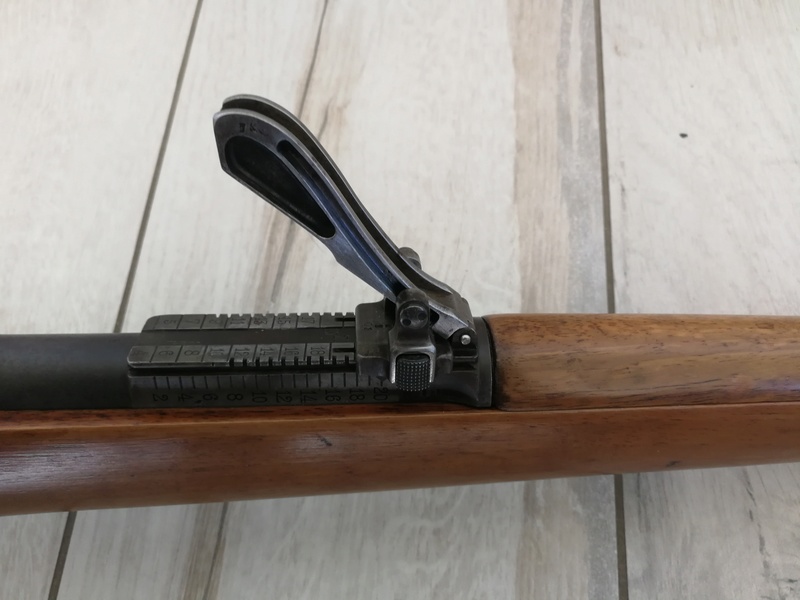

J'en ai aussi vu un tas de Gewehr 98 d'avant 1905 avec une hausse qui débute à 200m. Mais je n'en ai vu aucun qui n'a pas été modifié, c'est à dire que le curseur ne se bloque pas à 400, et dont le tonnerre n'est pas marqué S.
Dans tous ces cas, ça donne ça:
Hilfskorn zum Gewehr 98 32677617ei
Si le tiens est un rarissime non modifié, est ce que tu peux faire une photo, avec le curseur revenu à fond, et avec le tonnerre sans "S" ? Question
Même si on parvient à trouver une hausse Visier-88 dont le curseur va encore à 200m, l'arme sera au zéro pour la cartouche de 8x57I et non pas la IS.
L'idéal étant la hausse spécifique du Schutztruppe. On en parle ici :
https://www.tircollection.com/t53607-gewehr-98-schutztruppe?highlight=schutztruppe
