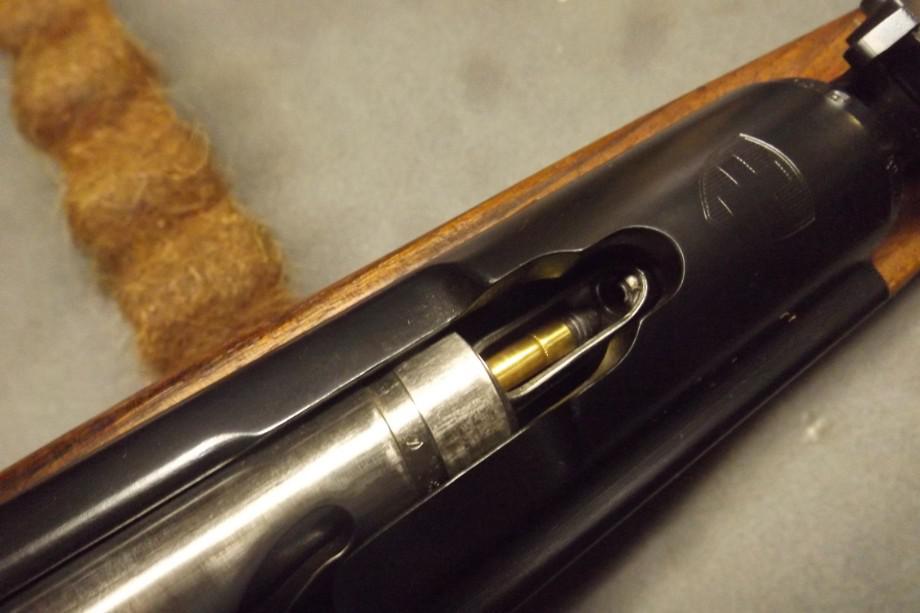

Message  bigbofo Dim 13 Mai 2018, 21:15
mazeaud guillaume a écrit:Pour tout dire je me suis mis dans la tête d acquérir un K31 pour les concours TAR
pour me conforté mon amis et armurier de profession a gentiment  proposé de me prêter un des model qu' il a en vente c est un k31 de 1942 qu' il ma choisie après avoir jaugé le canon en effet il semble mécaniquement neuf bien que la crosse ai besoin d être rafraîchie il en a bien d' autre dont les bois sont en bien meilleur forme mais ayant passé 3/4 d' heures a tous les jaugé il m' conseillé celui la en particulier et je lui fait pleinement confiance
Pour les K31 fabrication guerre tu dois faire attention au material de la culasse. Si "ton" K31 a une numero inscript avec un stylo electrique, tout e biens et la culasse avait change.
Sinon tu dois verifier le materiel de culasse. Le materiel Mo n'est pas bon. Le material Cn est bon.
Voila le materiel Mo:
projet d’acquisition d' un schmidt rubin K31 A6osp3t1b0qr
projet d’acquisition d' un schmidt rubin K31 Atkeparqeozy
Et le materiel Cn:
projet d’acquisition d' un schmidt rubin K31 A1mgeybewn7b
projet d’acquisition d' un schmidt rubin K31 Ahwfk54q6ln5

Message  bigbofo Dim 13 Mai 2018, 21:22
Et voila le numero avec stylo electrique:
projet d’acquisition d' un schmidt rubin K31 Akj9wbbwnhr5

projet d’acquisition d' un schmidt rubin K31 Empty Re: projet d’acquisition d' un schmidt rubin K31
Message  mathieuM Lun 14 Mai 2018, 21:29
bonsoir,
à quoi correspondent ces lettres, fabricant ? tolérances d' acceptations ?

Message  bigbofo Lun 14 Mai 2018, 21:37
Le materiel:
Cn: Chromnickelstahl
Mo: Chrommolybdänstahl

Message  bigbofo Lun 14 Mai 2018, 21:45
C'est la liste de http://www.swissrifles.com/proofs/
Mais: La liste n'est pas complet. Le "Mo" manque.

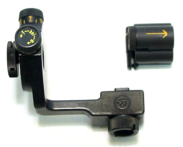

Avec le dioptre, on continue à pouvoir tirer le 810, on passe pas en modifié?
Message  Pâtre Mar 13 Nov 2018, 11:07
Modifié!
projet d’acquisition d' un schmidt rubin K31 72113

Message  OlivierCTG Mar 13 Nov 2018, 14:59
Merci pour la confirmation.
C'est parce qu'il existe aussi (principalement devrais je dire) des K31 sans dioptre que la version dioptrée passe en 812? Le dioptre n'était pas réglementaire? Ou la raison est autre?

Je pense que seuls les montages des dioptres W+F sont autorisés, mais sans doute avec des réserves scratch .
D'autres mieux informés que moi en donneront les raisons. Je connais peu les disciplines du TAR Shocked ...
Non, le " K31 réglementaire " n'avait pas de dioptre No .
projet d’acquisition d' un schmidt rubin K31 Dioptr10

L'intérêt du dioptre vient surtout quand on ne se contente pas de tout mettre dans le 10 (de la C50 à 100 m, soit Ø 50 mm) et qu'on veut tout mettre dans la mouche (Ø 25 mm).
Car dériver de façon aussi précise la queue d'aronde, c'est pas si facile.
Intérêt aussi quand les yeux agés ont du mal à prendre la visée sur les instruments ouverts, qui sont pourtant les meilleurs qui aient jamais existé, il me semble.
Car je connais au moins un tireur qui, dans ses bons jours, groupe aussi serré aux instruments ouverts qu'au dioptre (avec une lunette sur montage genre "Sainte Marie", il serait plutôt moins bon). Serré comment ? Des impacts assez groupés pour que s'il y a plus de 5 cartouches, on ne puisse plus les compter. Tir sur appuis, bien sûr (sans appuis ce n'est pas le fusil qu'on juge, c'est le tireur).
La constance du résultat, aussi : avec la visée ouverte, le point moyen change notablement de place selon la lumière (intensité et angle d'éclairement). Avec un dioptre c'est moins sensible, et c'est encore mieux si le guidon sous tunnel est "à trou".

Verchère a écrit:L'intérêt du dioptre vient surtout quand on ne se contente pas de tout mettre dans le 10 (de la C50 à 100 m, soit Ø 50 mm) et qu'on veut tout mettre dans la mouche (Ø 25 mm). Car dériver de façon aussi précise la queue d'aronde, c'est pas si facile.
Bonsoir Verchère  projet d’acquisition d' un schmidt rubin K31 72113
C'est très bien vu, si j'ose dire Shocked ?
Avec mes vieux yeux, c'est très-très compliqué avec la visée ouverte old... même à 50 mètres.
D'où ma recherche d'un K 31 modifié en 22 LR qui me permettra le montage d'un W+F study .

Tous les K31, "modifiés" en .22 ou non, permettent le montage d'un dioptre W+F. J'écris "modifié" entre guillemets, parce que dans 99% des cas, la modification consistait à installer une conversion Lienhard, que ce soit en la laissant amovible ou en fixant définitivement le tube. C'est souvent le cas des K31 sur lesquels la fenêtre d'éjection a été agrandie sur l'avant pour faciliter l'éjection de la douille de .22.
Bref, plutôt que de chercher un K31 en .22, je privilégierais la recherche d'une conversion, de préférence dans sa boîte. De cette façon, tu conserves un K31 qui peut aussi tirer de la GP11, et si l'éjection se fait un poil plus difficilement en .22, il y a un truc tout simple pour ne pas s'emm... : enlever le chargeur. Si la douille recule trop lentement pour s'éjecter par le haut, elle tombera dans le trou. Idea
M'enfin, je dis ça comme ça, je n'y connais pas grand chose en conversions...
https://www.tircollection.com/t13059p50-conversion-lienhard-en-22lr-pour-k-31#428635
Remarque, je n'y connais pas pas grand chose en dioptres non plus...
https://www.tircollection.com/t23243-dioptre-k31#310294

Jef.ch a écrit:Salut,
Hello Mister Jef salut salut  !!
Effectivement, raisonné ainsi, ça se défend  projet d’acquisition d' un schmidt rubin K31 3361380237 !!
Mais trouver chez nous une conversion Liehnard  -  dans sa boîte, siouplait  -  en 22 LR pour le K31, c'est mission quasi impossible, et en plus, c'est très cher projet d’acquisition d' un schmidt rubin K31 2027367187 !!
Toutefois, un K31 modifié 22 vaut chez nous 7 ou 800 euros ... plus 350 pour le dioptre  affraid !! Aïe ! Bobo projet d’acquisition d' un schmidt rubin K31 404219 !
Quand je pense aux alignées de K31 en 22, et aux empilages de conversions Lienhard que des soit-disant copains prennent un plaisir malin autant que malsain à exhiber sous nos yeux ébahis et incrédules projet d’acquisition d' un schmidt rubin K31 122214 ...
projet d’acquisition d' un schmidt rubin K31 K31_2225
C'est malin, ça ! Maintenant, j'sais plus quoi faire scratch ! Pfffff  projet d’acquisition d' un schmidt rubin K31 248959 ...
