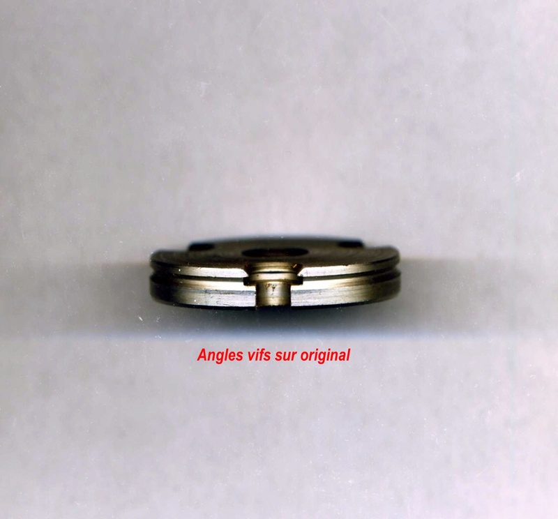

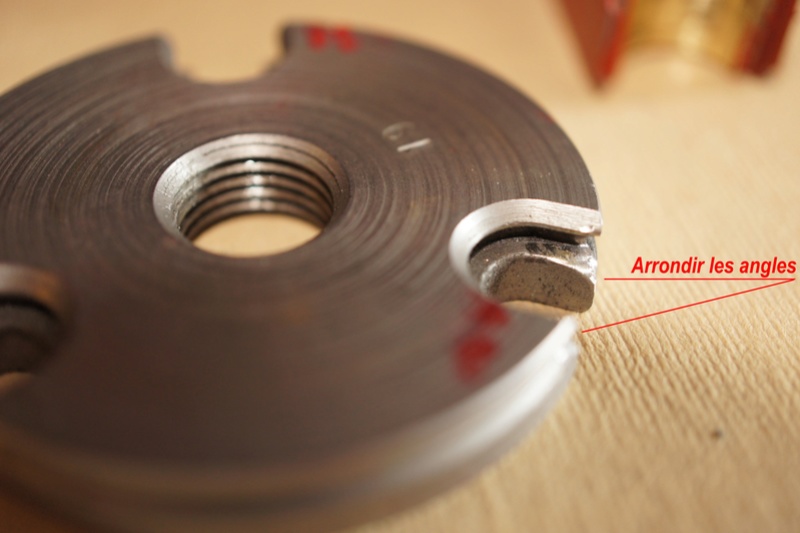

Bonsoir a tous
4 jours de travail pour quelle fonctionne parfaitement ma Trés vieille presse Lee
qui va pouvoir me dire pourquoi j'ai 2 type de tiges et de rotors ?
le rotor long ne fonctionne pas avec la tige courte ou longue ?
Pour la mettre en 9 mm usinage d'un pousseur de 38 !
Par la suite le systeme shelle holder trop haut ca butte, coupe des angles pour adoucir l'entree !
Actuellement j'ai mis actuellement pour du 9 mm la tige et le rotor court !
Pas mal de problèmes pour aller du 38Sp au 9 mm a ce jour elle fonctionne a 98% sur quelques milliers d'étuis !
Juste pour rendre service a un Ami qui a un problème avec une presse sous garantie ( attente de pièces )
