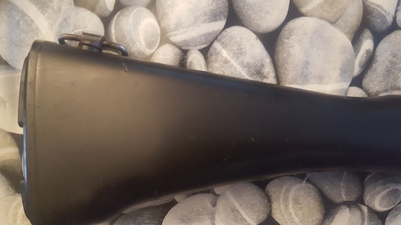

question crosse
Message  Snorri Lun 14 Mai 2018, 12:02
Voici une photo
µ
Réparer accros crosse plastique FAL Crosse10

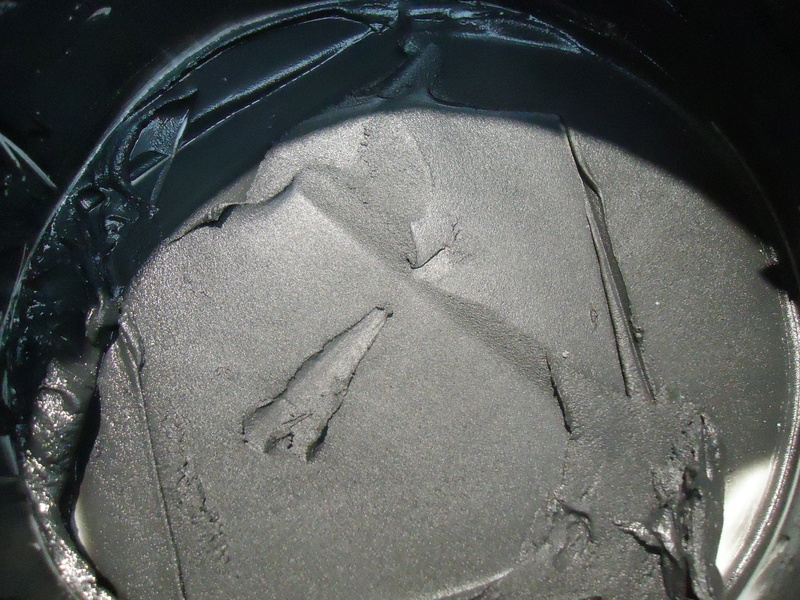

Message  eric38 Lun 14 Mai 2018, 20:02
Snorri a écrit:Un grand merci. C'est vrai que le mastic de carrosserie c'est une idée
salut salut salut
les photos du mastic pour le plastique
 Réparer accros crosse plastique FAL Dsc02028
Réparer accros crosse plastique FAL Dsc02029
et maintenant le mastic qui remplace "l’étain"
Réparer accros crosse plastique FAL Dsc02030

question Re: Réparer accros crosse plastique FAL
Message  Snorri Lun 21 Mai 2018, 18:17
Je me suis lancé dans la méthode carrosserie (papier et poncer à l'eau avec des grains de plus en plus fin).
c'est prometteur pour la crosse mais faudra du temps.
j'ai travaillé une heure et demi pour obtenir ça
Un carrossier m'a suggéré d'utiliser une ponceuse orbital et le même principe pour un meilleur résultat.  On verra.
Réparer accros crosse plastique FAL Crosse12
Par rapport au début c'est déjà mieux.  drunken
Je continue .....
