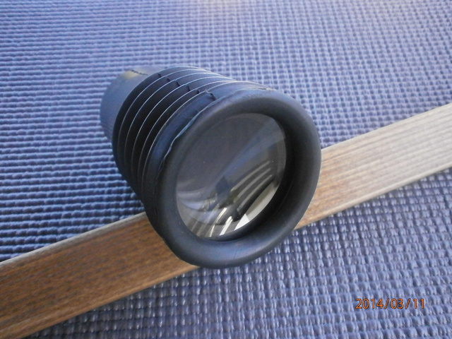

moi non plus, l'APX est toujours dans sa boîte... D'ailleurs une question:
Y a -il une technique pour la monter "à peu près réglée" à l'atelier, de façon à ne pas gaspiller des cartouches hors cibles ?
Tu cale l'arme, tu prend une visée avec la visée "métallique", et tu transpose sur la visée optique en tenant compte de la différence de hauteur d'axe.
Une fois enlevé les trois vis, que ce soit tambour de hausse ou de direction ; ne démonte rien de plus si tu ne veux pas partir dans un truc pouvant " t’entraîner trop loin".
Au niveau de l'utilisateur "militaire, la dépose des chapeau était déjà d'un échelon....
Une fois que tu aura une lunette fonctionnelle et harmonisé à ton arme, desserre les trois vis du chapeau supérieur, et ramène le tambour de direction au centre . Resserre les vis Et pas comme un bourrin. Si ton débattement droite gauche est insuffisant déplace les trois vis dans les trois autres trous.
c'est la pression du plateau sur la vis centrale qui assure la liaison
Sur le site http://www.sturmgewehr.com/bhinton/French_MAS/ avec de la patience tu trouve l'éclaté complet de la lunette; et plus précisément
Et tu constatera que la vis est a l'extrémité d'une came (hausse ou direction : idem ) Quand tu tourne dans un sens, cela bloque en arrivant dans le creux de la came, dans l'autre sens après un tour, tu as un "klong" (discret) . Ton support d'optique se remet à zéro poussé par des ressorts.
Il n'y a pas de réglage de dioptrie, c'est une lunette pour jeune.
Super, merci Rackham!
Ce doit être le diagramB.
Mais je vais étudier la question et m'y mettre calmement, histoire de voir si avec l'APX le score serait mieux qu'avec l'œilleton.

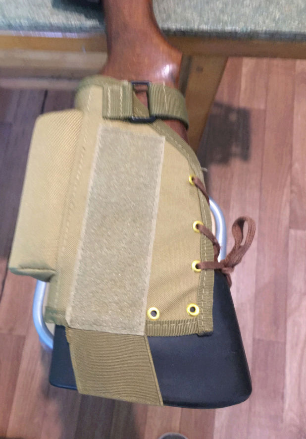

Et pour l'utilisation au stand deux choix
La première version, "j'étais champion de tir à Coët"
Résultat pas forcément garantis à part pour se retrouver en caleçon, dixit l'Adjudant Willsdorf . :twisted:
Sinon, pour quelques euros, 5 ou 6 de mémoire, on trouve sur "alitruc" ce genre de rehausseur relativement simple à installer
et bien pratique pour avoir une position de tir plus confortable.

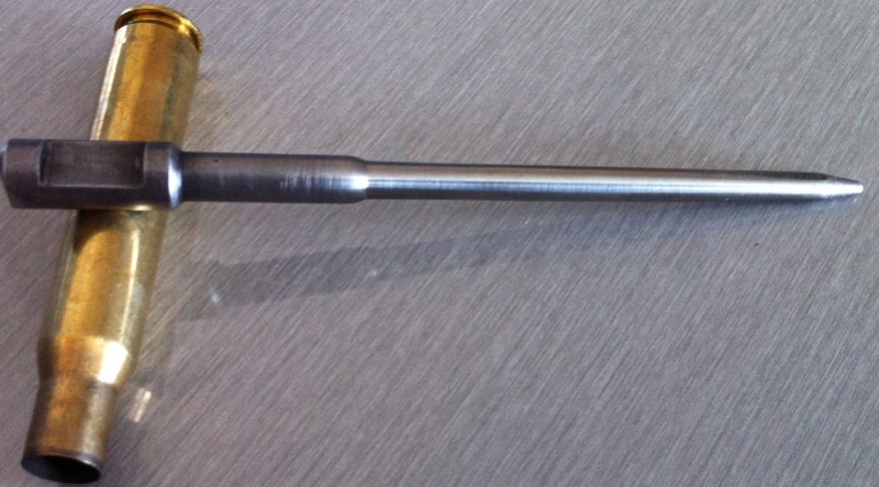

Beau fusil, avec lequel je me régale également. Un vrai plaisir que de retrouver l'arme de mes débuts
J'ai eu 2 fois un double départ, avec percuteur mouché (Cartouches rechargées).
J'ai monté un percuteur de MAS 44 avec ressort, après 50 coups, pas de doublons.
Amorce RWS.
J'ai éjecté une cartouche suite à son chambrage hier, il subsiste quand même une petite trace sur l'amorce.
On verra la semaine prochaine aux départementaux TAR pour la Marne.
Pour l'instant, juste quelques tirs avec l'APX, mais je n'ai pas encore confirmer avec les 2 lunettes que j'ai.

Re: MAS 49/56
chti02 a écrit:Alors pour le canon, comme indiqué, il est miroir de chez miroir, et il y a aussi la modif du percuteur de mas 44 avec ressort![]()
Salut "chti02"
Très intéressé par ce que tu racontes:
Tu dis que tu as remplacé ton percu de MAS 49/56 par un percu de MAS44, dans la culasse de ton MAS 49/56 mais avec le ressort
Merci pour ta réponse, cela m'intéresse vachement de le savoir.
Moi tu vois j'ai fais une modif à ma sauce sur mon MAS 49
Photo:
Le percu est trempé à cœur dur de le tourner à cette côte, jusqu’à maintenant il n'a pas encore cassé.
Amicalement
waffenampt- Membre expert
- Nombre de messages : 582
Localisation : le Born
