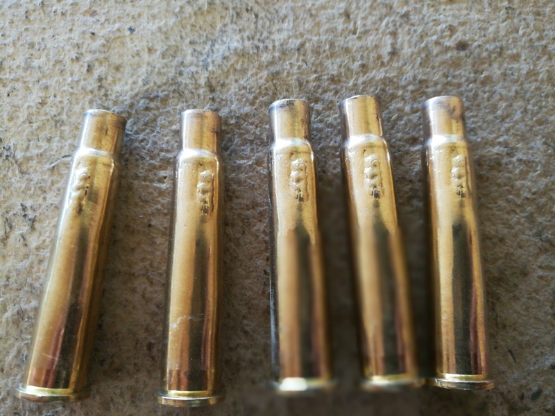

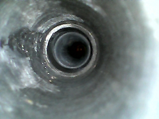

Mauvaise surprise ce matin au stand, malgré un excellent groupement, je dois forcer comme un ane pour extraire l' étui qui ressort déformé.
J'ai pris quelques clichés à l'endoscope en rentrant..Lee enfield no4 mk1 savage 1942 & co Img_2102

Cela sent un peu la neutra famille par goupille et une remise en ""état"" pour le tir

Quel dommage ! La chambre est foutue.   Il vient d'où ce Savage ?

J'ai récupéré son frère anglais avec la chambre cratérisée? Tir de 2 cartouches 'chargées léger'
Résultat: précision correcte extraction impossible par la méthode classique. Pour ne pas arracher l'extracteur, on se contente de lever le levier puis de passer une tige dans la canon avec un coup de maillet pour décoller le douille et faire l'extraction primaire, ensuite ça va tout seul.
 Ce fusil est marqué DP don un réformé réservé au maniement d'armes  Le vendeur si de plus est un tireur ne devait pas l'ignorer.
   Réparer cette chambre qui est creusée ne pourrait se faire que par un armurier pratique perdue de puis des année, onéreuse pas toujours sure.

S'il te propose GRAUITEMENT de te fournir un canon en bon état, c'est jouable car foutu pour foutu quelque coup de disqueuse ou de tour  à l'arrière du tonnerre sans bien sur toucher le boitier, dès qu'il n'y a plus d'appui ces canons se dévissnet tout seul, c'est d'ailleurs comme ça que j'ai enlevé le canon pourri du miens.
         Et les canons de N°4 ça court pas les rue, j'en cherche un depuis des mois.
  En dehors de cette solution annulation de la vente pour : Objet non conforme à l'usage pour lequel il a été vendu.,
De plus ce vendeur a du toucher ce fusil d'entrainement avec percuteur rasé et trous de tête de culasse bouché en armurerie militaire,
donc impropre au tir.
