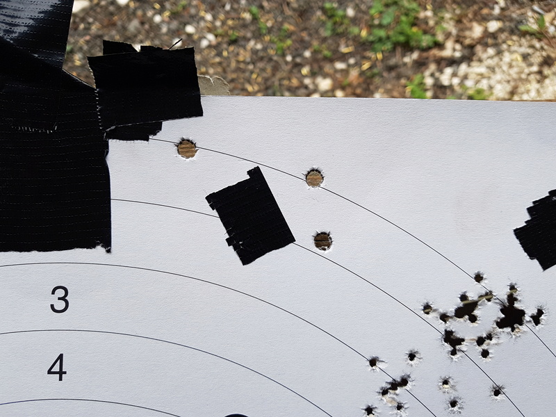

Bonjour les amis,
Je viens de m'offrir une USM1 en 2+1. Je l'ai reçue pas graissé pas huilé donc nettoyage et mise en route comme il faut:
J'achete des .30 Sellier & Bellot et part pour un aprem de tir. Le mecanisme fonctionne à merveille, aucun enrayage. Mais voilà mon premier carton à 50m:
Et pourtant j'ai visé au centre
Je me deplace à 25m, 3 coups, 2 au centre 1 au dessus, c'est deja mieux.
Du coup question: comment puis je ramener mes tirs au centre de la cible à 50m ? Je precise que je suis en organe de visée fixes type précoces et que je n'ai aucune expérience du tir à l'arme de guerre (Peut etre est ce le recul qui a fait devié mon tir en haut à droite à 50m ?)
Merci à tous !

Bonjour à tous, tant que tu n'auras pas ta carabine bien en main et que tu ne feras pas de meilleurs groupements, ce n'est pas la peine de la régler.

Tir à droite , pousser hausse à gauche .

Ton premier carton qui "promène" les impacts dans le plan vertical fait penser à un contrôle insuffisant de la respiration avec des organes de visée et une qualité de détente auxquels tu n'es pas encore accoutumé. Rien d'anormal au demeurant, c'est même assez classique au début. Soigne ta visée et ton lâcher de détente sans trop te poser de questions pour l'instant, il faut juste un peu de temps pour apprivoiser cette demoiselle.

Ok je m'appliquerai à la prochaine séance alors :twisted: Parce qu'avec la .22 je met tout dans le mille ^^

Piotr Szut a écrit:Bonjour à tous, tant que tu n'auras pas ta carabine bien en main et que tu ne feras pas de meilleurs groupements, ce n'est pas la peine de la régler.
Tan que tu est dans le carton, rien ne presse!
Concentre toi sur le groupement. Peu importe ou il se trouve.
Ensuite, si nécessaire, s'attaquer au réglage.

Tir de 6 cartouches ce matin après avoir sorti la hausse équerre au maillet (Elle avait été montée à l'envers déjà...) et décalée vers la gauche.
Je suis trop content de ces 1er résultat à 50m avec appui canon uniquement
Bon ça tire encore haut malgré ma prise de visée en dessous du visuel (Comme en arme de poing) mais ça je pense que c'est parce que je tire à 50m et que la hausse est pour du 100m

Je ne pense pas qu'il puisse y avoir un écart aussi important entre 50 et 100m:scratch:

Ben ouais je me disais aussi la 30m1 tombe pas autant a 100m... Et alors pour regler en hauteur.........

Peut être revoir la prise de visée et le centrage du guidon dans l'oeilleton avant d'incriminer l'arme.

Ouais je vais essayer...
Ou revoir la munition
Ou acheter une hausse micrométrique
Re: Besoin conseil tir USM1
Si tu as l’occasion de tirer à 100m, tu pourrais vérifier le réglage de ton œilleton. Mais tes résultats à 50 m sont encourageants.

Merci Oui j'essayerai semaine prochaine. C'est vrai que le groupement est intéressant pour une carabine avec une détente assez dur quand même je trouve.
Avec un peu d'entrainement il y a moyen de resserrer plus je pense.

Ben moi je le trouve très bon ce carton, ne pas oublier que ce type d'arme était faite pour tenir la minute de Bipède à 100/200m donc ton groupement et l'emplacement remplit parfaitement les conditions d'origines....
Une hausse qui fait point visé point atteint a 25m est une hausse qui fait point visé point atteint a 200m
les tirs trop haut a 50m n'ont rien a voir avec le recul

Bon de retour du stand. Essai de 3 cartouches à 120m. Et la c'est le drame ! Ca groupe, aussi bien qu'à 50m mais beaucoup beaucoup trop haut. Dans le 1. Par rapport au 50m, ça s'est amplifié. Et toujours a droite malgré ma hausse à gauche toute. Toujours en S&B manufacturé.
Je sais pas quoi faire... Vais essayer la hausse micrométrique on verra bien

DWM a écrit:Bon de retour du stand. Essai de 3 cartouches à 120m. Et la c'est le drame ! Ca groupe, aussi bien qu'à 50m mais beaucoup beaucoup trop haut. Dans le 1. Par rapport au 50m, ça s'est amplifié. Et toujours a droite malgré ma hausse à gauche toute. Toujours en S&B manufacturé.
Comment prends tu ta visée dans l'oeilleton ?
Certaines personnes essaient de faire se toucher les deux oreilles du guidon (je veux dire les protections à gauche et à droite du guidon) et le haut du cercle de l'oeilleton (plutôt que de simplement placer l'ensemble au centre du cercle, instinctivement) - cette pratique fait tirer plus haut.

Je t'ai répondu la même chose que deux autres intervenant de ce fil sur un autre forum. L'oeilleton étant assez large, l'erreur angulaire est fréquente. Avec la hausse à équerre basculante, il faut parfois contre-viser, mais là, ça sent un peu la mauvaise position de la tête ou le mauvais centrage du guidon dans l'oeilleton. essaie avec l'oeil plus près de l'oeilleton, en te servant du pouce comme repère, et la tête un peu plus bas.
EDIT : est-ce que tu appuies le CANON ? Appuie le fût si tu dois prendre un appui. Plus exactement appuyer la main faible (celle qui tient le fût) sur un sac. Pas le canon.
