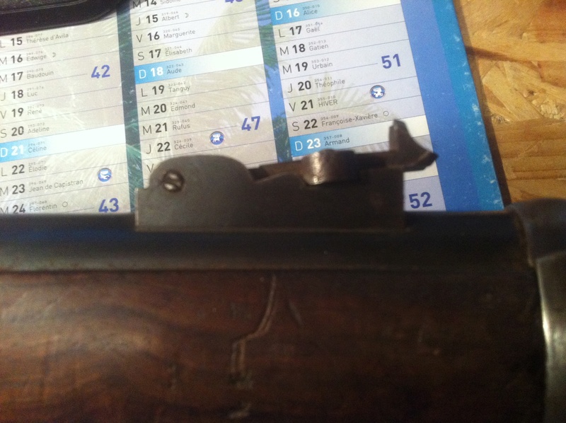

il y a la hausse qui peut peut etre aider a retrouver la nationalité originelle ?

apres grossissement photo sur PC,et recherche sur gggl dans le rond apparait peut etre Oviedo ?
ca pourrait correspondre avec celui d'ici :
https://www.tircollection.com/t8802-oviedo-rolling-block-m1871-89
je vais donc rechercher des rens sur la cartouches 43 spanish

http://www.rollingblockparts.com/spanish-oviedo.html

J'ai trouvé ça qui lui ressemble :
http://www.armes-de-collection.fr/armes/2-2-042/carabine-tercerola-remington-modelo-1871/1716/
En calibre .43" Spanish.
