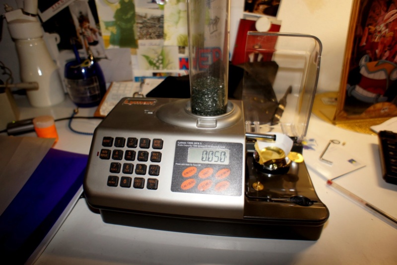

La poudre qui saute de la coupelle est généralement un point fort désagréable pour le pratiquant du rechargement .
la distributrice de poudre type Lyman DPS3 fonctionne parfaitement si bien sur l'utilisateur a pris soin de lire la notice !
Par contre pour la réception des grains de poudre il arrive trop souvent que quelques grains rebondissent !

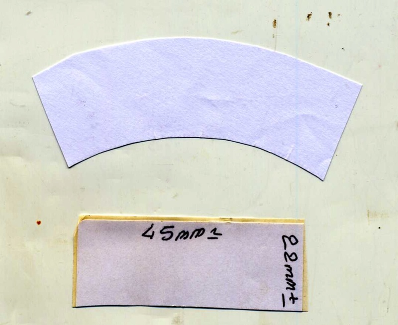

Voici mon astuce toute simple , un morceau de papier en forme de portion de tronc de cône et un peu de colle a papier j'aime l'odeur de l'amande douce ou ruban adessif ! Le papier sous le tronc de cone est un exemple pour la dimension .
Transformation simple, économique écologique, je suis Citoyen !
Le tube bleu de la Bib Colle , le tube blanc la Reine des colles " Cléopâtre " de la veritable Blanche Française !
