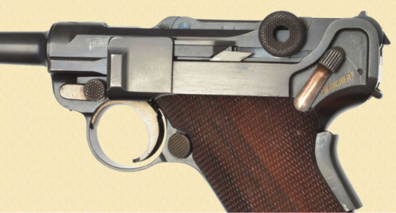

Je viens de me plonger sérieusement dans ma documentation...J'aurais du y penser plus tôt!
Des modèles DWM 1906 avec la croix suisse ont été produits pour le marché commercial, les poinçons sont le BUG couronné  et on les rencontre un peu avant le n° 26000 et jusqu'à environ le n° 66000. Le n° 37809 rentre dans ce cadre.
Une particularité, la zone de sécurité est marqué 'gesichert", ce qui n'était pas courant sur ces modèles 1906, qui rappelons le ont un canon de 12 cm et en 7,65 Parabellum. (pour la Suisse, car pour d'autres contrats commerciaux, certains ont des canons de 10 cm, en 9 mm Parabellum).
Bien sur, ils sont trouvés par intermittence et au nombre d'environ 600.
J'ai retrouvé quelques photos d'un exemplaire précoce:
parabellum croix dans un soleil  Dwm_1920
parabellum croix dans un soleil  Dwm_1921
parabellum croix dans un soleil  Dwm_1910

Message  kri1942 Mar 27 Mar 2018, 20:29
De meilleures photos de cette rare variation, (n° 26000) et pour répondre à notre ami, les dates de production sont approximativement 1906-1913.
parabellum croix dans un soleil  Dwm_1922
parabellum croix dans un soleil  Dwm_1923
