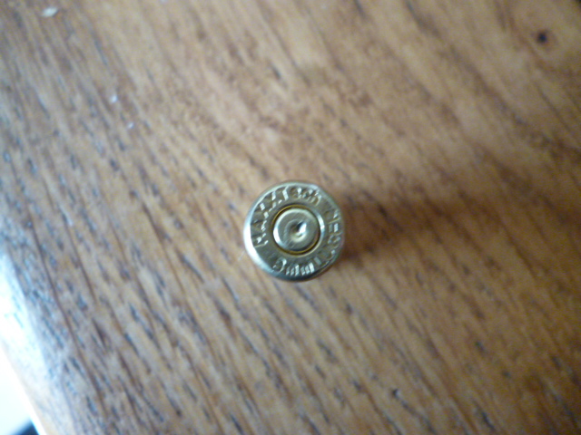

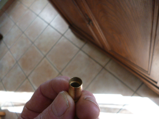

Bjr à tous
Au stand cet près-midi j'ai récupéré cet étui de 9 m/m.  Il est marqué MAXXTECH - 9 m/m luger.
J'ai remarqué cette inhabituelle collerette intérieure. Je n'en avais encore jamais vu... de quoi s'agit il ?
Merci salut
 Etui de 9 m/m; késaco ? P1020514
Etui de 9 m/m; késaco ? P1020516
Etui de 9 m/m; késaco ? P1020515

Message  chti02 Mer 21 Mar 2018 - 20:30
Etui renforcée pour du 9 mm magnum  Etui de 9 m/m; késaco ? 199729

Message  Joel_ Mer 21 Mar 2018 - 23:04
J'en ai déjà vu...mais me souviens plus trop à quoi ça correspond.
Une simunition, peut-être ?

Message  pitto72 Mer 21 Mar 2018 - 23:16
simplement un étui de munition Maxxtech 9x19 FMJ 115 gr

Message  lu1900 Jeu 22 Mar 2018 - 3:03
pitto72 a écrit:simplement un étui de munition Maxxtech 9x19 FMJ 115 gr
Certes , mais qu'en est-il de ce gainage interne ?

Message  Joel_ Jeu 22 Mar 2018 - 6:46
Si on en croit des sources telles que celle-ci https://www.tngunowners.com/forums/topic/102431-maxxtech-9mm-brass/ ce serait de la fabrication bosniaque Tulammo et juste destiné à renforcer l'étui et à empêcher un recul de la balle à l'intérieur.
Attention pour un éventuel rechargement car le volume interne étant légèrement réduit de ce fait, avec des charges standard, on s'expose à des surpressions.
