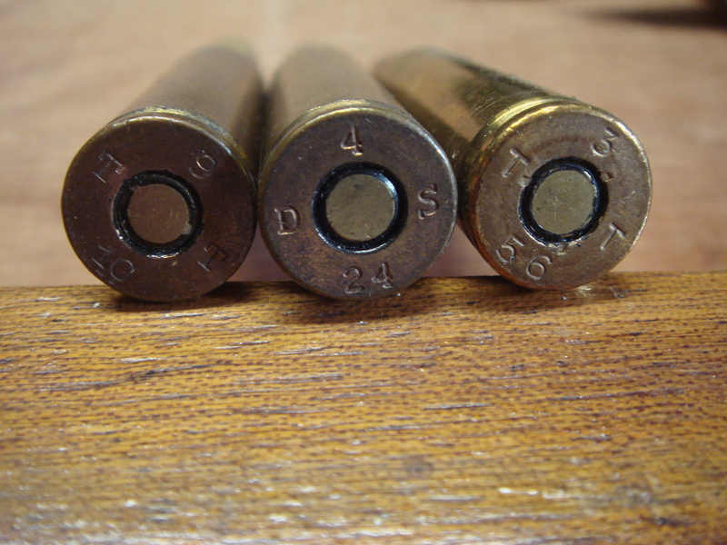

je viens d'effectuer des mesures sur 4 cartouches, de 4 époques différentes :
les 3 premières :
dont voici, de la gauche vers la droite, les longueurs d'étui :
le pied à coulisse confirme l'impression visuelle de la 1ère photo. Il y a des différences significatives, plus la cartouche est récente plus l'étui est long ... (c'est mieux que l'inverse : je suppose que l'on peut tirer des 1910 dans un fusil moderne, même si l'étui est plus court, en revanche il ne doit pas être possible de tirer une cartouche moderne dans un fusil ancien ... )
Une petite dernière, à étui acier :
Aux erreurs d'expérience près, la longueur est la même que celle de la 3ème cartouche de 1956.
En revanche, je ne vois pas de différence de balle ente la 1 et la 2.
Je profite de cette réponse pour vous demander d'identifier celles-ci : le culot est teint en violet ...
Merci d'avance, et bien cordialement!
Jean-Marc
les 3 premières :
Jean-Marc

Merci beaucoup, ça précise ce qui était approximativement connu.CESABC a écrit:... je suppose que l'on peut tirer des 1910 dans un fusil moderne, même si l'étui est plus court, en revanche il ne doit pas être possible de tirer une cartouche moderne dans un fusil ancien ...
En revanche, je ne vois pas de différence de balle ente la 1 et la 2. ...
La chambre des SR 1889 est effectivement un peu courte pour les GP11 (elle mesure 54.90 à 55.0 en cote L3), mais comme son diamètre de collet est nettement large, les GP11 rentrent quand même plus ou moins (ça dépend un peu du fusil, du lot de cartouches et de la forme de leur sertissage). Mieux vaut donc pas jouer à ça ; et même en rechargement doux, un léger raccourcissement à 54.5 maxi est plus prudent.
La balle de GP90/23, serait donc visuellement identique à la GP90 ?
A part bien sûr le fait qu'elle est entièrement chemisée, tandis que la GP90 est calepinée (sous le papier c'est directement du plomb, mais faut s'abstenir de l'arracher pour voir).
Si tu es curieux, "Tautavel" nous a donné tous les détails, ici :
https://www.tircollection.com/t29433-fusil-f-stucky-gp90#395699
Tu ne peux pas mesurer un diamètre précis sur le papier de la GP90, mais sur la coiffe au ras du papier c'est faisable ; et permettrait une comparaison avec le Ø de la GP90/23 au même endroit...
Le Ø de la GP90/23 a ras du collet serait aussi bienvenu, même s'il est possible qu'il différe légèrement sous le collet...

j'ai vu le poste de Tautavel, c'est du grand art!
Concernant les mesures :
Diamètre de la balle de la GP90 au-dessus du calepin : 7,80 mm
Diamètre de la balle de la GP90/24 à la même hauteur : 7,61 mm
Diamètre de la balle de la GP90/24 au niveau du collet de l'étui : 7,75 mm environ (la mesure peut avoir été faussée par des restes de graisse).
Bien cordialement,
Jean-Marc

Merci, la 90/23 est donc tout de même un peu plus ogivale que la 90.
Le Ø 7.75 ne me surprend pas, j'ai jaugé soigneusement trois SR89 et chaque fois trouvé un "petit .308" à fond de rayures (disons .306).
