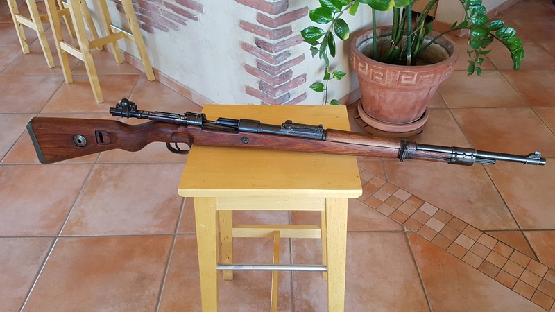

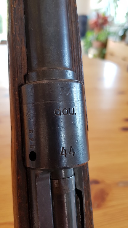

Comme promis, voici mon mauser 98k
Quand je l'ai récupéré
K98 DOU44 Noel_210
K98 DOU44 Mauser10K98 DOU44 Mauser18

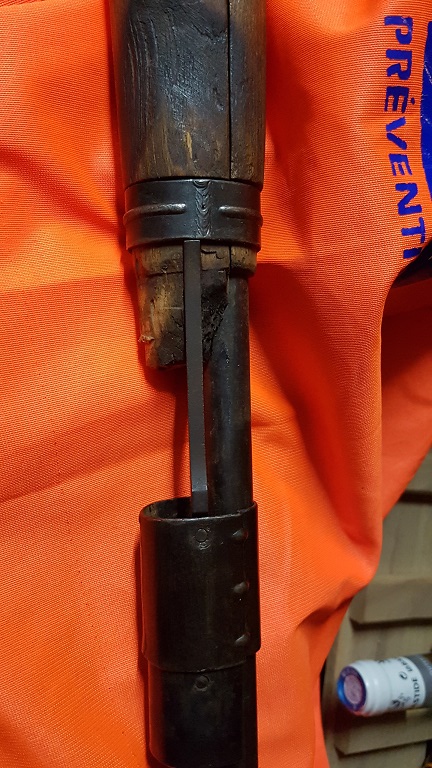

Mais je me suis aperçus qu'il manquait un bout du fut et il avait été "réparé"
K98 DOU44 Mauser10
K98 DOU44 Mauser11
Je lui ai trouvé une crosse en lamellé collé comme à l'origine, un bon nettoyage et le voila
K98 DOU44 Mauser12
K98 DOU44 Mauser15
K98 DOU44 Mauser16
K98 DOU44 Mauser13
K98 DOU44 Mauser14

Très belle arme et belle restauration,bravo.

belle pièce , perso j'aurais réparé le bois d'origine pour garder la crosse d'origine suivant la méthode utilisée aux US sur les armes " Vet bring back duffle cut " fût coupé sous la grenadière pour envoie au pays en souvenir . ces réparations quand bien faites sont très solides .

J'ai conservé l'ancien fut, je le ferai reparé

Super, mais comme dit plus haut, je pense qu'il faut lui remettre sa crosse
J'aime bien la première photo, conseil de famille autour de la bestiole...
Bravo

Bonjour toulon44,
Tu pourrais en dire un peu plus sur la méthode employée pour réparer ces fûts coupés ?
Merci  K98 DOU44 72113

salut chamelot
ce procédé de réparation a été mis au point aux US pour réparer les bois de 98k coupés sous la grenadière ( attention valable que pour ce type de dégradation )qui s'y rencontrent fréquemment , deux broches et un tube pour le passage de la baguette le tout collé à la colle à bois . je joins une photo prélevée sur le site illustrant ce procédé ( mis au point par hambone ( pseudo ) )
dans le cas de notre ami c'est parfaitement réalisable en prélevant l'extrémité d'une épave de crosse en laméllé collé  .
