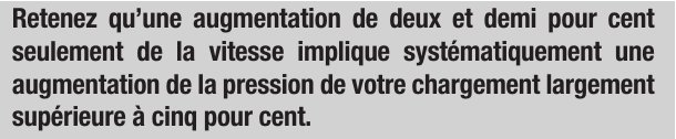

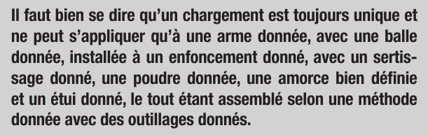

Message  rackham Lun 19 Mar 2018, 14:06
Si j'avais eu le choix entre du 30-284 et du 308, pas d’hésitation, 308... En raison de la disponibilité des composants et des tables pour tous les manufacturiers du monde.
Et ce n'est pas les 3 , 400 bars de différence qui sont à craindre quant on compare un boîtier de MAS 36 et un de FRF1/2 on voit qu'il y a de la ferraille en plus.
Le F1 est à l'origine conçue pour tirer le 7,62 (comme on disait à l'époque), mais notre sortie de l'OTAN nous conduiras à adopter le "calibre National" monté de projectiles de 10,5g et 12 g.
Cela dépend du "30-284",  http://www.cip-bobp.org/homologation/uploads/tdcc/tab-i/tabical-fr-page113.pdf . Le 30-284 à un L6 de 72 mm Et le "30-284Nolasco" un L6 de 76mm http://www.cip-bobp.org/homologation/uploads/tdcc/tab-i/tabical-fr-page112.pdf.  Mais jamais vu ce chargement dans les tables. Pression identique à 3800 bar "piezo"
Une 168 gr devrait se monter sans soucis, je tire (entre autre) des "VLD Hunting" de 168 et 185 gr qui sur mon arme (7,5x54) doivent être  "hors CIP" pour prendre la rayure comme les autres (Hornady, Nosler)
Pour la mise au point de mes munitions, je me suis inspiré de la 7,5x55, 30-284, 7,62x54R qui sont aussi à 3800 bars, mais avec des capacités différentes. Et bien sûr, mesure de
vitesse et contrôles de l'absence de signe de surpression . Les trois règles en dessous, pas moi qui les ai inventées
