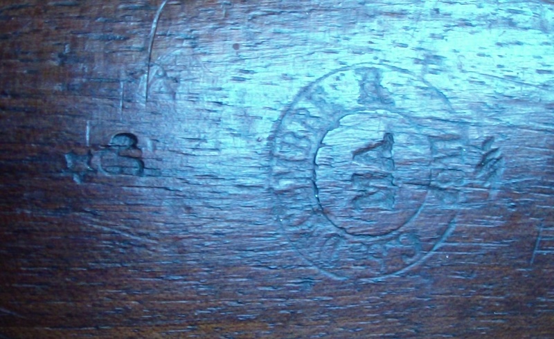

je pense que ce fameux tampon est d'origine , mais les marquages encore exploitables ont été rajeunis (recreusés comment je l'ignore ) par la personne ayant effectué la restauration .les marquages inexploitables étant restés en l'état .

Alamas a écrit:J'aime pas sa tête. J'ai la photo d'un poinçon d'avril 1917 d'une arme en super bon état. C'est comme sur le tien, les caractères, comparés à ceux montrés plus haut, sont peu enfoncés. Ta photo est un peu loin, sur celui d'avril, les branches semblent plus larges. Le 7 et le 9 présentent davantage de fioritures.
Quant aux arrangements avec certains marquages sur des armes entrées il y a longtemps en collection...
Je vais chez un gros collectionneur il y a quelques années faire des photos de ses raretés (carabine de cuirassier, fusil 1902 du contrat perse, fusil 1907....) c'était encore sous l'égide de l'ancienne législation. Le 1902 et le 1907 étaient en 8-348. Bref, le proprio me remonte tout fier une carabine1890 de Gendarmerie. Et là, grosse bidouille (numéro ne collant pas avec une Gendarmerie, bois avec traces d'anneau 1916, tout au numéro, évidemment).
Un peu embêté, j'explique au copain, voir s'il peut renvoyer l'arme. On l'avait fait un ou deux ans avant pour une carabine de cavalerie à l'évidence dé-neutralisée. Et là il m'explique qu'elle a été achetée il y a une bonne vingtaine d'année (donc grosso-modo 25 ans maintenant) et que c'était plus trop possible.
Pour le poinçon, je peux me planter, surtout que j'ai tendance à raconter plus de c... qu'il y a quatre ou cinq ans (peut-être le signe qu'il vaudrait mieux que je laisse définitivement tomber l'arme de collection française avant totale lassitude, après tout, ça fait 25 ans que je tourne en rond).

Carabine Berthier - Page 2 671531 on dirait qu'il a été copié sur celui de Vivelacolo ,photo qu'il avait déjà mise sur le forum, avec le même défaut sur le cercle extérieur qui est incompletCarabine Berthier - Page 2 Suspect
cela me rappelle un de nos ancien membre qui ce servait du fofo pour faire des faux,
poinçon de déc 17 mais de(st Étienne) pas pareil

toulon44 a écrit:je pense que ce fameux tampon est d'origine , mais les marquages encore exploitables ont été rajeunis (recreusés comment je l'ignore ) par la personne ayant effectué la restauration .les marquages inexploitables étant restés en l'état .
"Réappuyés" selon la pudique expression des marchands du temple. ça peut expliquer qu'ils paraissent trop profonds et pas assez larges.

Comme beaucoup de mes camarades, je trouve l'arme très belle mais resterai très prudent sur l'authenticité de la finition :
- le bois présente un aspect de surface neuf, sans jus, patine ni même trace d'un produit de finition : cela contraste avec les traces noires auprès de la plaque de couche et d'autres parties métalliques, qui prouvent que ce bois a pourtant "vécu" : je pencherai pour un décapage avec un produit (genre "popote" d'ébéniste par exemple), combiné avec un ponçage très fin et très soigné.
- L'aspect du bois contraste aussi avec celui des parties métalliques ; au mieux le bronzage est fatigué, sinon il a été ravivé avec une application de bronzage à froid, ce qui expliquerait son aspect brunâtre par endroits, et sa "transparence" à d'autres.
- le macaron me semble aussi, comme à d'autres intervenants de ce fil, étonnamment net et profond.

Moi il me semble que c'est une arme originale, trop "rénovée", et "embellie" d'un macaron douteux...

FUEGO a écrit:Moi il me semble que c'est une arme originale, trop "rénovée", et "embellie" d'un macaron douteux...
Je pense qu'on a à peu près mis le doigt dessus. L'arme est bonne, intéressante, nettoyée un peu énergiquement, avec peut-être une "remise en couleur" discrète et le macaron de crosse vraisemblablement "réappuyé". Rien de méchant. Elle reprendra de la patine avec le temps.
