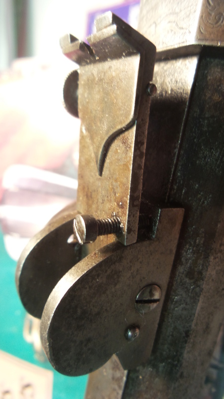

Hausse à cadran sans aucun repère

J'ai donc remplacé le guidon d’origine par un guidon "chasse" plus haut de 3 ou 4 mm et en voiture Simone! De toute façon l'opération est réversible en 2 coups de maillet.
Sur la Martini c'est encore autre chose...quoique la détente présente juste la petite résistance qui faut avant le départ du coup. Faut tout de même que le doigt ressente un minimum de résistance.
Je prend note pour ce qui est des PPU match si je veux tâter de la balle blindée mais ce n'est pas pour tout de suite.
J'ai lu quelques posts enthousiastes sur les balles plomb calepinées mais je ne coule pas de projectiles plomb (ma "conversion" aux armes anciennes est récente) et ça ne se vend pas dans le commerce, à ma connaissance. Sinon, pourquoi pas, elles semblent avoir beaucoup de qualités et si ce n'est la courbure de la trajectoire, elles sont sans doute aussi précises que nos balles chemisées de match.
D'ailleurs en parlant de courbure de trajectoire, ma hausse à cadran semble assez limitée en amplitude verticale. Existe-t-il des sites où on peut acheter des hausses à cran de mire compatibles avec ce modèle (queue d'aronde de 14 mmm) disposant d'un débattement différent ? Il semble qu'en Suisse, ces armes soient très courantes au point qu'elles ne déchainent pas la passion des foules (nul n'est prophète en son pays...). Il existe peut être encore des stocks de pièces détachées à des prix convenables.
