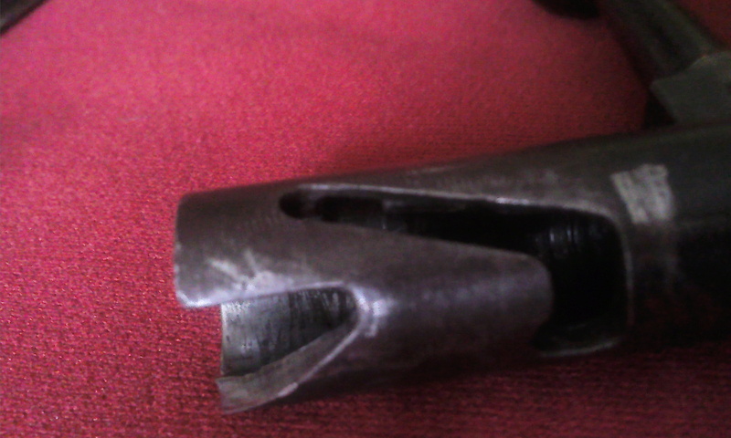

Message  Carca Sam 10 Fév 2018, 17:02
Jais démonter la culasse pour un bon nettoyage car l’armurié ne c’est pas trop foulé dessus pars contre avant le démontage je me suis aperçu que le bout fileté du percuteur étais bien en retrait dans l’ecrous De sérage à l’ariere De la culasse regardé
Avis sur cette arme? - Page 3 9a069d10
Et une fois la culasse remonté suivant l’ordre de montage donné par pâtre le bout fileté ressort légèrement de l’ecrous.
Selon vous qu’elle inscidence cela peut t’il avoir sur le tir ou autre.

Message  Pâtre Sam 10 Fév 2018, 17:31
La noix de culasse n'est pas dans la bonne position. Elle doit être en contact avec le bloc-drapeau.
La culasse n'est pas "détendue". Du coup, il te manque de la course pour visser à fond.
Attention à ce bouchon de culasse: il n'y a rien qui le bloque. Il peut se dévisser.

Message  Carca Sam 10 Fév 2018, 17:46
C’est bien ce qu’il me semblé en fonction des photos que jais pus voir sur le forum à mon avis il a mal remonté la culasse, car quand je lais redemonté Et remonté ce soir elle étais comme la tienne...
Qu’elle inscidence ça  peut avoir en étant mal monté?
