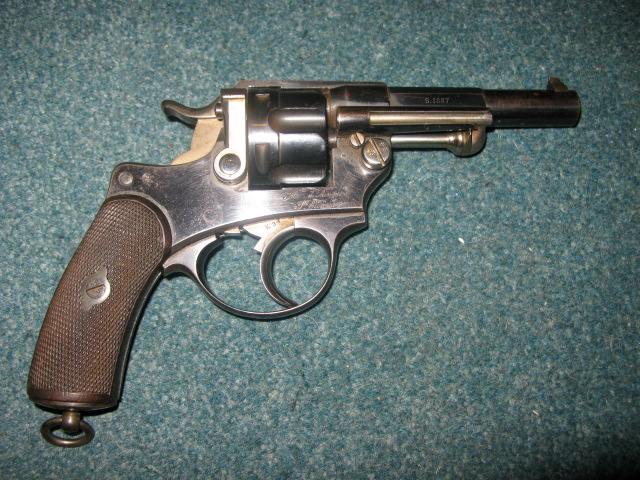

je remet sur le tapis l'habituelle discussion au sujet des 1874 "PRIX DE TIR"..
ton courrier confirme que des 74 prix de tir de fabrication civile et sans marquages de manufacture au nombre de 100 , un écrit qui conforte l'avis de certains "intégristes" qui déclament mordicus qu'aucun revolver 74 "prix de tir" bien manufacturé ne pourrait exister !!!
-pas de bol pour moi , les 4 que je possède sont bien manufacturés et matriculés....? aussi j'en appelle aux collectionneurs qui sont dans mon cas pour effectuer une statistique ..merci aux volontaires .
à suivre . nato
merci pour ce courrier fort structuré qui éclaire un peu notre lanterne.
à suivre . nato

3008nato a écrit:bonjour conservateur.
à suivre . nato
J'en possède un parfaitement manufacturé et matriculé...jusqu'aux plaquettes.

Bonsoir.
Mème chose pour moi,et guidon sur queue d'aronde
