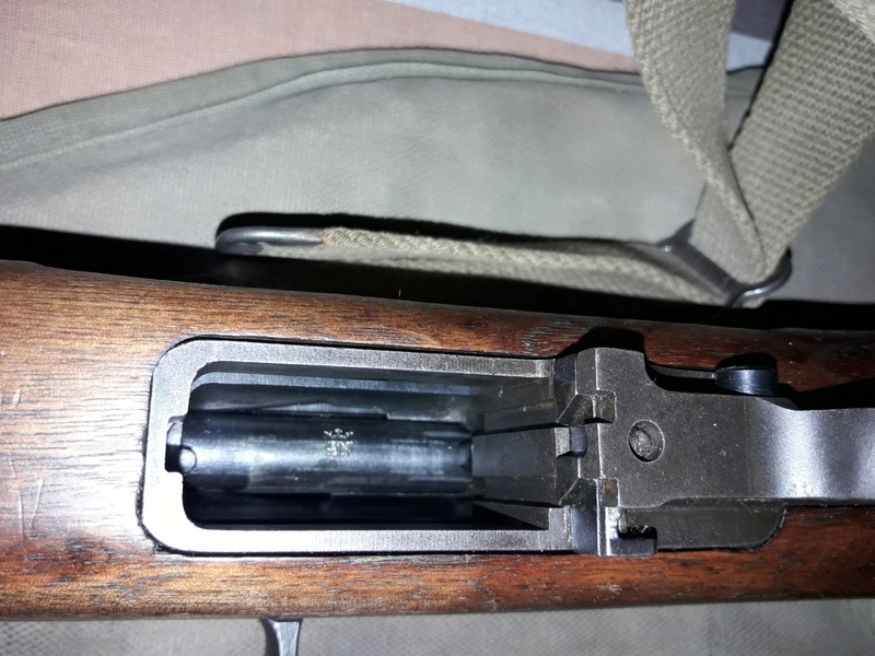

je vous soumets cette M1A1 INLAND N° 207XXX canon du 2-43 du même fabricant
je me suis fait mon  idée
mais ici je suis sure d avoir des certitudes
cette armes est neutra
place aux photos
et aux interrogations que je doit soumettre
pour ce futur achat

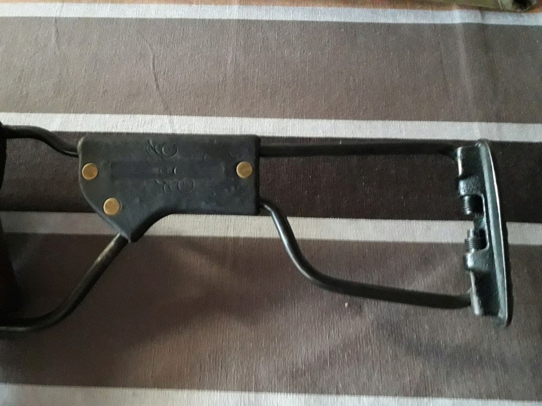

Bonjour sympa a t elle le "p" sur la crosse?

Message  Goumier78 Mer 17 Jan 2018, 09:41
oui sous la poignée
une fois la crosse replier
Il n'y a pas de "flaming bomd "
Cdlt

USM1 Empty Re: USM1
Message  feder504 Mer 17 Jan 2018, 12:36
Le "P", dans un cercle, doit se trouver à l'arrière du fût ...
Un "P" sous la poignée n'est pas bon signe, on doit n'y trouver qu'un petit logo de l'Ordnance et le "OI" d'Overton.
Tu dois aussi avoir un "OI" à l'intérieur du bois, dans le logement de la pièce de manœuvre, et un autre à l'intérieur du garde-main.
Il faudrait voir aussi l'intérieur de la plaque de couche et les marquages des pièces, parce que là, on ne peut pas dire grand-chose ...

Message  Goumier78 Mer 17 Jan 2018, 18:37
je vient de trouver que le P dans le carre
indique que c est une reconstruite
par qui ? ou ?

Message  feder504 Mer 17 Jan 2018, 19:46
Goumier78 a écrit:je vient de trouver que le P dans le carre
par qui ? ou ?
Le "P" dans un carré indique effectivement le passage dans un Arsenal après la guerre.
L'arme n'a pas été nécessairement "reconstruite" si ses composants étaient en bon état et conformes.
Pour savoir où, il faudrait voir sur le flanc (gauche en général) du fût, vers l'arrière, où l'on trouve ordinairement le marquage de l'Arsenal et parfois d'un contrôleur, sous forme de lettres majuscules, comme AA pour Augusta, par exemple ...
Sinon, bonne crosse, bonne grenadière, mais sur une neutra, les pièces peuvent avoir été remontées à partir de plusieurs armes, ça ne serait pas la première fois qu'une simple M1 est naturalisée M1A1 avec un "kit" adapté ...!
Il faudrait voir TOUTES les pièces, mais déjà, la présence du bouton de sûreté quadrillé est un bon présage pour la cohérence du contenu du boîtier de mécanisme ... Wink

Message  usm1 Mer 17 Jan 2018, 20:25
La crosse métallique semble avoir été peinte en noir.
Quelle en est l'origine ?

Message  feder504 Jeu 18 Jan 2018, 01:38
Goumier78 a écrit:Est-il possible suivant le contrôleur et l'arsenal de savoir à quelle période le "control" a été effectué et le théâtre d'opérations de retour de l'arme ?
Pour le théâtre d'opérations, ce n'est pas possible, le passage en Arsenal se faisant aux States ...
Pour le contrôleur, on peut parfois avoir une idée de sa période de service si l'homme est connu et figure sur les tablettes, ce qui est loin d'être toujours le cas.
Et même, il y a des contrôleurs dont la carrière a été très longue ... toute la guerre, parfois !
On va tenter d'extrapoler à partir de ces photos, en considérant que ta carabine, portant le "P" dans un carré, est repassée en Arsenal ...
Il existe plusieurs niveaux d'intervention, en Arsenal, et le moins "interventionniste" d'entre eux, "Upgrade", a consisté, après la guerre, a changer la grenadière (installation du type a tenon de baïo), changer la hausse équerre pour une réglable et la sûreté poussoir  pour une T1 rotative.
Vu le poinçon P/carré, on devrait trouver ces pièces sur ton arme ... un précédent proprio connaissant son affaire a donc pu remettre d'anciennes pièces, trouvables, à la places des "upgradées", et laisser la poignée en place par obligation, celle-ci, of course, étant aussi rare que le reste de la crosse.
Les indices d'un tel remontage sont : les traces que laisse le démontage du guidon, derrière celui-ci, et celles laissées sur le bois en avant d'une grenadière étroite par le modèle large, avec parfois les marques sur la parkérisation du tenon de baïo.
Le démontage d'une hausse réglable posée en Arsenal laissera des traces sur son embase, car elle est pointée lors de sa mise en place (2 coups de pointeau à hauteur des encoches prévues pour cela). La sûreté s'échange sans problème et sans traces.
Les traces sont effaçables, mais il faut être doué ... et il y en a qui le sont !
Un connaisseur arrivera quand même à déceler un amincissement suspect du bois dans la zone où un marquage d'arsenal a "disparu" ... L'un des plus fréquents chez nous, sur une M1A1, est celui du côté gauche de la poignée-pistolet, sur les A1 passées par l'Armée Italienne. Le voici :
USM1 1ghzrs
... il y en a d'autres ... Sors ta loupe pour bien inspecter tout, car les remontages pullulent, aussi bien aux USA, où 1 carabine A1 sur 1000 est bonne, que chez nous, où les bidouilleurs ont parfois pignon sur rue ...! Cool
Nombre de messages : 8652

Message  Goumier78 Jeu 18 Jan 2018, 11:57
je viens de recevoir les photos
du poinçon de l'arsenal mais illisible
cela ne m'étonne qu'à moitié. ...
c'est dommage car il fait partie
du parcours de cette crosse
J'ai trouvé pour ce "P Boxed"
Pour les arsenaux suivant
Red River Arsenal    no serifs
Red River Army Depot   celui ci n est pas dans le livre de graig riesch
San Antonio Arsenal
Le petit souci c'est ma source
"Clean & Repair" Program Stock Markings
pour le GARAND M1
ont il fait des USM1/USM1A1 en parallèle ?
Cdlt

Message  feder504 Ven 19 Jan 2018, 01:52
Pour les marques des arsenaux, tu peux trouver celles-ci :
- AA : Augusta Arsenal (souvent avec lettre du contrôleur : ex.: AAS)
- AN : Anniston Arsenal (rien à voir avec Jennifer  Very Happy )
- BA : Benicia Arsenal (parfois BA/JLC dans un cartouche)
- MR : Mount Rainier Ordnance Depot/Arsenal
- OG ou O.G. : Ogden Arsenal (parfois OGEK, ou O.G.E.K. dans un cartouche)
- RA : Raritan Arsenal (parfois avec lettre contrôleur : RA-P)
- RIA : Rock Island Arsenal (parfois avec lettre(s) contrôleur : RIA/EB)
- R.R.A. : Red River Arsenal (vu aussi : RR)
- RRA D : Red River Army Depot (dans un cartouche)
- SA : Springfield Armory (peut surmonter, dans un cartouche, les lettres B,C,F,H,O,R,S,T et W)
- SAA : San Antonio Arsenal (accompagné de lettres ou chiffres, parfois : SAA-1, CS.A.A., C-S.A.A., H-S.A.A., L-SAA)
- HOD : Hawaï Ordnance Depot (HOD/WB souvent)
- POD : Philippine Ordnance Depot
- PaOD : Panama Ordnance Depot
Certains de ces marquages sont rarement observés, mais ils existent ... Wink

Message  Goumier78 Mar 13 Mar 2018, 22:29
je fini la présentation cette carabine
pour les pointilleux    study
Rear sights                      Type I    S                  non pointé
Bolt                                 Type II  OI
Extractor                         Type II   W
Gas cylinders                               WI                 deux partie
Front sights                     Type I    N
Operating slides               Type II  PI1                 semi rond
Recoil spring guide                                             conique des deux extrémités
Trigger housings               Type II  curved cut      logo inland horizontal
Trigger springs                 Type II
Trigger housings retaning  Type I
Trigger                             Type I   RI
Sear                                Type I    RI
Hammer                          Type III  WU   Embarassed
safeties                           Type I                         chanfreiner
Magazine Catch                Type II   WI
un petit P sur le dessus du canon
un D sur le support du trigger housing pin
