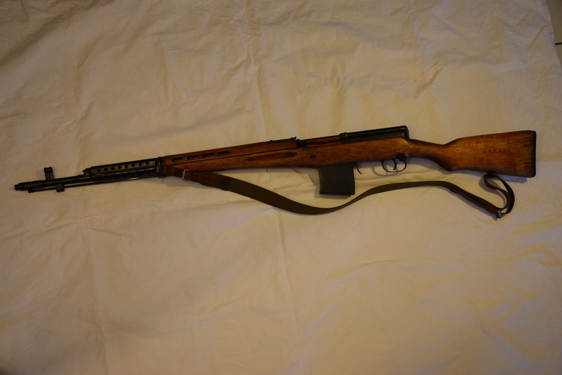

Svt 40: quelques question technique Img_2010

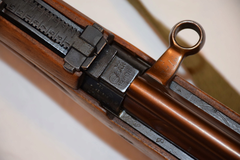

Svt 40: quelques question technique Img_2012
Désolé pour la qualité celle ci est mieux :)
J'ai essayé avec le montage original d'un collègue ca passe nickel ! Merci pour les données techniques  Svt 40: quelques question technique 72113

Oui pour moi c'est identique ! Bravo !!
As tu fait quelques photos de la réalisation ?
Tu as déjà re bronzé le "binz" ? J'aurais pensé que le fond de la nouvelle rainure soit "blanc" aprés passage de l'outil ??
L'essentiel c'est que ça fonctionne  Very Happy Very Happy
